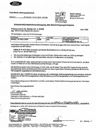

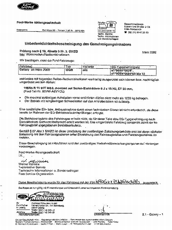

zur Info, für den Galaxy I gab es eine Unbedenklichkeitsbescheinigung von FORD für eine 195er 15" Reifen-/Radkombination mit 91er LI. Diese Freigabe erlaubte auch den Betrieb mit feingliedrigen Schneeketten.
Das mag sicher sein, aber damit fährt man voll am Limit. Ein 91er Lastindex steht für 615 kg Belastung. Deswegen steht in der Unbedenklichkeitsbescheinigung ja auch drin: Maximale Achslast vorn und hinten je 1230 kg.
Mir persönlich wäre das zu knapp. Aber das muss jeder selbst entscheiden.
