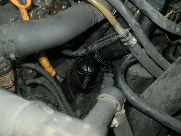

1: Was ist das für ein Bauteil mit der Nummer 1 am Ölkühler?

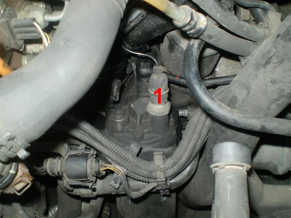

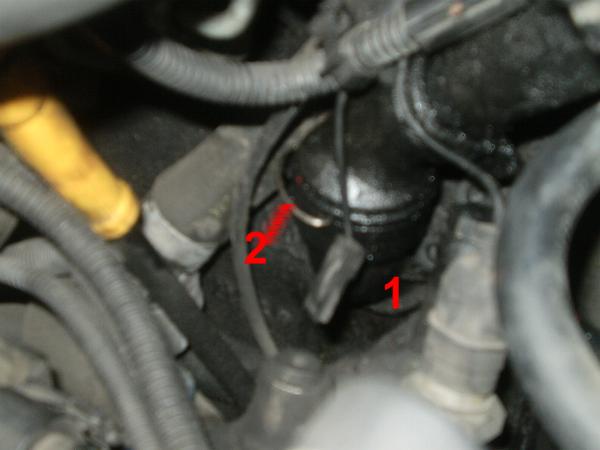

2:Welches teil ist das mit der Nummer 1 und ist es normal das die Metallspange 2 soweit rausteht?
Hier in vollaufnahme

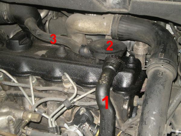

3: Was sind die Bauteile mit den Nummer 1 2 und 3 ? Da mein Ölverschmierter Motor daher kommt will ich das evt. erneuern. Aufgefallen auch das die obere Schelle lose ist .

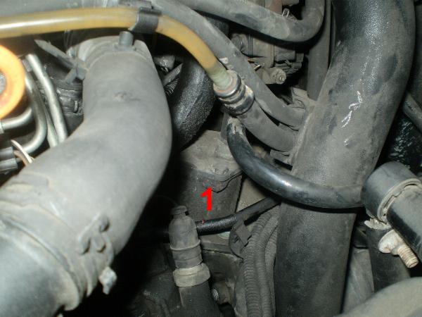

4: Was ist das teil Nummer 1 ?
Hier von oben

Ich versuch mich Mal:
1: Öldruckschalter
2/3: Teile der Kurbelgehäuseentlüftung/Ventildeckelentlüftung (sieht nach Jahren immer siffig aus!)
zweite 1(unglückliche Nomenklatur!): Unterdruckpumpe (ein Turbodiesel saugt ja nicht, der bläst…)

1/1: Öldruckschalter
2/1 und 2/2: Kurbelgehäuseentlüftung unten
3/1: Schlauch Kurbelgehäuseentlüftung
3/2: Druckregelventil Kurbelgehäuseentlüftung
3/3: Absaugschlauch Kurbelgehäuseentlüftung
4/1: Unterdruckpumpe
