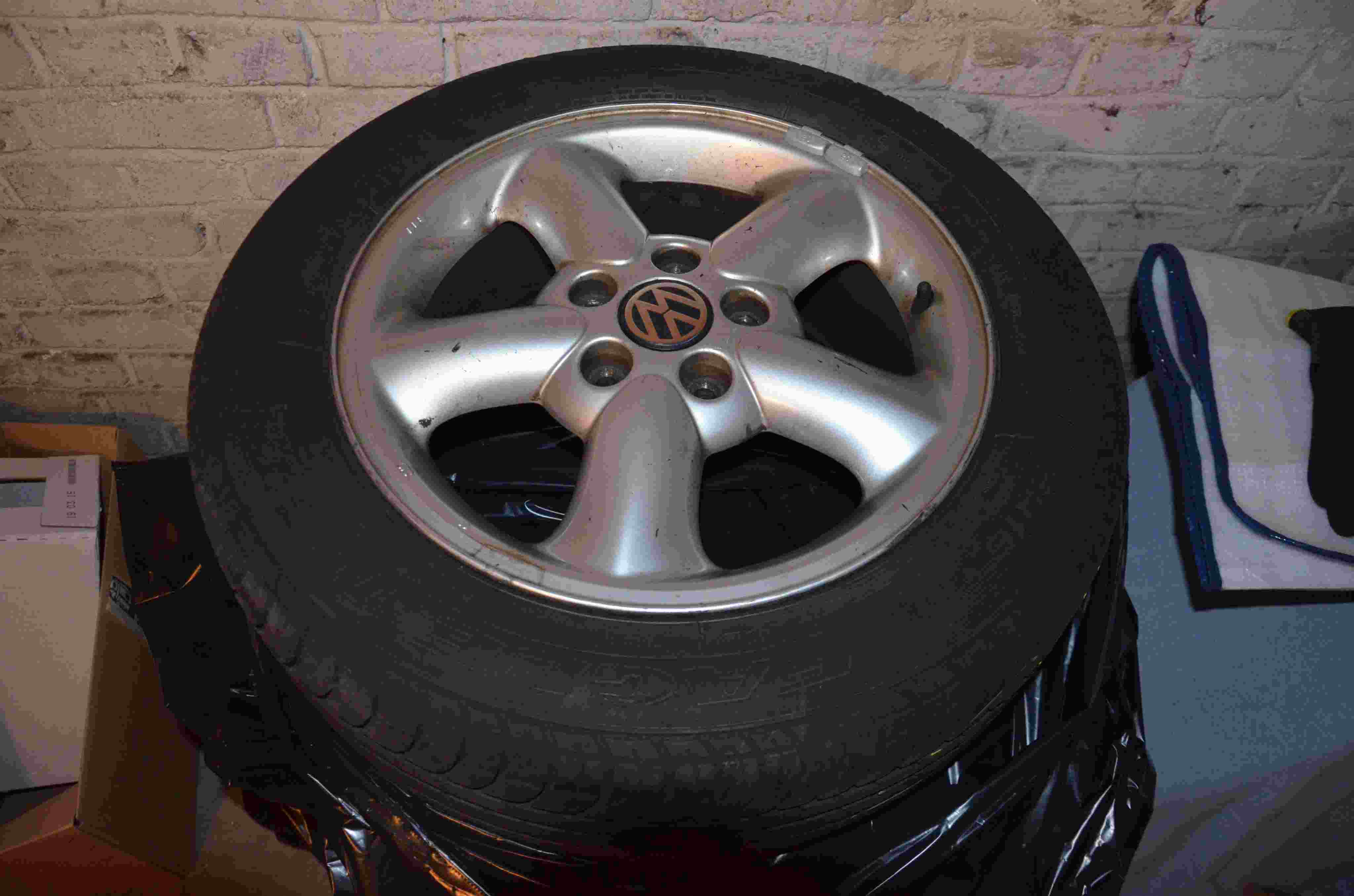

Hallo Leute!
Habe gestern gebrauchte Felgen für meinen Sharan abgeholt. Original VW auch vom Sharan. Den technischen Daten nach passen sie: 7Jx16H2 ET59.
Heute kamen Reifen drauf und tralaaa - die Felge stößt gegen den Bremssattel vorne. Wie kann das denn? Sind die Felgen vllt. vom Vorfacelift und gibt es möglicherweise Einschränkungen bei den Felgenmodellen?
Auf dem Foto sieht man eine der Felgen.
#38
ET 59 Ist vom Sharan?
Ist das wirklich sicher?
BTW: Wer schlägt eigentlich so ein Kunstwerk an Wuchtgewichten? Dem würde ich mal kräftig wohintreten. Das sieht ja aus wie :drink:
#39
#37
Das sind Felgen vom SGA I. Die passen nicht am IIer und sind auch nicht zulässig.
