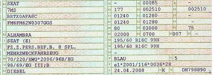

Über diese Seite bin ich gestolpert. Da im Schein keine andere Größe angegeben ist, könnte mein Fahrzeug ein Ecomotive sein. Nach der Beschreibung in Uwes pdf-Dokument müsste die Ziffernfolge unter D.2 mit einem E enden. Demnach ist es kein Ecomotive. Ich bin mir einfach unsicher. Möchte lieber bei den 215er Reifen bleiben - aber nur wenn diese zugelassen (und damit Verkehrssicher) sind.
Hier ein Auszug aus meinem Fahrzeugschein:

Sicher sind die 215er, tausende SGAs fahren damit rum(solange die Traglast stimmt). Dein freundlicher SEAT-Händler müsste Auskunft geben können.
In der neuen Zulassung steht nur eine Grösse drin, die anderen stehen im COC-Papier.
In aktuellen Zulassungsbescheinigungen ist immer nur eine Reifengröße angegeben. Alles weitere bekommt man unter Anderem von dem Reifenhändler des geringsten Misstrauens. :slight_smile:

Ist der Bluemotion/Ecomotive steuerlich preiswerter als ein normaler Sharan/Alhambra?
Laut Steuerrechner kostet der Bluemotion mit 162g CO2 274€ und ein normaler mit 178g CO2 306€ Steuer. Der Verbrauch ist mit 6,6l zu 6,0l angegeben.
Steuer habe ich 304 € gezahlt. Demnach ist es kein Ecomotive.

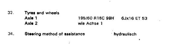

In den COC-Unterlagen sind allerdings nur die 195 er aufgeführt.
Hier nochmal COC und Fahrzeugschein:
Selbst der Seat-Händler konnte es mir nicht sagen.

Wenn es kein Ecomotive ist, kannst du alle Reifen fahren, die beim BRT zulässig sind. Du kannst höchstens nochmal bei TÜV/DEKRA nachfragen, die werden dir aber auch nichts anderes sagen. Oder du kontaktierst mal den SEAT-Kundenservice, damit du eine offizielle Bestätigung hast.
EDIT: Im Feld V7 deiner Zulassung steht 177g CO2, damit scheint er ein normaler BRT zu sein.
