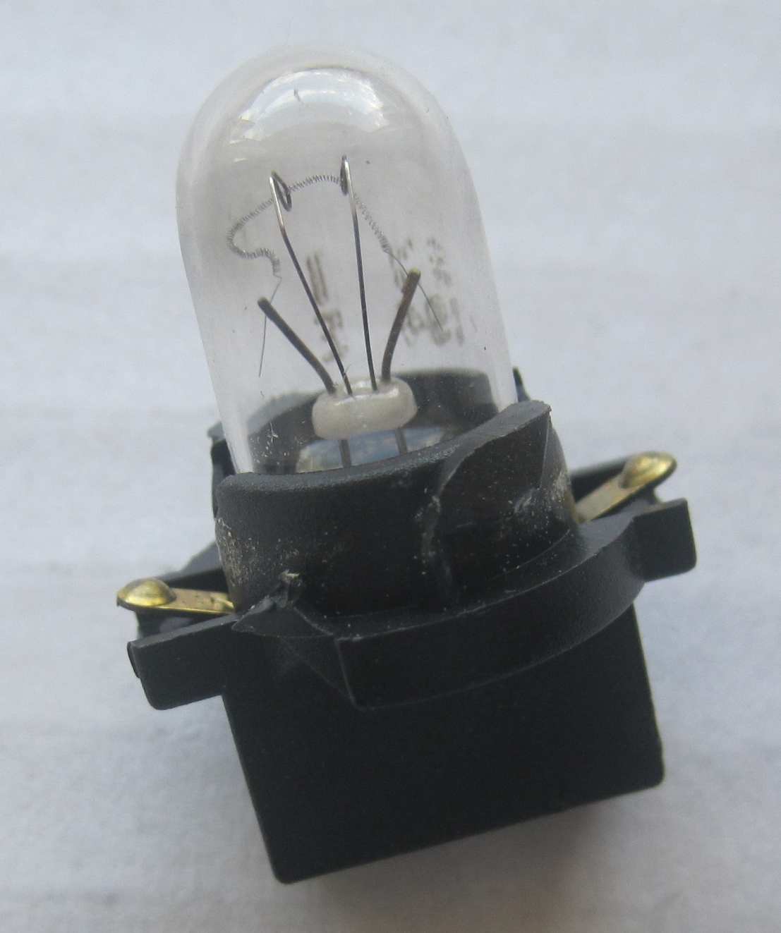

Bei einem 1999er Sharan waren das:
7M0919040 D, 12V, 4W, Birnchen in Plastiksockel
Ich hab gleich alle vier getauscht. Haben ingesamt in 5/2012 knapp EUR 12,- gekostet.
Gruss
wolfi1505

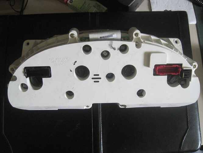

Das sind aber die ‚großen‘ für Tacho und Drehzahlmesser. ![]()
Für Kilometeranzeige sind das die kleinen… sollte sein 7M0919040A 12V0,5W. Steht jedenfalls auf meiner (extra rausgekramten) Rechnung.
PS: du ersparst dir vermutlich viel ärger, wenn du alle Lämpchen austauscht. Bei mir brannte immer jeweils 'ne andere durch. Nach dem dritten mal Lämpchen bestellen, habe ich dann alle anderen ausgetauscht und hatte Ruhe.
