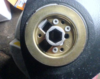

Eben fotografiert:
Das ist ja mal verrückt - und innen ist das nicht feinverzahnt? Dann könnte man das Lenkrad ja nur in 6 verschiedenen Positionen aufstecken, also quasi gar nicht „feinausrichten“. Das war ja sogar bei meinem alten VW Käfer anders :lol:

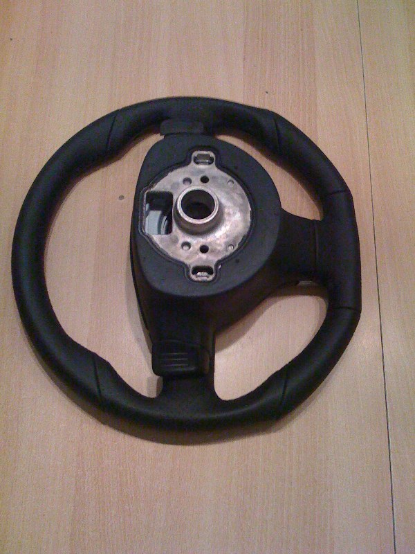

Das hier ist das „Gegenstück“ vom SGA2 (Bild ist aus dem Beitrag zur GRA Nachrüstung). Und so sieht das Golf V Lenkrad von hinten aus:
Naja, Ende vom Lied ist wohl, dass es nicht einfach so passt :?
