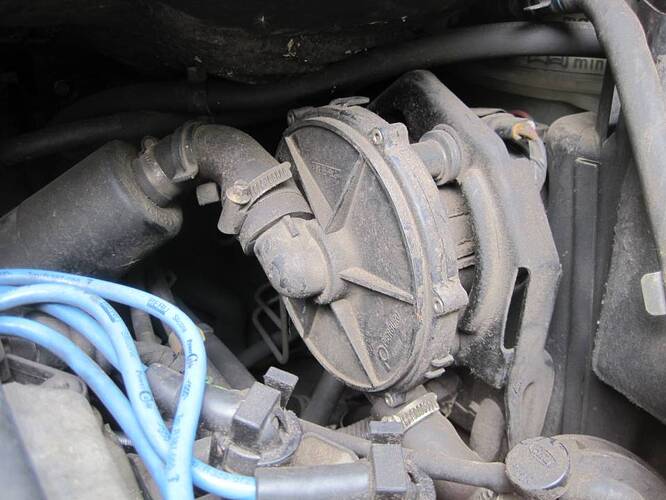

FRAGE: Was ist das für ein Aggregat zwischen Kühlmittelausgleichsbehälter und Zündspulen? Vielleicht fällt’s mir erst jetzt auf - aber das Sirren dieses Dingens höre ich neuerdings bei langsam laufendem Motor deutlich heraus. Es ist unabhängig von der Motordrehzahl und läuft nach dem Abstellen des Motors im Laufe von vier bis fünf Sekunden aus. Dachte erst an eine Zusatzwasserpumpe -aber die hat mein 2-Liter-85kW-Ford-Motor meines Wissens nicht.
Hinweise sind immer noch willkommen …, die Sache wird immer vertrackter. Jesses nochmal!
Hatten wir von dem „Dingens“ schon ein Bild gesehen?

habe besagtes „Dingens“ eben in das Fotoalbum geladen. Dateiname: Unbekanntes Aggregat. Wie ich die Verknüpfung dahin hier einfüge … das werde ich vielleicht noch im Laufe der Woche herausbekommen. Hmmm.
EDIT Heisenberg: Habe eingefügt:
Aha, eine Sekundärluftpumpe! 8)
Genau das war meine Vermutung, ich wusste nur nicht, ob der 2,0 auch so eine hat.
Die sollte bei jedem Start mit kaltem Motor für ca. 1-4 Minuten mit-„heulen“.
