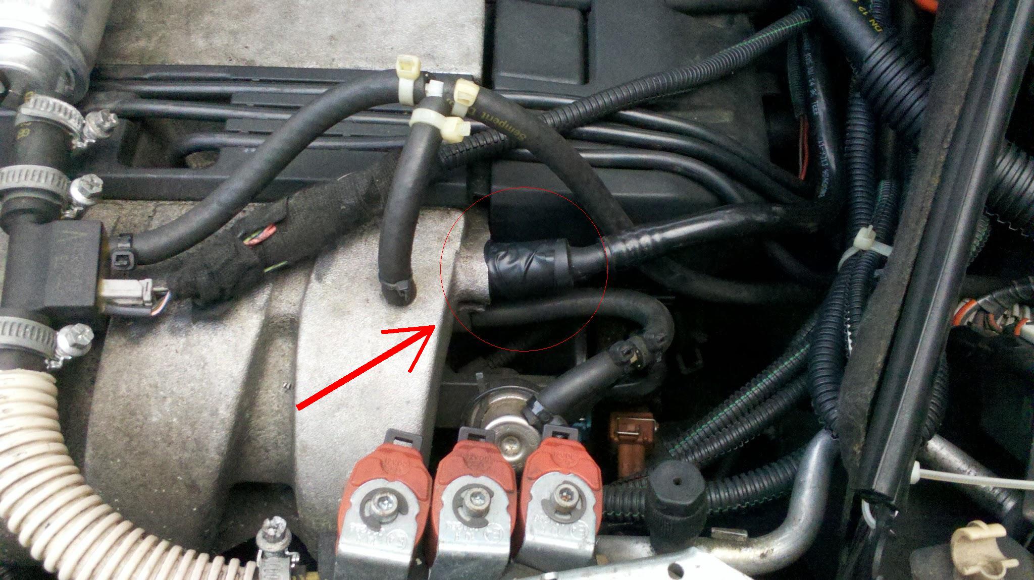

Hi Forumianer,
welche Aufgabe hat dieser harte Schlauch oder dieses weiche Rohr an der Seite der Auslassbrücke?
Was passiert, wenn es am Anschluss nicht ganz dicht ist? Und wie heißt die Dichtung die zwischen Anschluss und Rohr/Schlauch gehört?
Hoffe Einer von Euch kann mir helfen.
Danke und Gruß - Wolfgang

Das sollte eigentlich das Kunststoffrohr zum Bremsverstärker sein.
Sollte zum Bremskraftverstärker nicht ein Unterdruckschlauch gehen? Weil das gesuchte Rohr am Abgassystem angeschlossen ist und damit eher „Überdruck“ zur Verfügung stellt …?
Hängt der nicht mit an der unterdruckpumpe im Kotflügel ???
Könnte Abgasrückführung sein !!!
Nimm es doch mal ab und Riech dran :smoke:
Zeig mir mal ein Kunststoffrohr,welches 800°C aushält.

Das auf dem Bild ist nicht der Abgaskrümmer, sondern der Ansaugkrümmer.
Ich ziehe die Frage zurück. Hab mich deppert angestellt! Danke an Alle die geantworte haben!
Richtig ist: Das ist immer noch Teil der Ansaugbrücke. Also doch ein Unterdruckrohr.

Genau,und wenn man den Schlauch verfolgt sieht man auch wo er endet! :wink:
Äh…meine Antwort war auf #8 bezogen!
Nicht das das hier falsch interpretiert wird! :slight_smile:
So soll es sein und zudem sollte es Dicht sein.
Dicht isses erstmal. Jetzt wo ich weiss, was ich da habe, weiss ich auch was mir fehlt. Kann also morgen beim Teilehandel diese Dichtung bestellen, die sich da im wahrsten Sinne des Wortes „verkrümelt“ hat.
