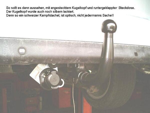

Für die abnehmbare AHK von Bosal für den SGA 2 nach Facelift muss man definitiv keinen neuen Grundträger besorgen. Auch der Original-Grundträger entfällt. Die Stoßstangenhülle wird direkt mit dem am Fahrzeug verbleibenden Teil der AHK verschraubt. Glaube mir, ich habe die Bosal AHK selbst eingebaut. Das Hitzeschutzblech kannst Du auch weglassen. Hier fahren viele ohne das Blech rum und konnten noch keine negativen Folgen feststellen…
EDIT: Ich kann die abnehmbare Bosal AHK nur empfehlen! Einziger Nachteil ist, dass es keinen anschraubbaren Halter für den abnehmbaren Kugelkopf im Seitenfach gibt. Ich habe den Kugelkopf in der mitgelieferten Tasche unter dem mittleren Rücksitz in der 2. Reihe verstaut. So ist er gegen Verrutschen (besonders nach vorne) gesichert.

ich hab die abnehmbare von Westfalia dran. Das sind die, die auch ab Werk verbaut werden.
Hier ist ein neuer Grundträger erforderlich. Der macht die Stoßstange allerdings auch etwas stabiler als ohne. Außerdem gibts bei Westfalia die Halterung für die Seitenklappe mit dazu.
Ein Ausschneiden der Stoßstange ist nicht erforderlich.
Was den E-Satz anbetrifft: Immer fahrzeugspezifisch. Am TopTronic-Satz scheiden sich die Geister. Sofern Du jemanden hast, der Dir die AHK-Kontrolle im KI freischaltet, kannst Du auf den TopTronic-Satz verzichten.
