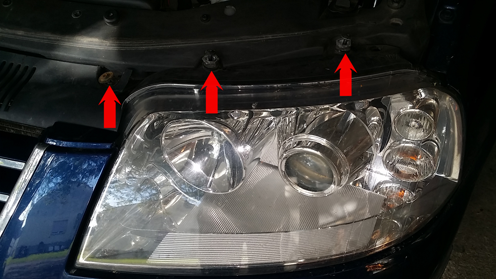

Die 2 Schrauben oben am Scheinwerfer und die eine Schraube vom Kühlergrill lösen (Torx 25)

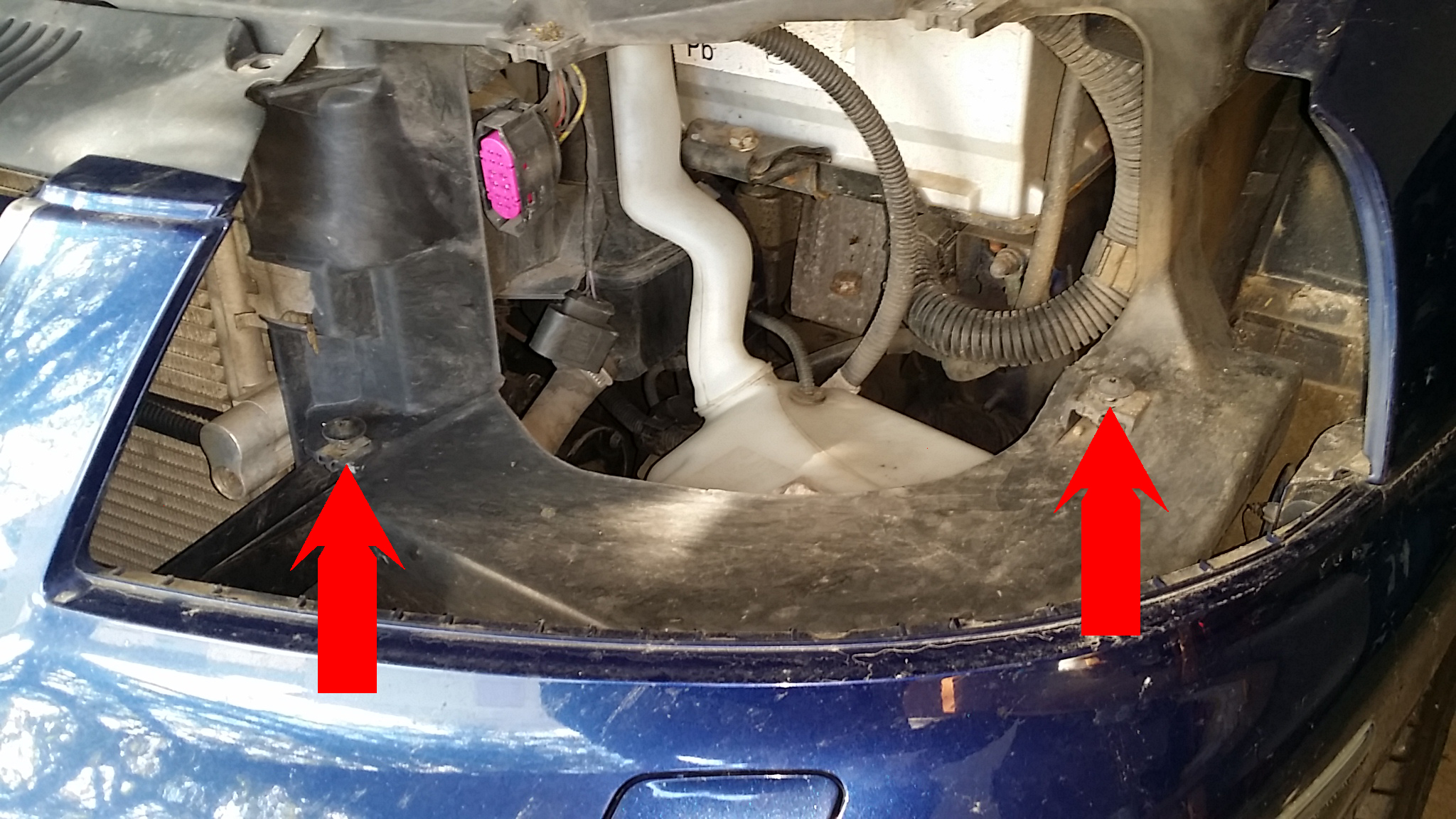

- Die beiden unteren Schrauben vom Scheinwerfer lösen (nicht ganz rausschrauben nur 2-3 Umdrehungen dann verliert man sie nicht und sie stören auch nicht beim ein- und ausbau)
Hierfür braucht man einen langenTorx 25

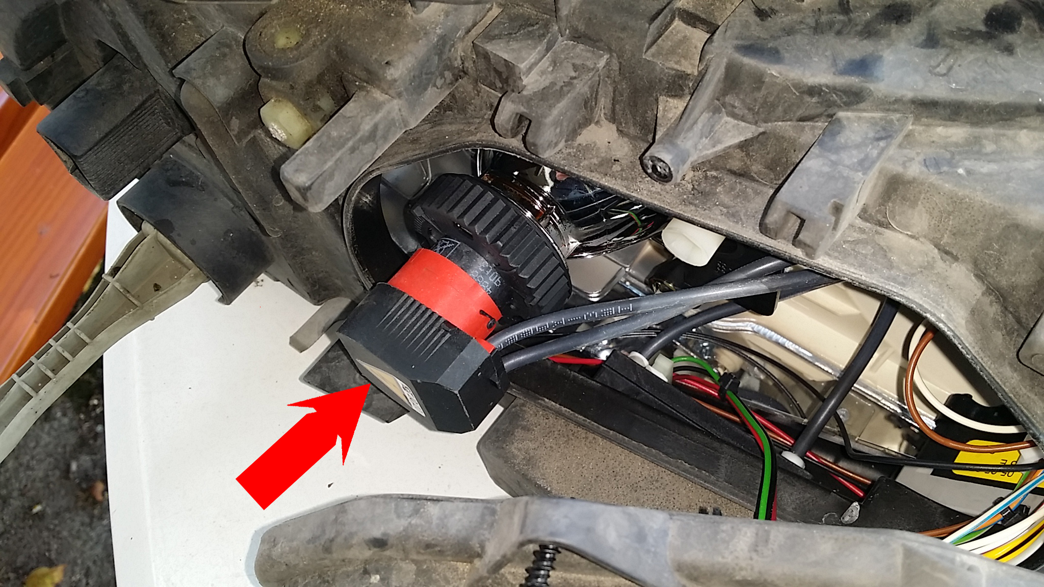

Hier ein Bild wo sich die Schrauben befinden (nach ausbau des Scheinwerfers)

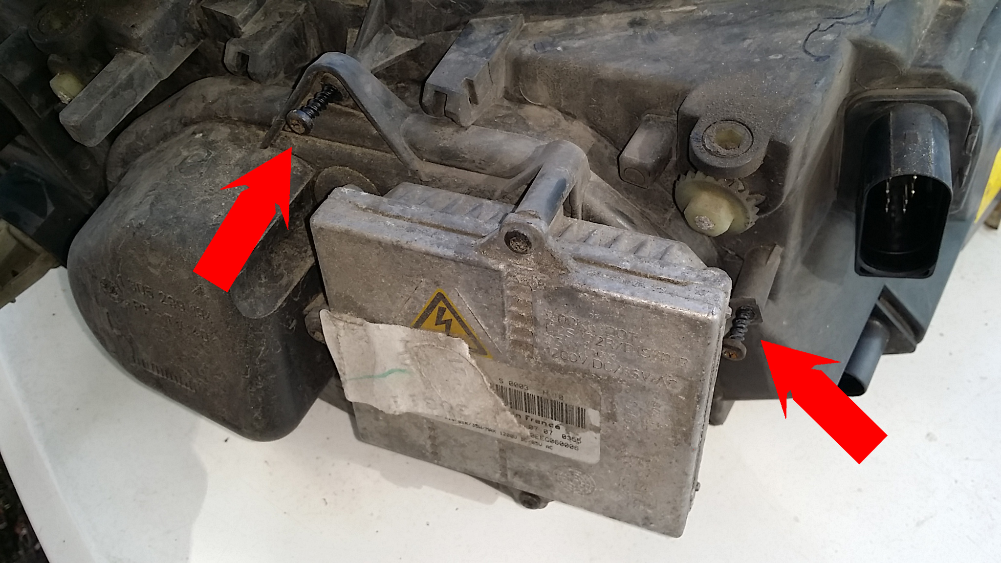

Abdeckung vom Scheinwerfer öffnen 2x Torx 20

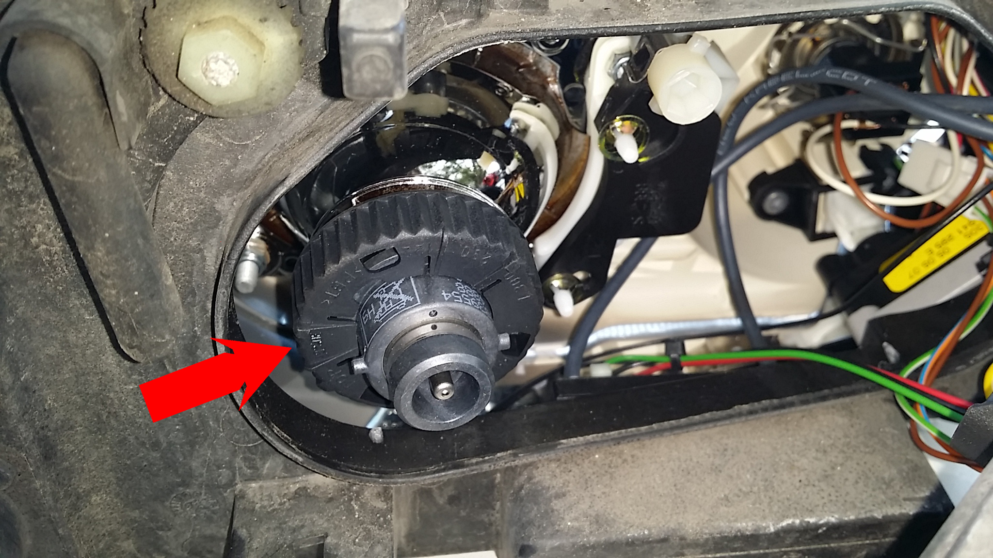

- Elektrische Verbindung von der Lampe trennen (ca. 30 Grad nach links drehen)

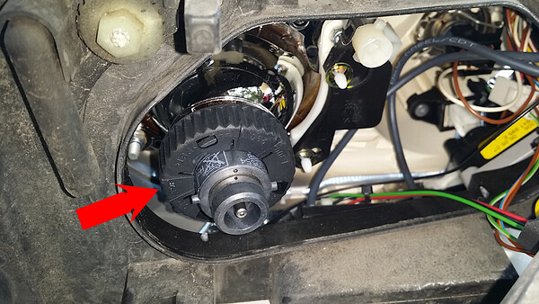

- Lampe rausnehmen (dazu den schwarzen Sicherungsring ca. 30 Grad nach links drehen)
Schon kann man die Lampe rausnehmen

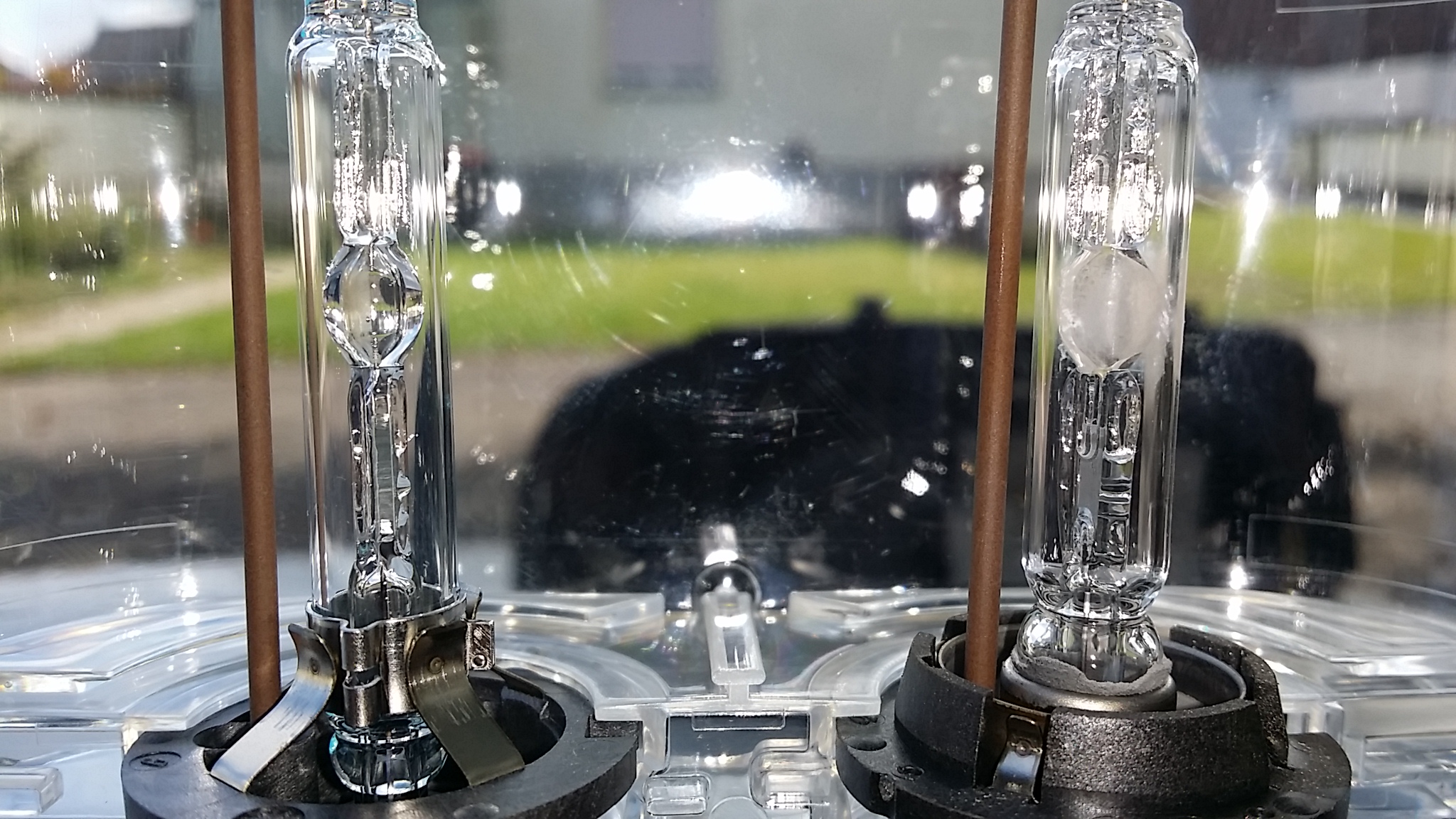

Hier ein Vergleich neue und alte Lampe
