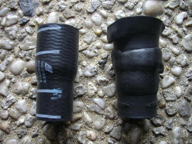

Diesel greift Kunststoffe und Wasserschläuche stark an. Diese werden weich und fangen an zu quellen. Bleibt dies unbemerkt, kann es passieren, dass die betreffenden Kühlwasserschläuche beim fahren platzen.
Hier ein Beispiel für das Aufquellen von einem Wasserschlauch.

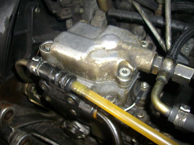

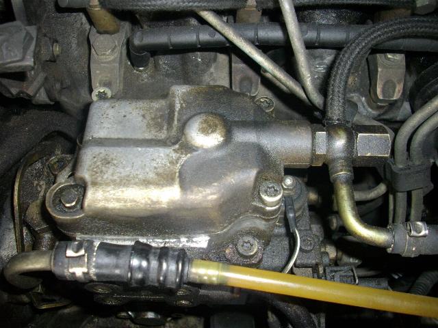

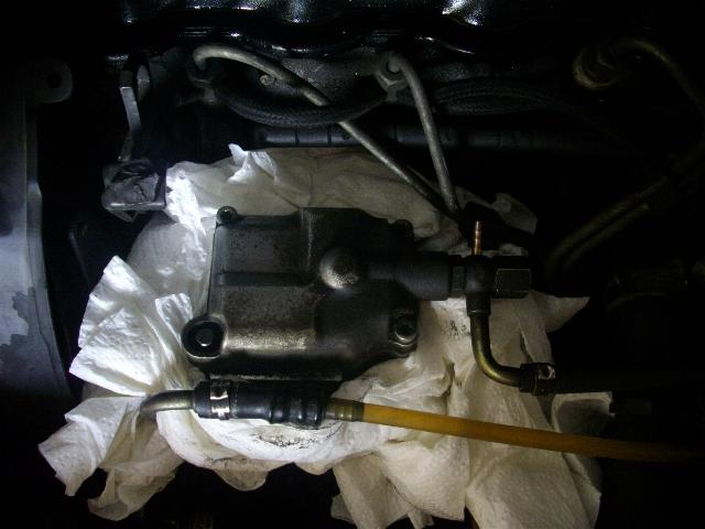

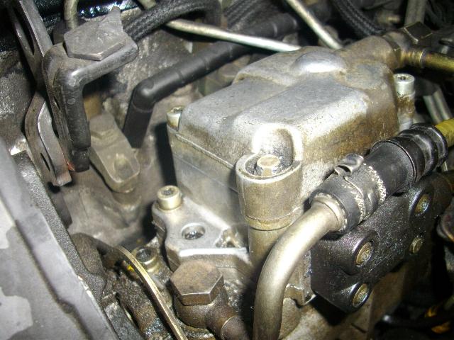

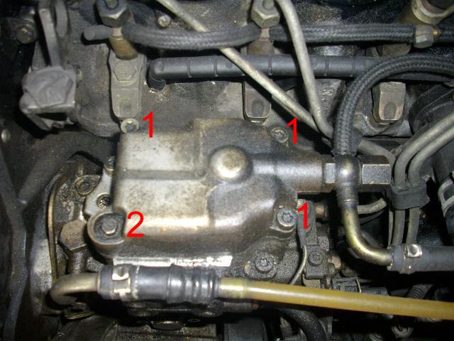

Dann seht Ihr das hier:

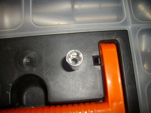

Die 3 Torx Schrauben (im Bild mit 1 markiert) und die Spezialschraube (im Bild mit 2 markiert) müssen raus. Ich habe diese Dreiecksnuss nicht. Nach Tipps hier aus dem Forum habe ich eine 7er Stecknuss geopfert und mittels Dremel passend gemacht.

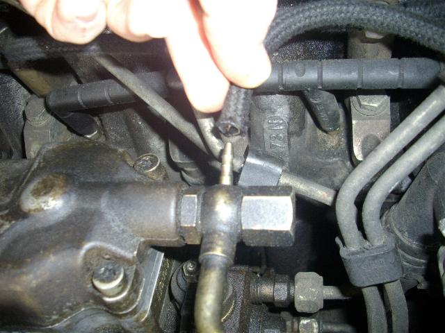

Zuerst den Rücklaufschlauch (Leckölleitung) an der Pumpe abziehen. Wenn noch die alten dran sind, ist es jetzt an der Zeit diese direkt mit zu wechseln. Beim Freundlichen kostet der Meter 32 € und beim Teilehändler nur 3,60€.

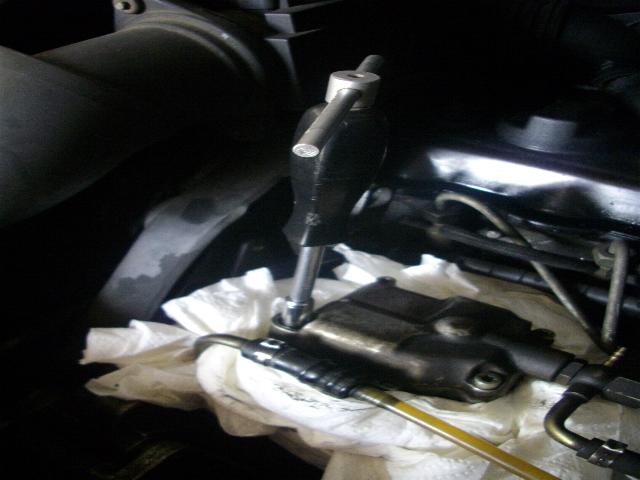

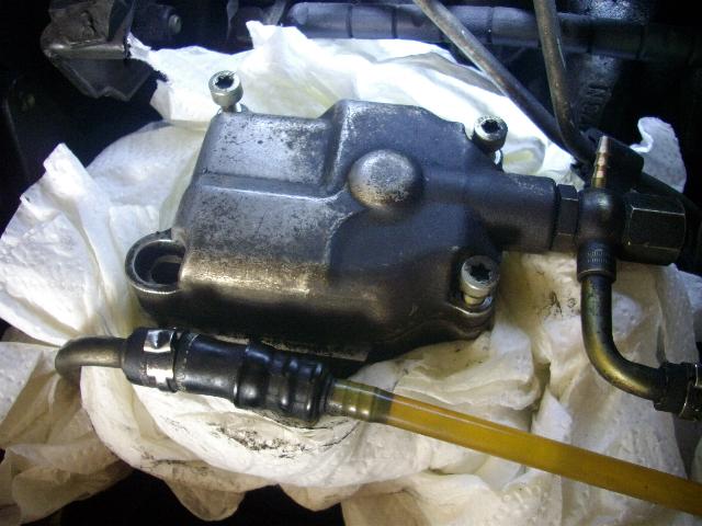

Nun die Pumpe von außen, so gut es geht, säubern. Besonders die Schrauben. Danach das Umfeld der Pumpe dick mit Küchentücher (Zewa) auskleiden. Der Deckel steht voll mit Diesel und dieser läuft aus, wenn die Schrauben lose sind.
Nun habe ich meine Spezialnuss auf die Schraube gedrückt und mittels leichter Schläge ganz drauf gebracht.
Als die Schraube lose war, habe ich die Stecknuss direkt drauf gelassen und mitsamt der Schraube beiseite gelegt.

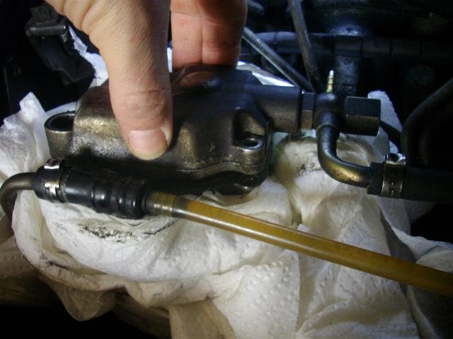

Dann können die 3 Torx gelöst werden. Aber bitte 2 Umdrehungen drin lassen. Sind die Schrauben alle gleich oben, könnt ihr den Deckel etwas anheben. Jetzt läuft der Diesel raus.
Nun die Schrauben ganz raus und zur Seite damit. Den Deckel anheben und zur Seite legen. Dabei darauf achten, dass der Schlauch zum Filter, der noch an dem Deckel ist, nicht knickt.

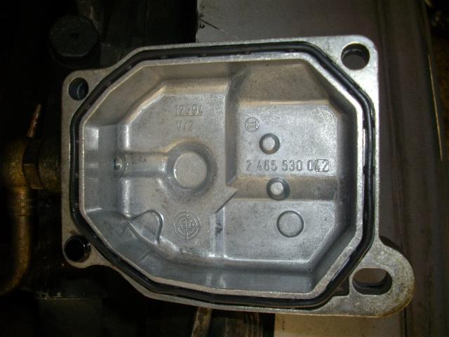

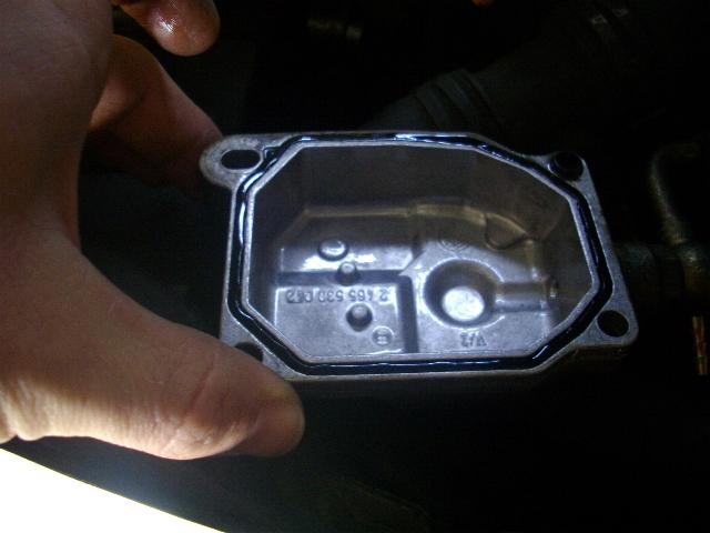

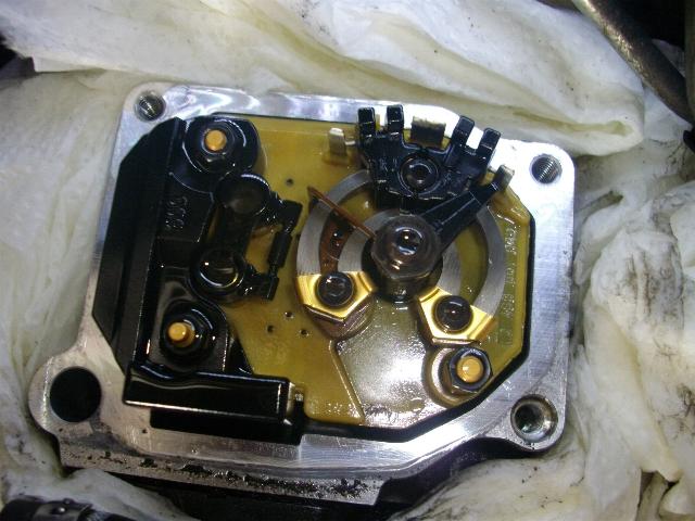

Hier ein Blick auf die alte Dichtung im Deckel.
Die Dichtung könnt ihr mit einem kleinen Schraubendreher oder Pickel etc rausporkeln. Aber bitte nicht die Nut im Deckel zerkratzen. Meine Dichtung war schon so tief im Deckel, dass dies schwer war.

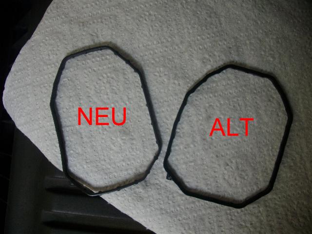

Hier alt gegen neu
Bitte den Deckel inklusive Nut reinigen und trocken machen. Danach die neue Dichtung einsetzen. Die Dichtung hat an einer Seite eine abstehende Kerbe. Somit ist ein falsches einsetzten der Dichtung unmöglich.
Bevor Ihr den Deckel wieder aufsetzt, bitte alle Schraubenlöcher trocken machen. Ebenso die Dichtfläche vorsichtig reinigen. KEIN Schmutz oder Dichtungsreste in die Pumpe kommen lassen.
