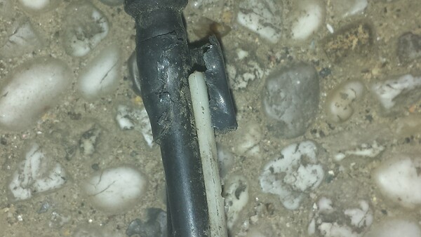

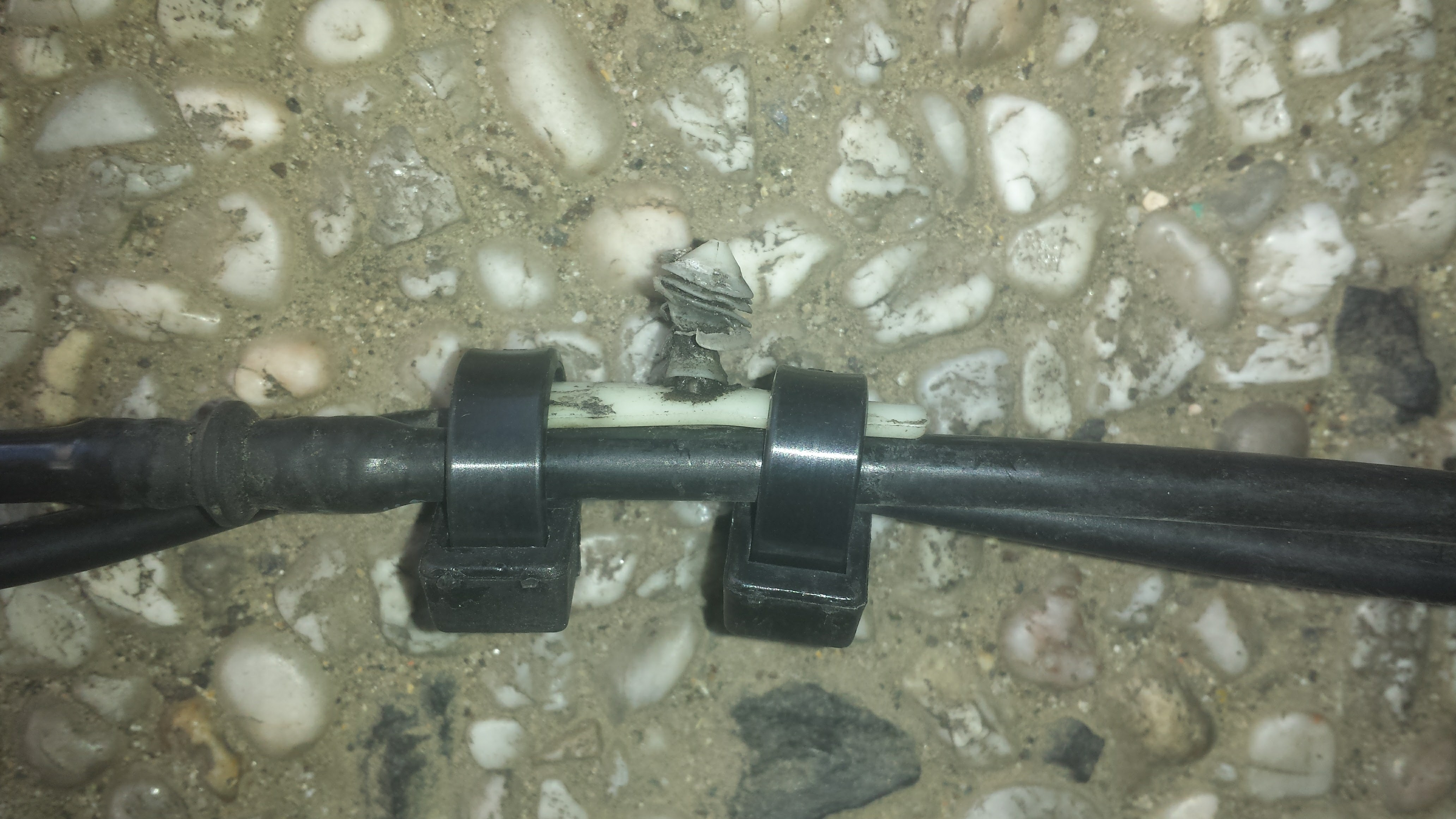

Hier beschreibe ich den Wechsel der beheizten Spritzwasserdüsen. Sie gehen gerne defekt (Alter , falsches Reinigungsmittel) oder fangen an zu schmelzen bzw brennen. ( Worst Case)
Wer schon einmal eine stille Climatronic, Front- und Heckscheibenheizung ohne Funktion und eine gefallene Sicherung „19“ hatte, erkennt spätestens dann, dass es noch die beheizten Spritzdüsen gibt.
Diese Freunde werden häufig vergessen, wenn man nach dem Übeltäter sucht, der ständig die Sicherungen frißt.

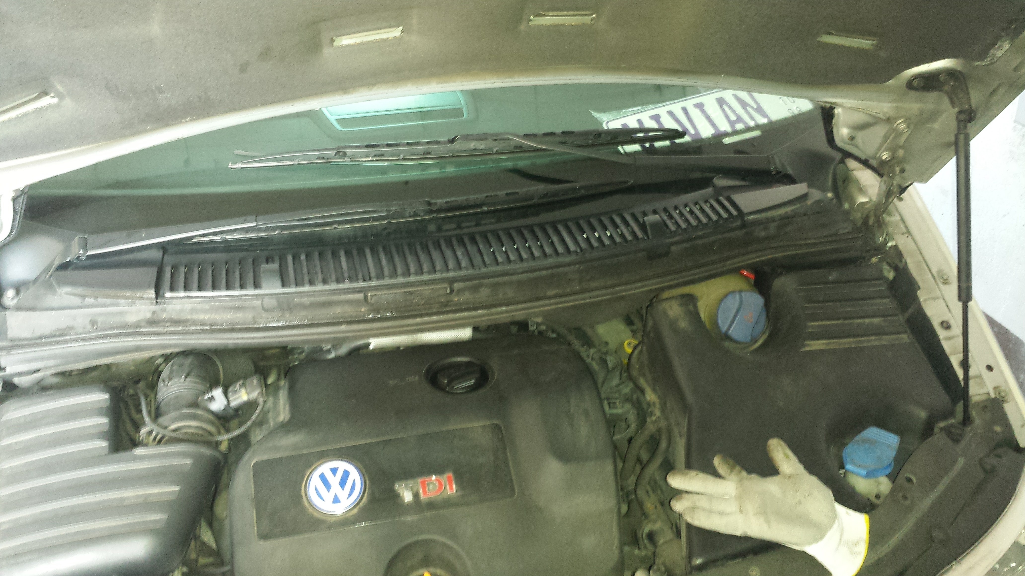

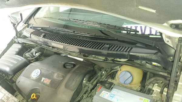

Also Haube auf und los geht’s .

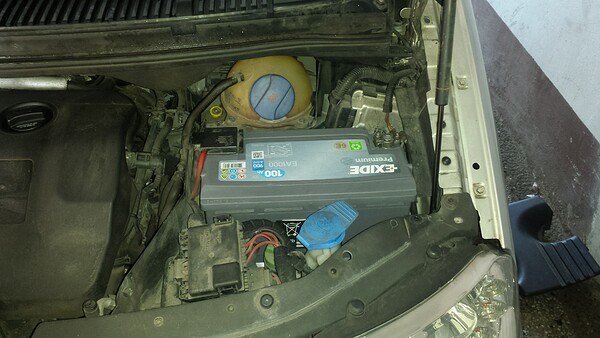

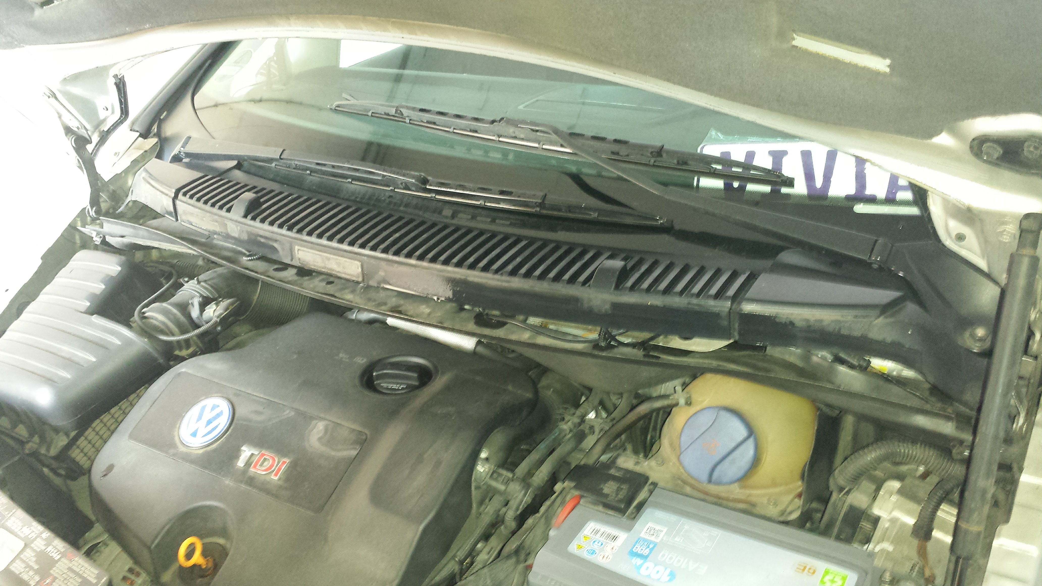

Zuerst die Abdeckung der Bat abnehmen.

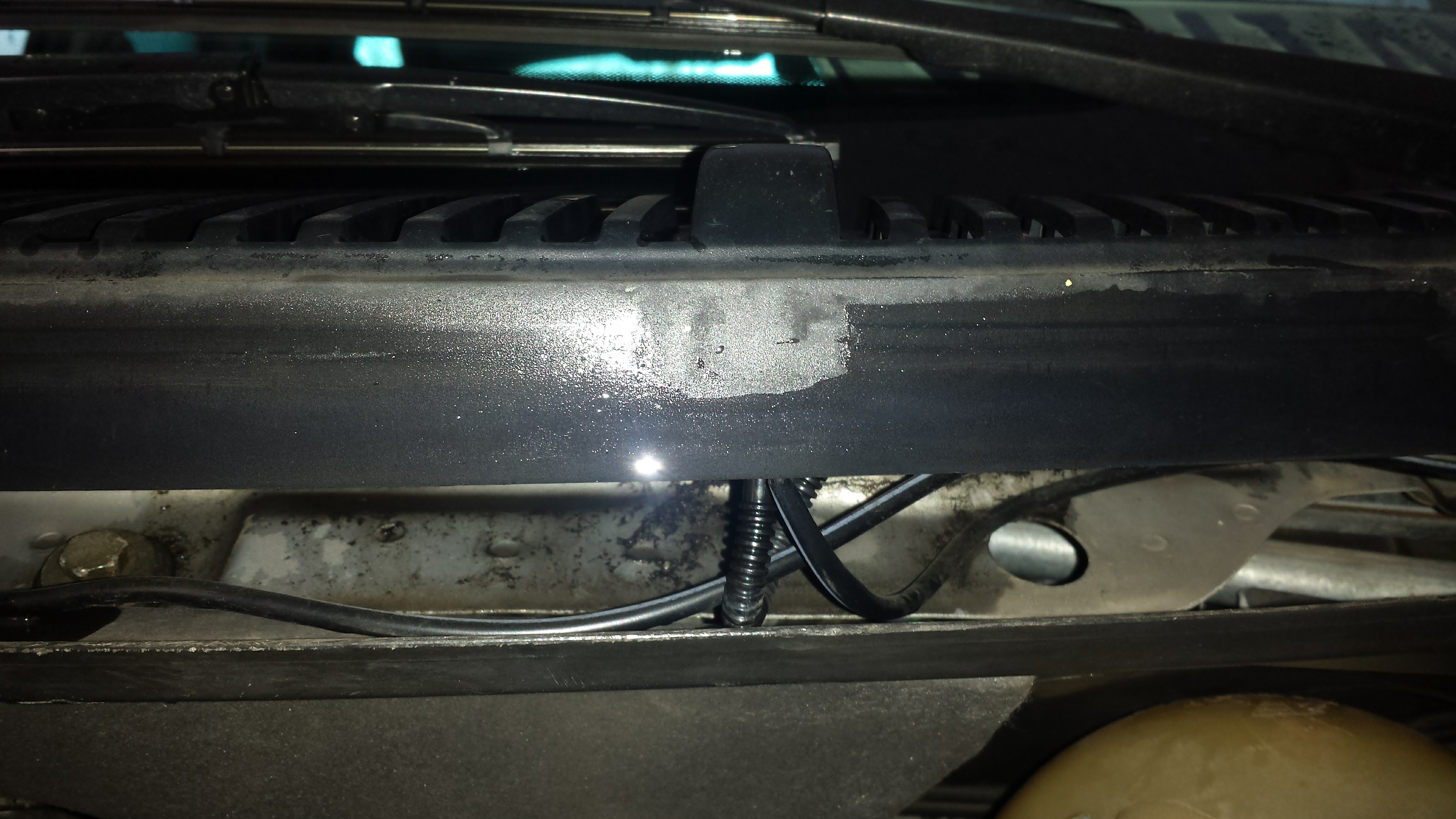

Wenn ihr das habt kommt als nächstes die Gummilippe die den Wasserkasten abdeckt sowie die beiden Anschlagpuffer. Danach den Wasserkasten ausbauen. 3 Schrauben ! Eine links eine Rechts und eine in der Mitte.

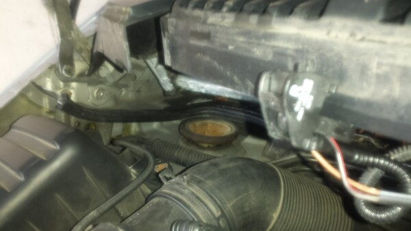

Wenn Ihr das habt sind die Düsen zu sehen
Es gibt wohl 2 Arten von Düsen . Dies ist abhängig vom BJ. Beim neueren sollen sie nicht mehr geclipst sein sondern geschraubt. Ebenso sollen sich die neuere Bauart nur über eine kleine Schraube in der Höhe verstellen lassen. Bei den alten geht das so .

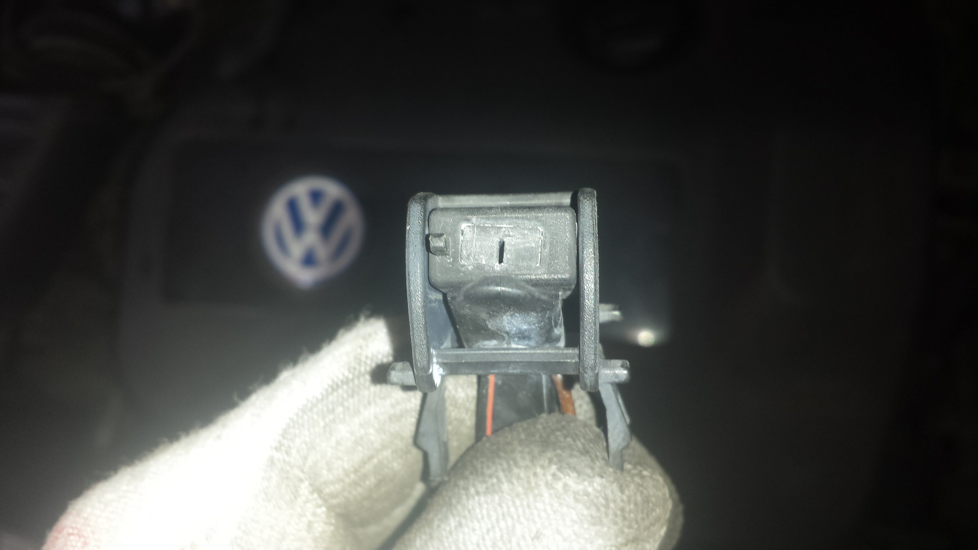

Hier die Variante welche geclipst wird.
Zum Ausbau der Düsen beide Clipse zusammendrücken und nach unten ziehen.

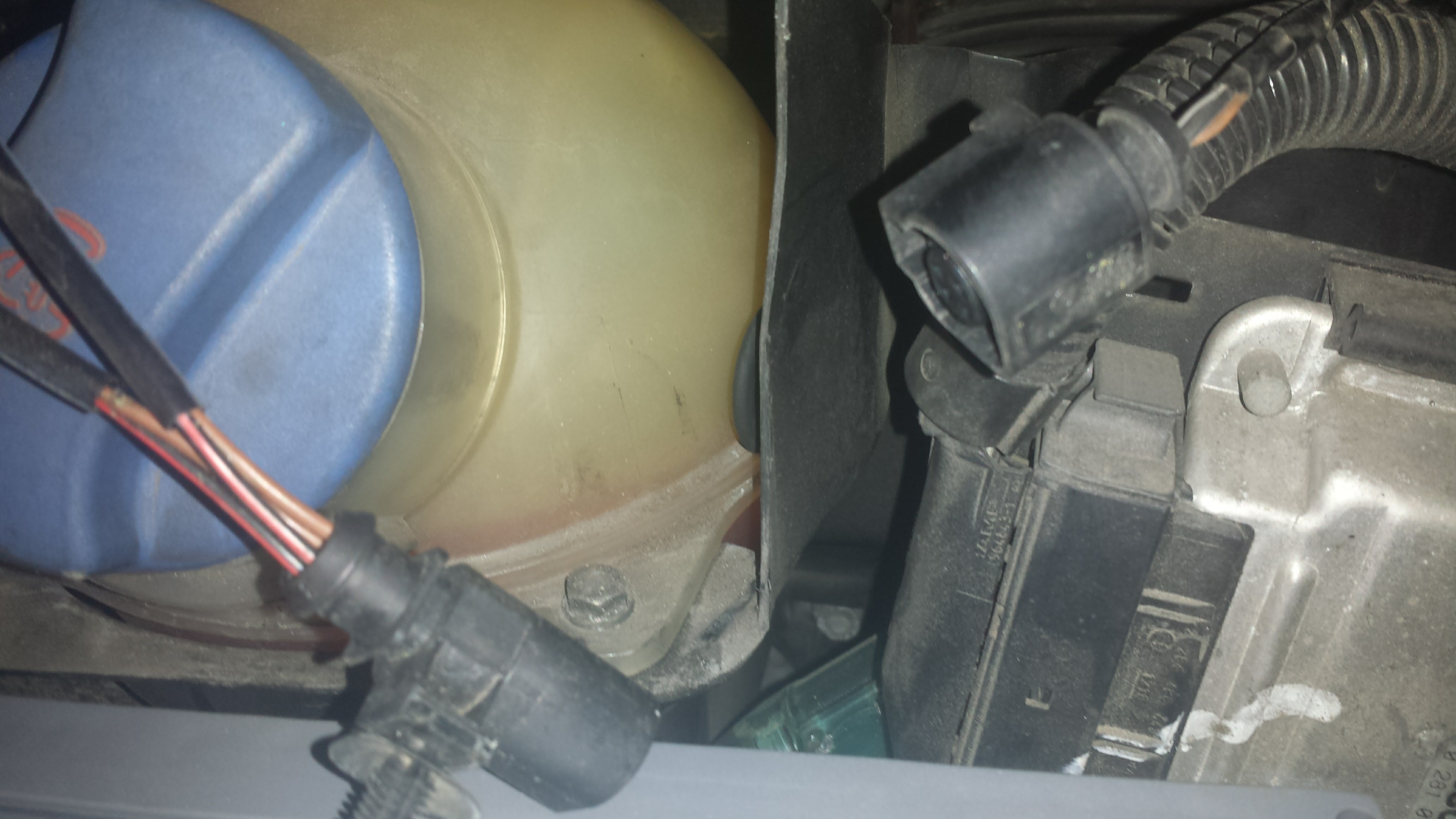

Wenn beide Seiten ab sind können wir uns dem Stecker und dem Schlauch widmen .

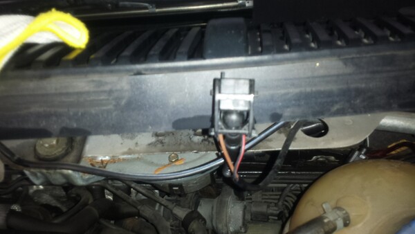

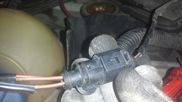

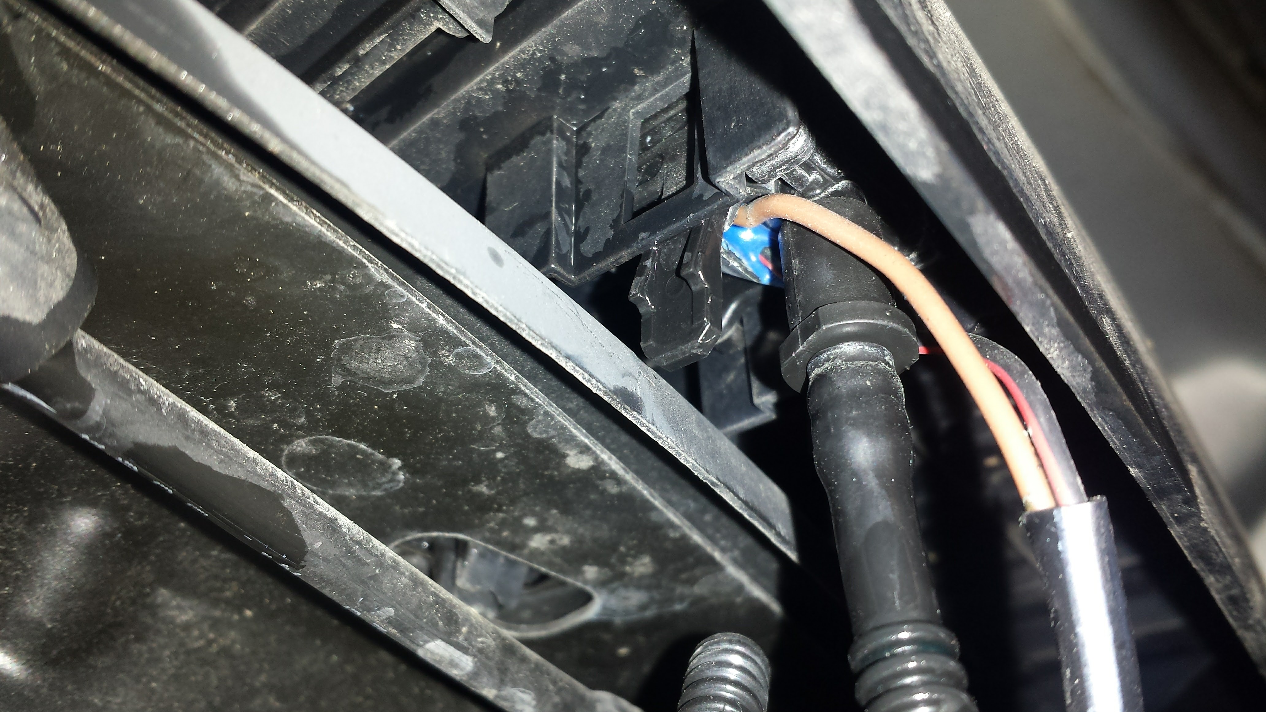

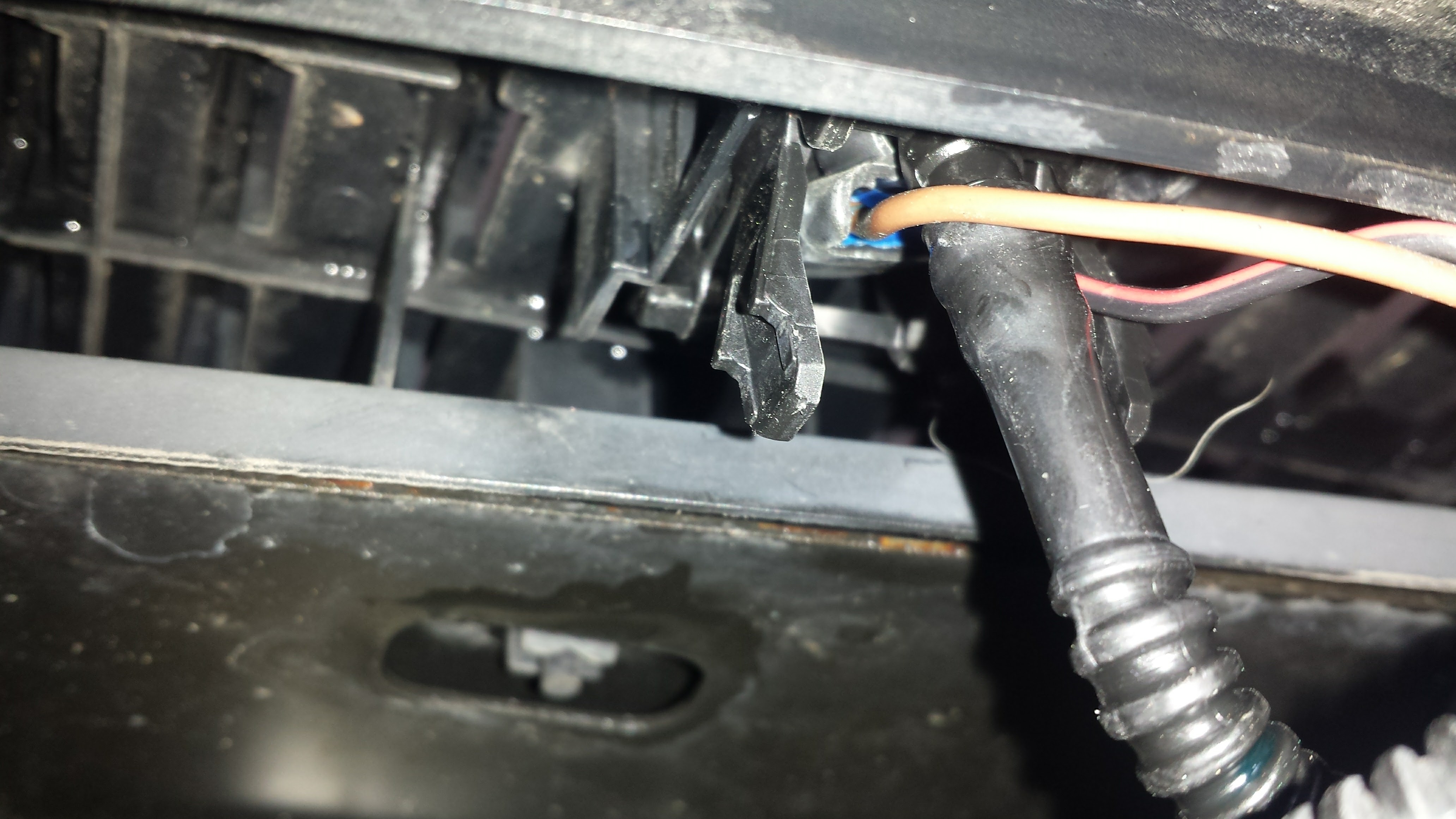

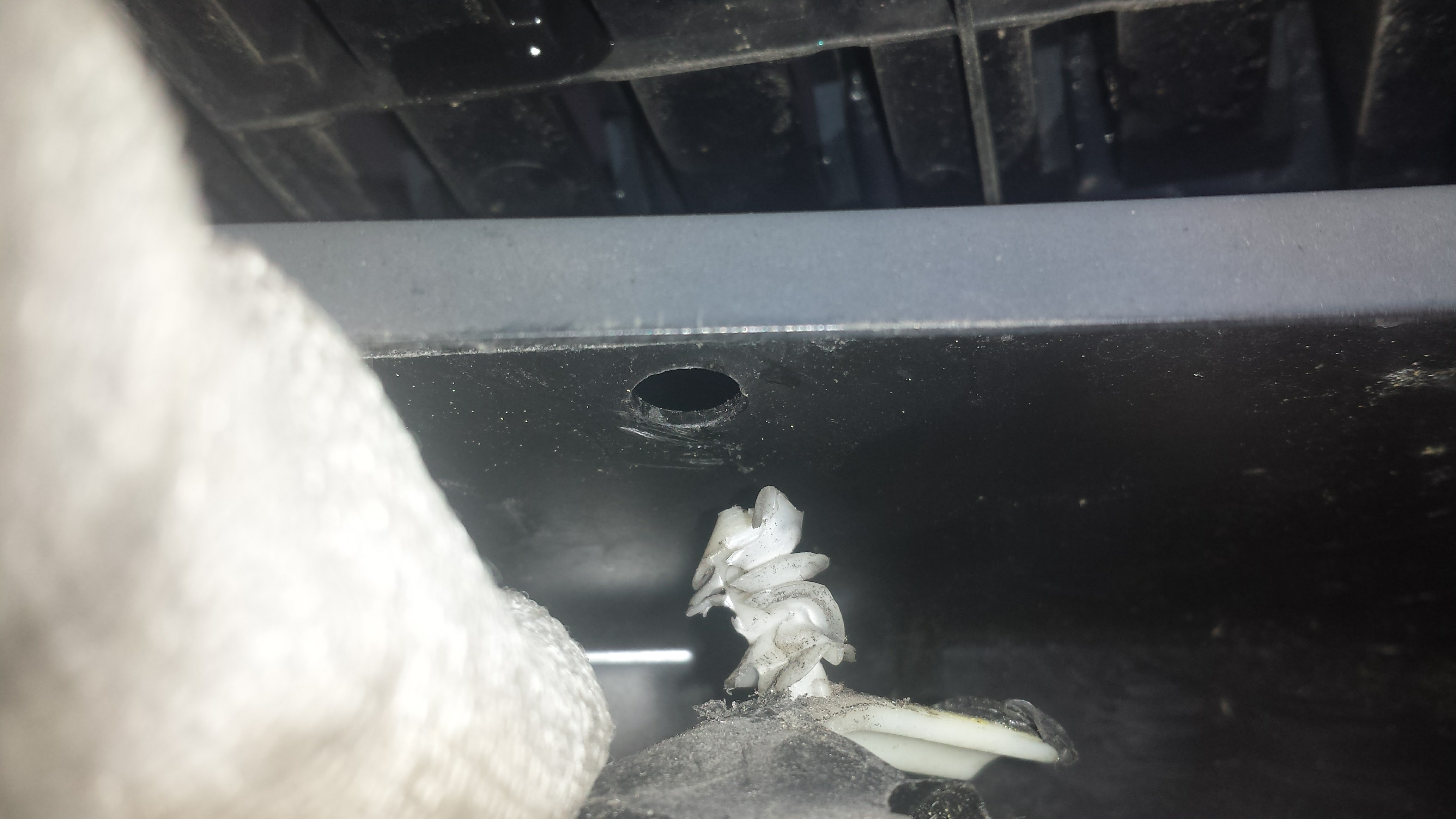

Der Stecker ist normalerweise in einer Halterung fest gemacht. Bei mir fehlte diese

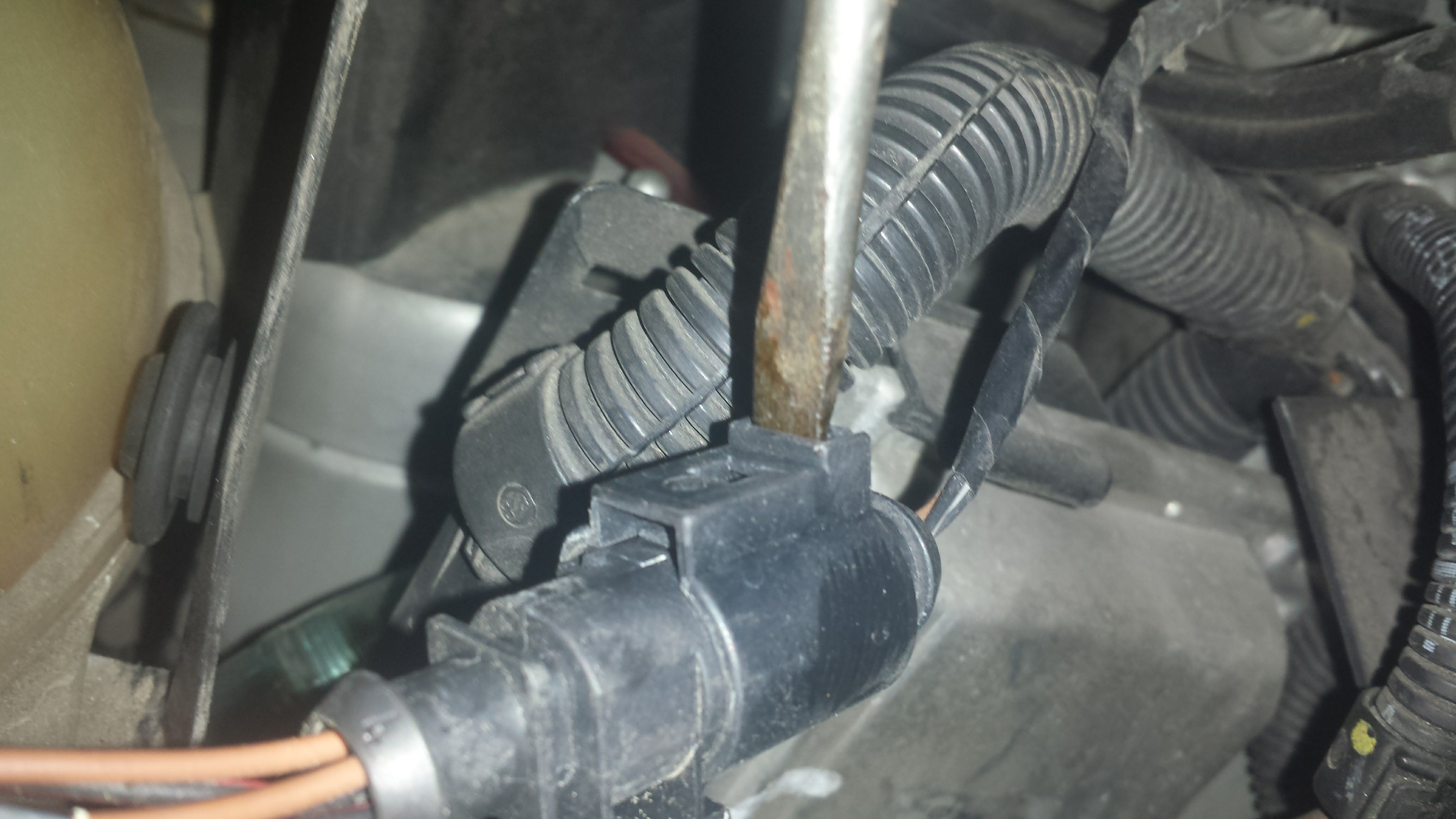

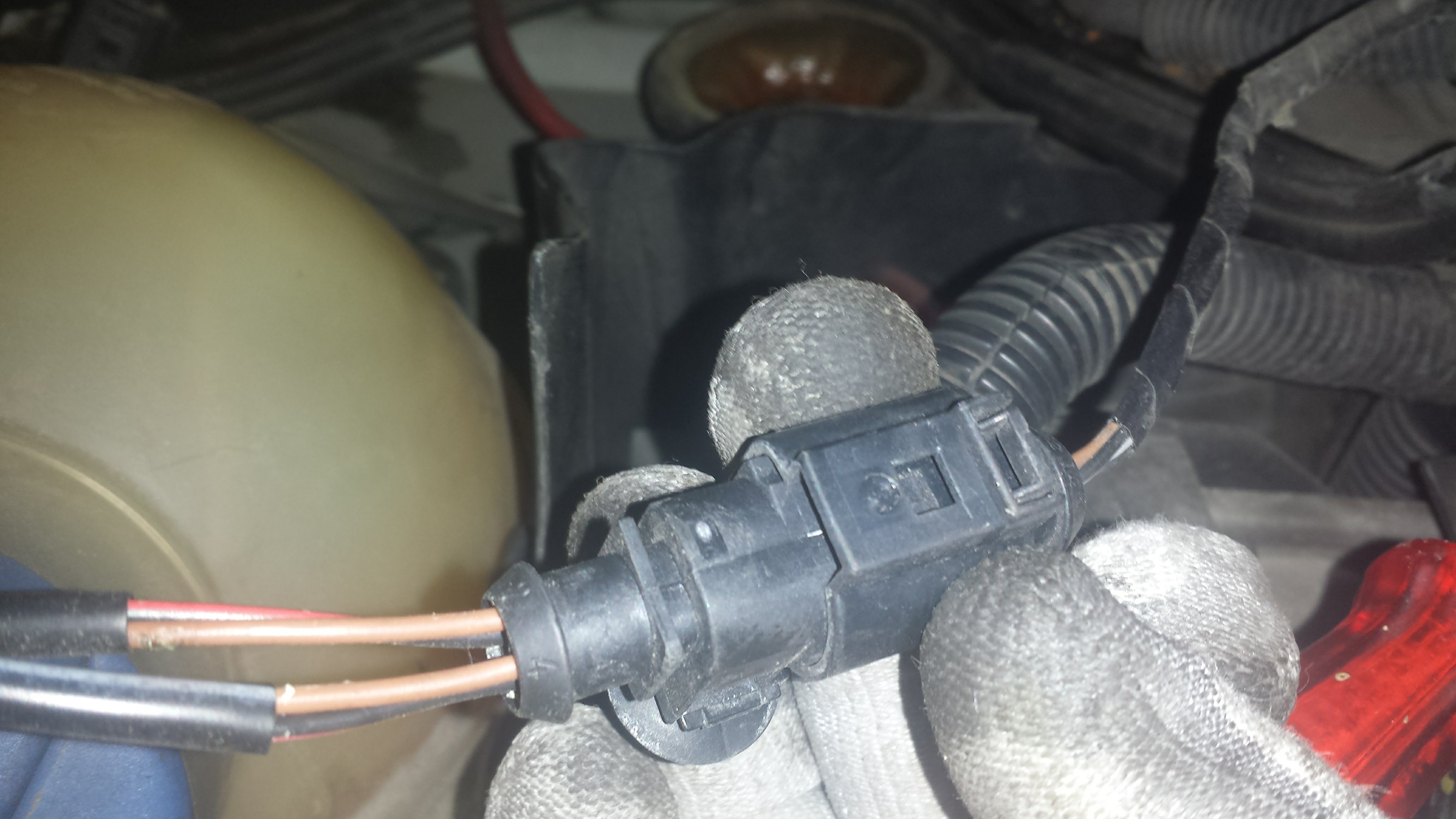

Zum trennen des Steckers einfach einen kleinen Flach Schraubendreher in die obere Lasche drücken und einmal hebeln.
Ein kurzer Zug am Stecker und er ist offen.

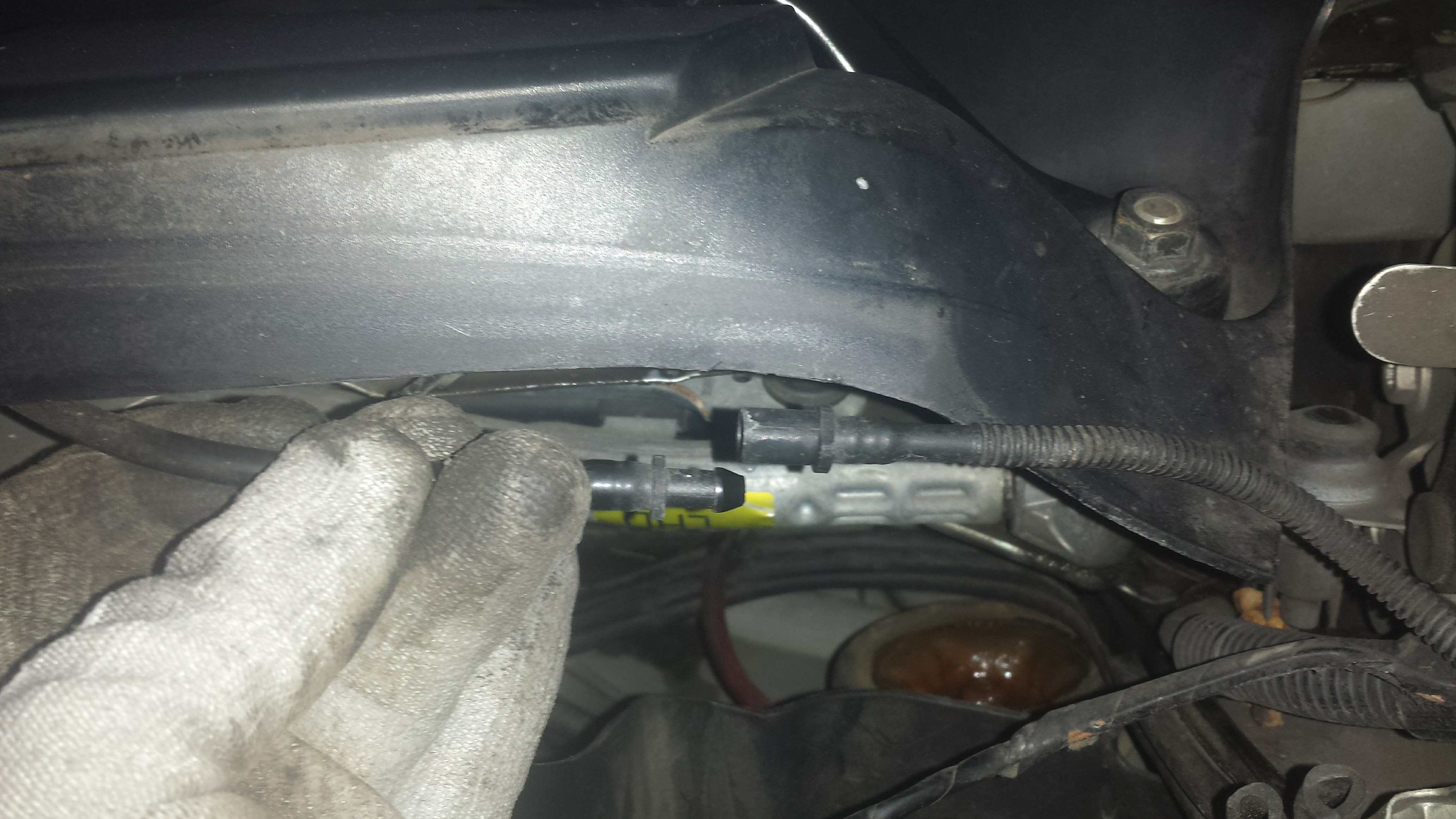

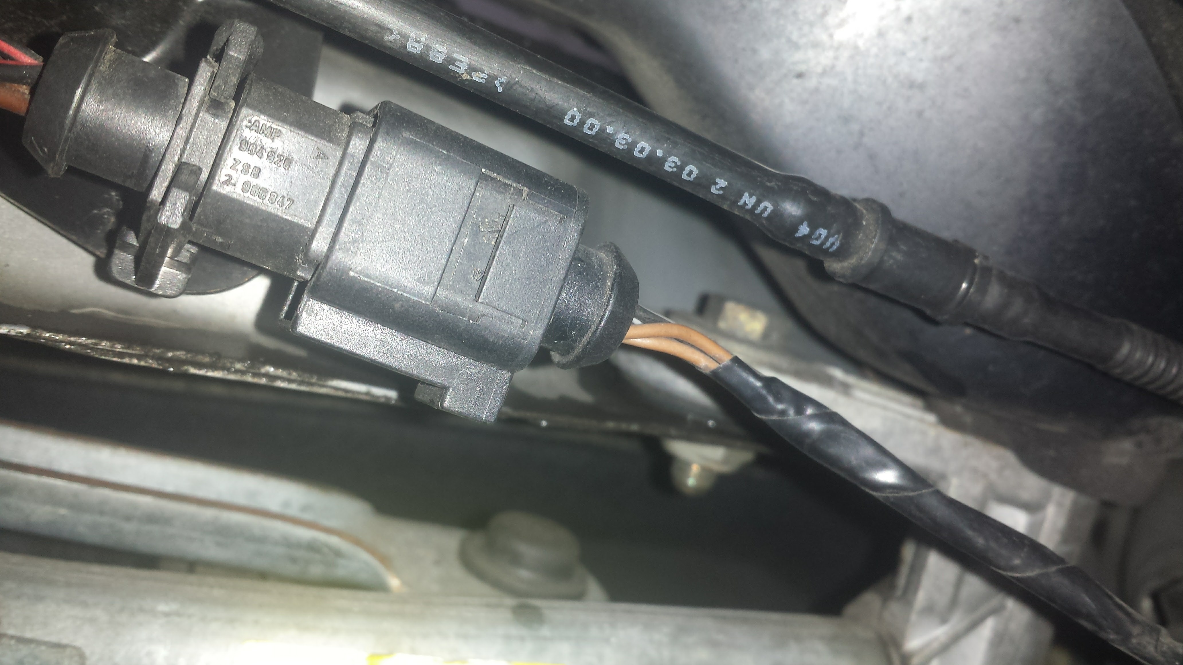

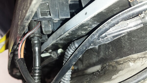

Danach den Schlauch an der Steckverbindung in der Nähe vom Stecker durch leichte hin und her Drehbewegung trennen.

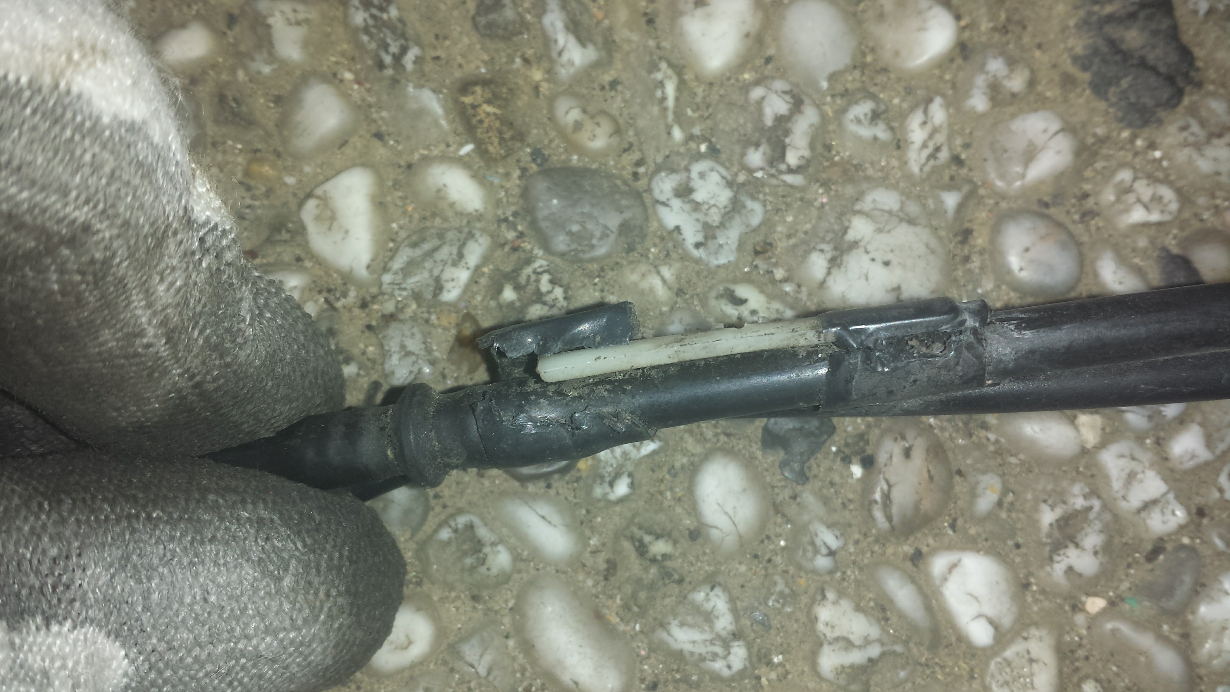

Der gesamte Schlauch incl dem Kabels ist an 4 Stellen mit Clipsen an dem Windleitblech befestigt .
Vorsichtig raushebeln. Solltet ihr einen gebrauchten Satz haben und an diesem fehlen welche dann könnt ihr die alten ganz einfach umbauen.
Die Clipse sind mit Klebeband an dem Schlauch / Kabel Paket befestigt. Einfach das Klebeband einschneiden und den Clip entnehmen.
Dann vom alten Satz einen Clip ebenso entnehmen und befestigen. Ich hatte kein Isoband zur Hand. Habe dann Kabelbinder genommen. Wichtig dabei ist das der Teil wo der Kabelbinder zusammen geführt wird nach unten zeigt .

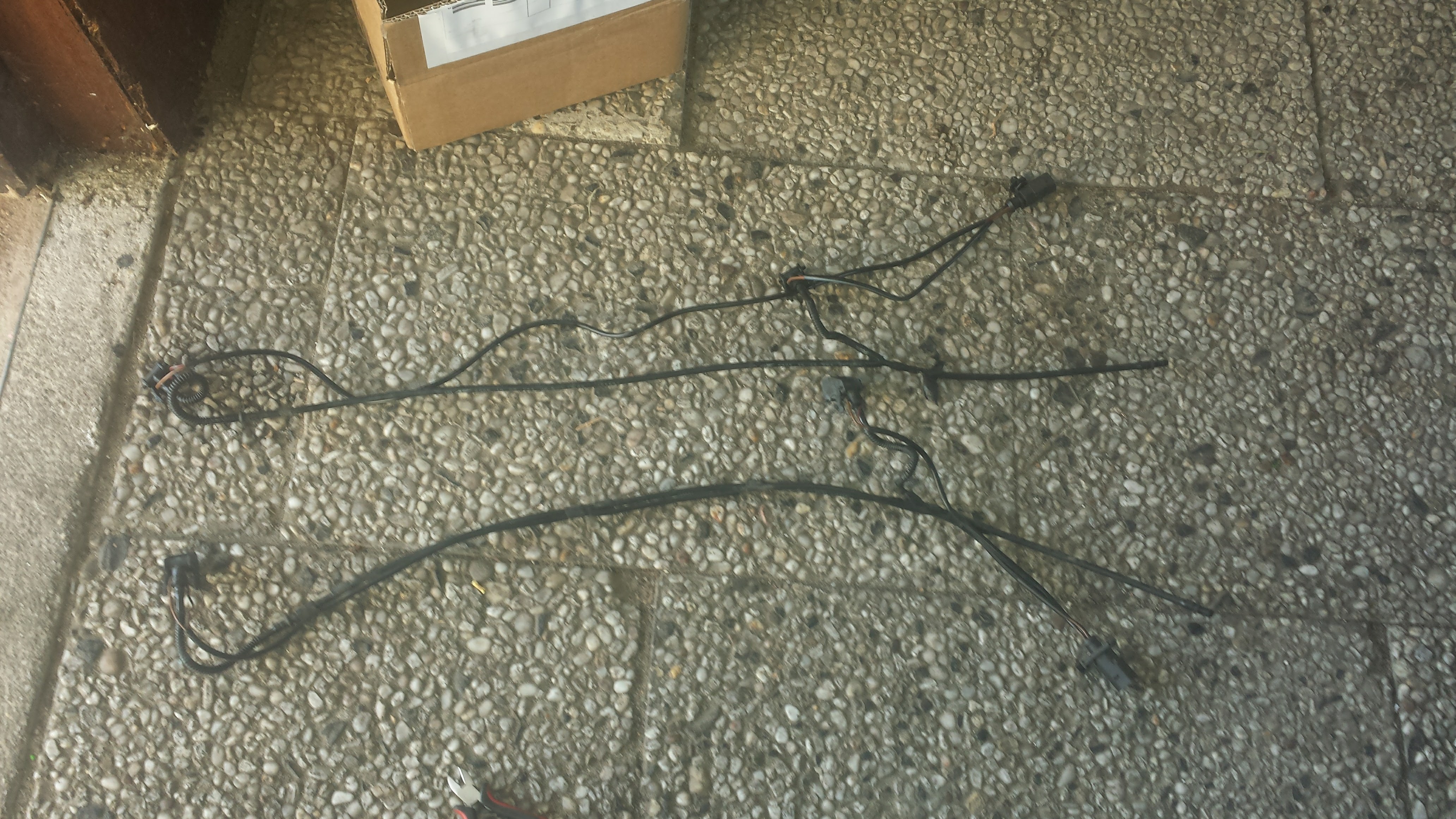

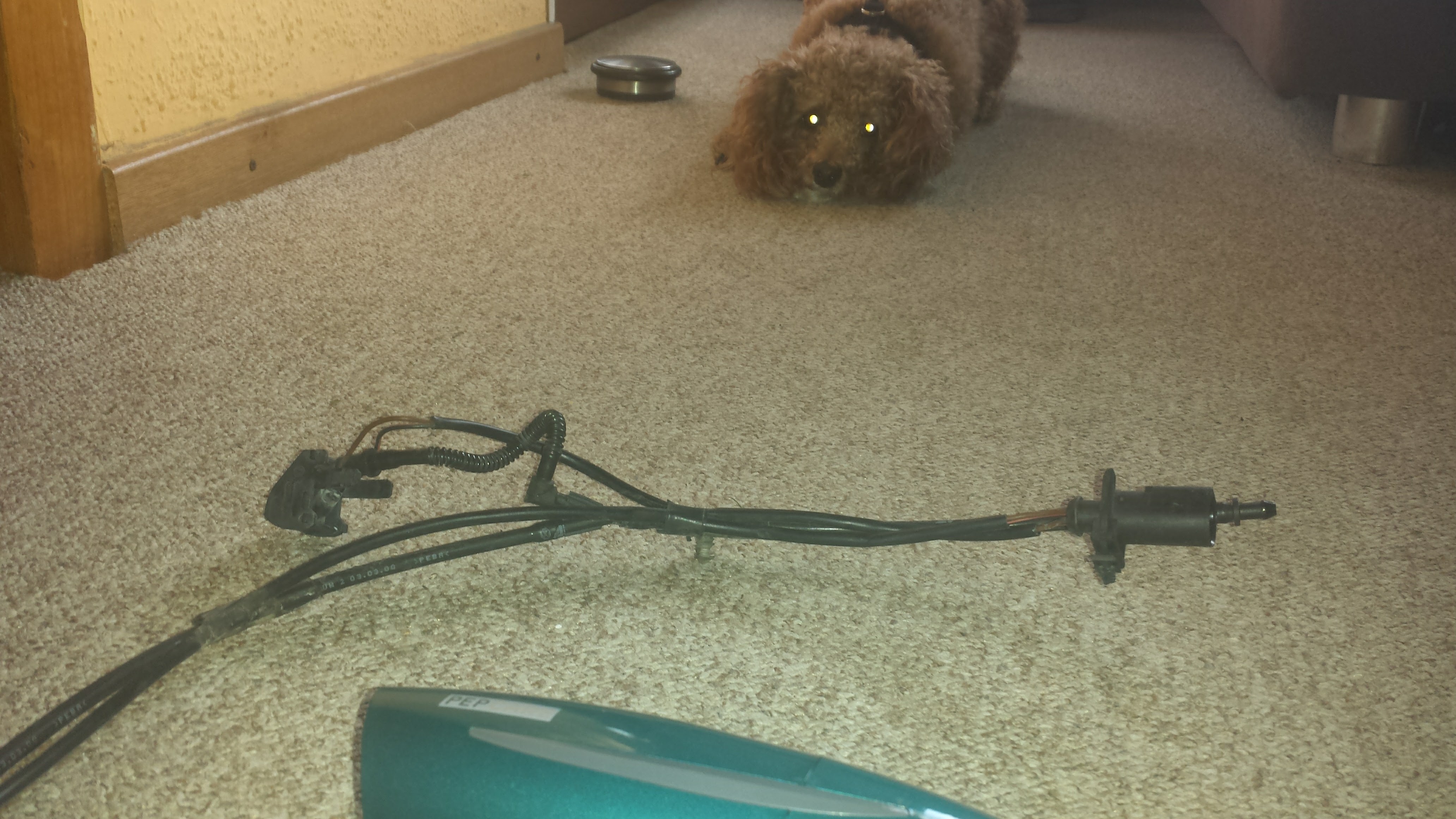

Da mein gebrauchter Satz für den Transport zusammengerollt wurde undbei der Kälte schon 2 Wochen im Schuppen beim Schwiegervater lag( Dort habe ich den Einbau im Carport gemacht ) habe ich den Satz mit einem Fön auf Temp gebracht. Hatte Gesellschaft von meinem Hund.

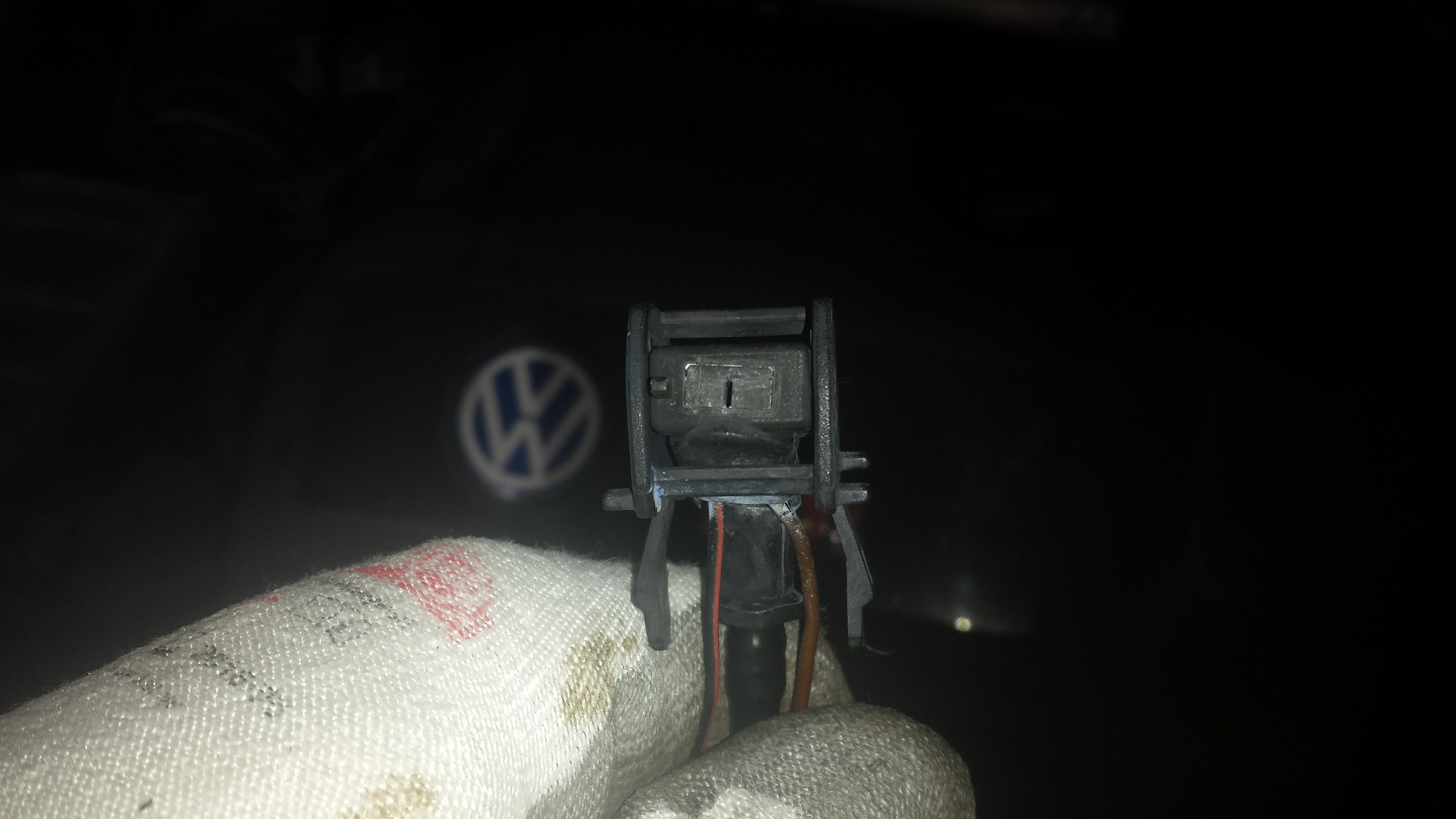

So hier alt ( oben ) und neu ( unten )

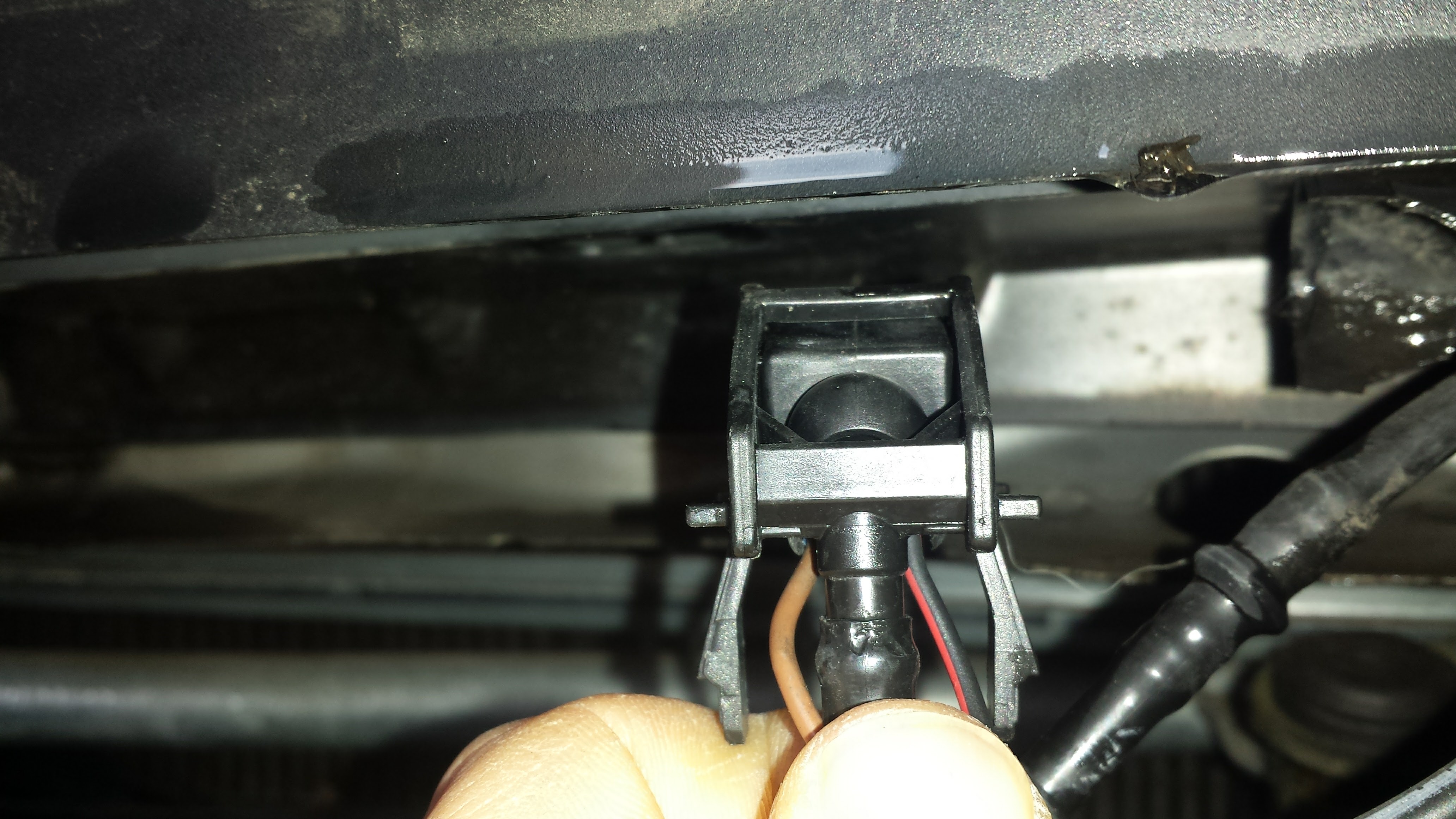

Danach die Düsen von unten in den Halter stecken bis die Clipse einrasten.
Ebenso die Clipse in die Halterungen einstecken.Bei gebrauchten evt. vorher mit der Spitzzange etwas richten. Am besten geht das von Links nach Rechts.

Zum Abschluss den Rest ( Wasserkasten , Gummilippe ,Anschlagpuffer und die Bat Abdeckung ) montieren und fertig ist das ganze.
