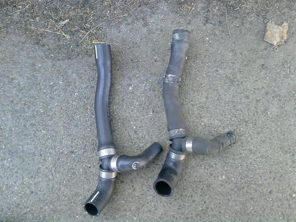

01_1_0.jpg Bild von THWFRANK geliehen wenn das nicht o.k. bitte löschen.
Hatt schonmal jemand diesen Schlauch gewechselt? Gibt es da irgendwie nen Trick oder weiß jemand was alles abgebaut werden muss? Weil man sieht da ja kaum was.
Bitte her mit den Tipps und Tricks,evtl. gibt es hier ja eine Anleitung.(ja ich habe schon in der Suche geguckt aber nichts gefunden)
mfg

Hab ihn schon 2 mal Wechseln müssen, weil meine Dieselpumpe leckt, es dauert 30min den zu tauschen, du brauchst aber die Spezielle Zange für die Schlauchklemmen, sonst ist es nicht Möglich.
Dann gehst du wiefolgt vor (19,tdi VEP), Du baust den Keilrippenriemen aus, dann die Motorabdeckung (2 10er muttern), der Spanner vom Riemen muss raus, dazu einfach die 2 Imbusschrauben und die kleine Schraube in der Mitte lösen, wenn er raus ist kommst du relativ gut dran, Merk die Lage der Schellen, alle Schellen lösen und den Schlauch rausfummeln. Die Schelle auf den neuen Schlauch drauf machen und dann machst du in alle öffnungen etwas Fett damit die Schläuche gut draufflutschten. Den Schlauch etwas reinfummeln, aufsetzten und alle Schellen drauf machen.
Anschließend alle Anbauteile anbauen.

Dann ein Tipp von mir .
Nimm Lima und den Klimakompressor runter.
Beim kompressor vorsichtig etwas zur Seite drehen und afhängen. GGF die Leitung die in der Nähe der Ölwanne angeschraubt ist lösen.
Dann den Agregathalter runter. Dazu vorsicht wegen der ungünstigen Lage der 4 Schrauben. Siehst Du aber in meinem Link.
Wenn der Halter weg ist kommst Du gut an die Schellen.
Ausbau des Halters ca 20 min .
Gruß Frank

So nach geschlagenen 3,5 std. Fluchen und gefummel war der Schlauch dann endlich drin.
Habe die Lima abgebaut und dann gings los…
Die Schellen sind einfach nur blöd,habe beim zusamenbau dann normale Schellen genommen,das ging dann.
Danke nochmal für die Ratschläge und Fotos.
