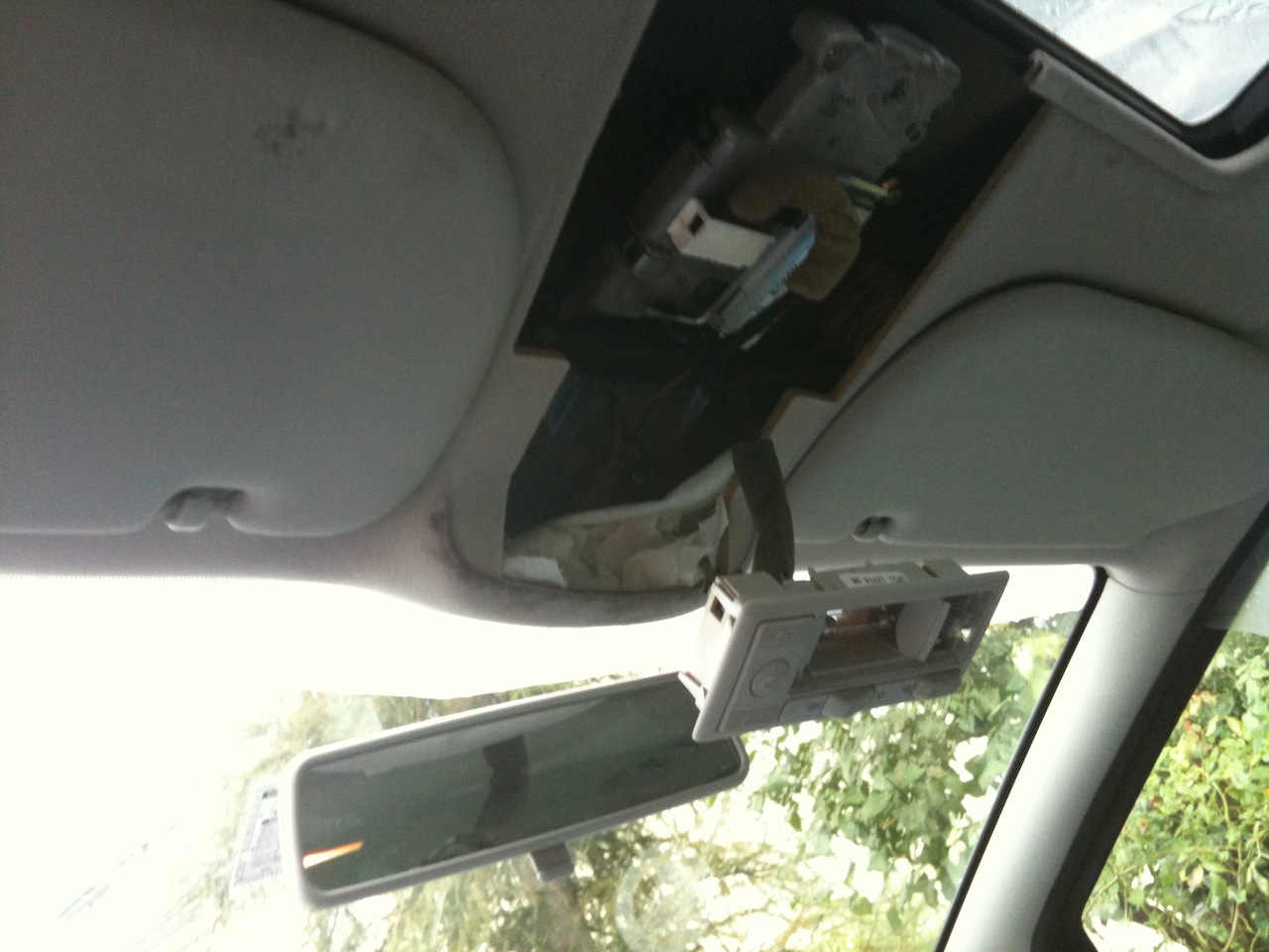

ich bin neu hier im Forum und das ist mein erster Beitrag. Ich fahre seit 12/02 einen Sharan TDI - bin Erstbesitzer. Bis auf die teuren Wartungskosten bin ich recht zufrieden mit dem Auto, habe jetzt allerdings ein Problem bei dem ich Eure Hilfe benötige.
Zum Schiebedach kommt Wasser rein. Ich habe das Problem schon gegoogelt und habe schon massenhaft Beiträge in diversen Foren gelesen. Ich habe mich hier angemeldet, da mir dieses Forum als das Beste erschien.
Das Wasser tropft über den Dachhimmel ins Fzg.und zwar in der Mitte wo die Plastikabdeckung mit den Innenraumlämpchen und der Schiebedachschalter sitzt. Die Schiebedach-Abläufe rechts und links habe ich mit einem Draht gereinigt, die Radkästen habe ich auch ausgeputzt. Zum Test habe ich mit der Gießkanne Wasser in die Schiebedach-Ablaufwanne gegossen welches dann auch über die Ablauflöcher verschwunden ist und durch die Radkästen seinen Weg ins Freie gefunden hat - alles wie es sein soll. Giesse ich jetzt aber etwas mehr Wasser in die Ablaufwanne, dann kommt es zu einem Rückstau, läuft in der Mitte zusammen und kommt an der Stelle wo der Schiebedachmotor sitzt in den Dachhimmel. Bedeutet das, dass die Ablauflöcher doch nicht richtig frei sind? Darf sich das Wasser dort überhaupt stauen?
Bei meinem Versuch den Schiebedachmotor zu entfernen musste ich leider feststellen, dass eine Halteschraube das ewige Gewinde hat - bekomme sie also ohne Aufbohren nicht los - am Schiebedachmotor wurde noch nie etwas gemacht das weiss ich bestimmt, bin schliesslich der Erstbesitzer - Schlamperei bei der Fertigung?
Heute Nacht hat es wieder geregnet und es ist wieder Feuchtigkeit eingedrungen - siehe angehängtes Foto. Ich habe ein Tuch in die Öffnung gelegt und zu schauen ob es nass wird.

Vieleicht brauchst du ein Neues Aussengummi für das Schiebedach. Weiss zwar nicht wie das bei dir Aussieht aber wenn es wie beim Escort mit Filz Behart ist, dann würde ich zu einem Neuem Tendieren. Dicht ist das Dach nie, dafür sind ja auch die Abläufe, da das Beharte Filzgummi immer etwas Wasser durchläßt. Aber mit dem Alter wird der Spalt zwischen Schiebedachrahmen und Gummi nicht Besser. Versuch es mal mit Silikonöl einzureiben und schau mal was Passiert. Ist aber keine Dauerlösung.
Bedingt durch die Schräge des Glasdachs kommt auch mehr Wasser an den Stellen vorbei als bei einem Geraden Dach.
So das es Wahrscheinlich zuviel wird für die Abläufe.

Schau mal ob alle ablaufschläuche frei sind und auch im Motorraum in der Spritzwand ob das wasser ist das läuft dann auch unter den sitz.

bei mir hat sich der linke Ablaufschlauch verkürzt. Dadurch entstand ein Spalt zwischen Stutzen und Schlauch. Das hat mich ein Komfortsteuergerät gekostet, da sich das Wasser unter dem Fahrersitz sammelte. Ich habe nun ein Stück Gummischlauch mit Silikon eingeklebt, und seither wieder einen trockenen Sharan. Schau mal unter dem Himmel nach.
