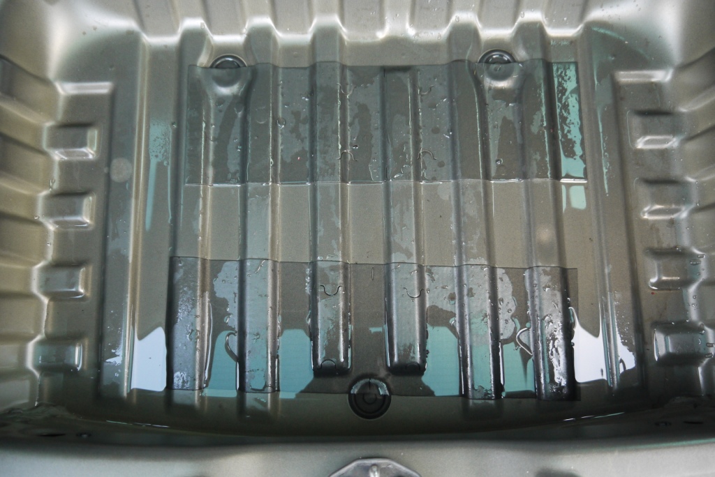

ich habe an meinem neuen Alhambra, Baujahr 4/2011 nach wenigen Wochen feststellen müssen, dass sich unter der hinteren Laderaumabdeckung Wasser ansammelt.
Meine Fachwerkstatt hat noch keine Ursache feststellen können. Ich war vor ein paar Tagen mit dem Wagen in der Waschanlage.

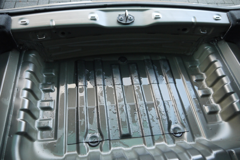

Als ich Heute den Kofferraum unter der Abdeckklappe überprüft habe, habe ich eine massive Wasseransammlung feststellen müssen

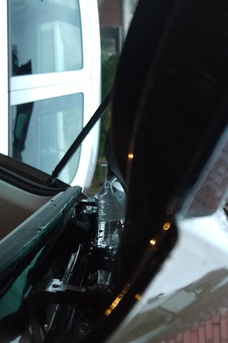

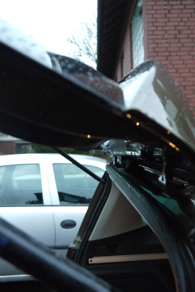

Ich habe daraufhin alles Wasser aufgenommen und danach mehrfach eimerweise Wasser auf die geschlossene Kofferraumklappe sowie die hinteren Seitenscheiben gegossen. Es war kein Wassereintritt von oben her feststellbar. Aber als ich die Kofferraumklappe öffnete, konnte ich beobachten, dass unterhalb des Spoilerüberstands das Wasser von der Kofferraumklappe an die Seite geführt und von dort in den Kofferraum ablief
