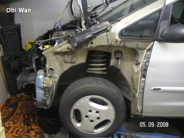

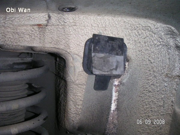

hat jemand Bilder vom Innenraum ohne Armaturenbrett oder von der Karosserie ohne den linken Kotflügel. Wo kommt der wasserablauf des Schiebedachs unter der A-Säule raus.
Danke und Gruß
Hallo Uwe,
danke für die Bilder. Dein Galaxy hat er ein Schiebedach?
Mein Galaxy ist Baujahr 2001 (Facelift).
Weiss jemand den Verlauf des Wasserablaufs vom Schiebedach unterhalb der A-Säule. Kommt der Ablauf vorne in der Spritwand raus oder gleich im Radkasten, wenn dort oben oder erst unten.
Bei meinem Galaxy hat sich das Wasser durch die Abdichtung in den Innenraum seinen Weg gesucht. Da ist eine Sicke oder Blechöffnung, welche mit Dichtungsmittel zugeklebt war. Weiter unten in dieser Öffnung merkt man wenn man da rein fasst (durch das ausgebaute Dreiecksfenster) dass da irgendwie Hartstyropor ist. Auf jeden Fall fließt das ganze Wasser was man oben am Schiebedach einfüllt in das Fahrzeuginnere. Wenn ich das innen wieder an dieser Sicke schließe läuft das Wasser dann normal ab oder steht es dann in dem Wasserablauf und sucht sich erneut seinen Weg ins innere. Bitte um Hilfe, danke!
Ich fahre einen 2004er Alhambra(siehst du bei „Mehr zu xxx“) ohne Schiebedach. Die Bilder sind aus dem verlinkten Beitrag zum Kotflügelwechsel. Über die Suchfunktion findest du bestimmt noch mehr Bilder. Der Schlauch vom Schiebedach wird schon da unter dem Kotflügel enden, ohne Garantie…

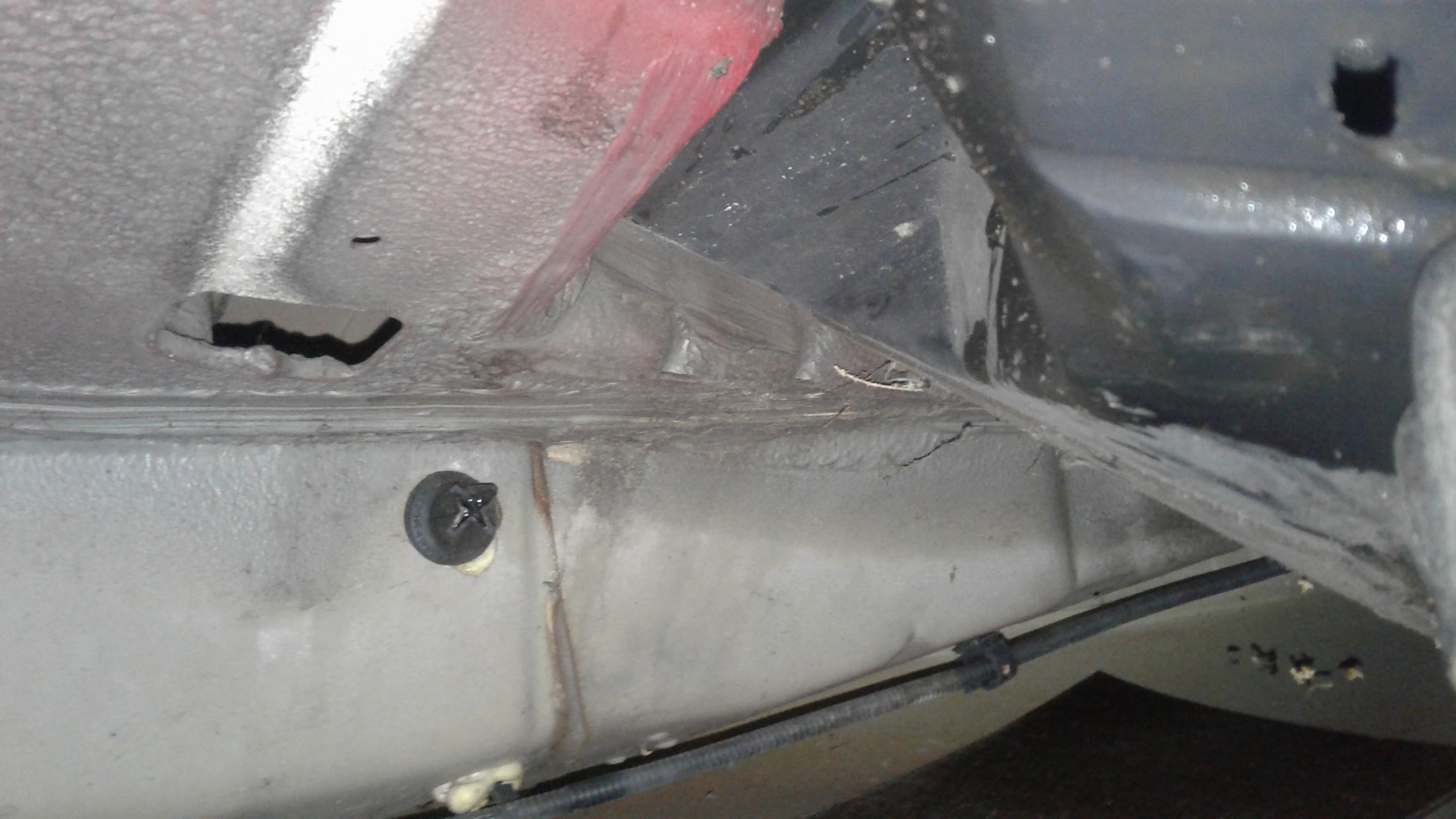

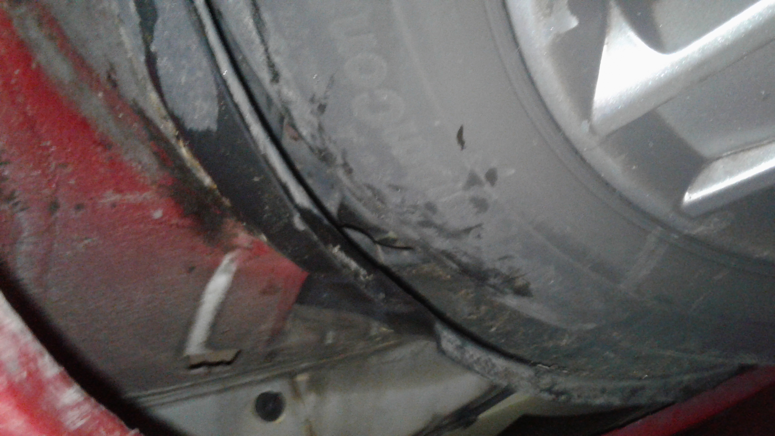

Bei mir war er verstopft, wahrscheinlich einfach zuviel Dreck mitgeschwämmt worden über die Jahre. Erst kam Wasser am Dachhimmel, dann Fahrersitz geflutet und zuletzt Fahrer-Fussraum… Je nachdem in welche Richtung das Fahrzeug leicht geneigt stand kam es wo anders raus. Kann allen Schiebeach-Besitzern nur empfehlen den Ablauf mal präventiv zu checken. Einfach beim nächsten Radwechsel die Radhausschale entfernen und mal nachsehen. Geht aber auch bei montiertem Rad, Lenkung ein wenig nach links einschlagen und die Schrauben der Radhausschale entfernen, die vorderen können drin bleiben, dann die Radhausschale hinten „aushaken“ und oben in Richtung Fahrzeugmitte drücken. Die Radhausschale kann dann auf dem Rad abgelegt werden und darüber kommt man an den Schlauch:
