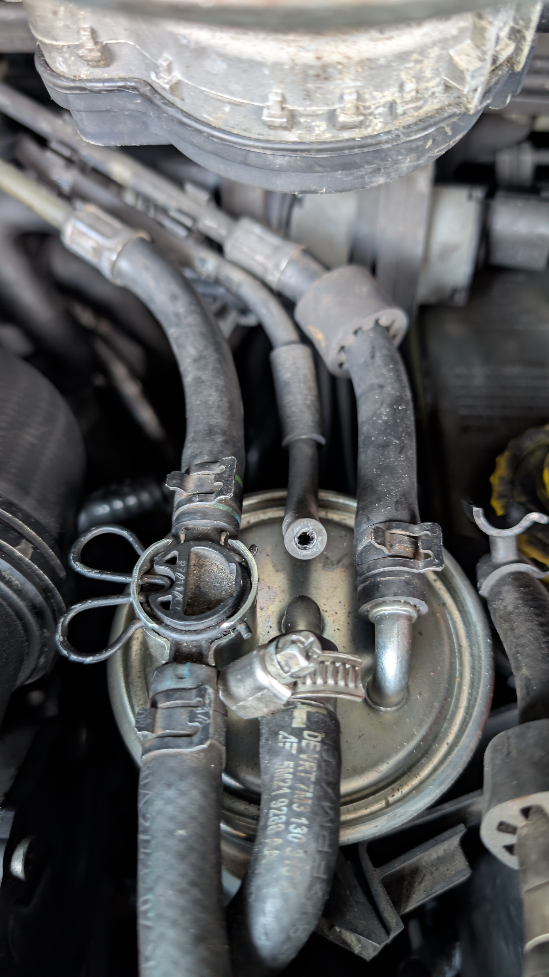

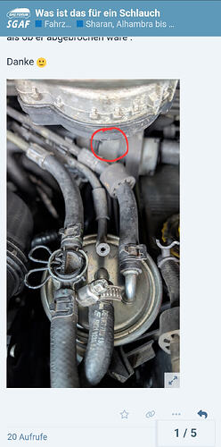

Moin , hat jemand eine Ahnung wo dieser Schlauch dran gehört. Sieht bisschen so aus als ob er abgebrochen wäre .
Danke :slight_smile:
Das sieht nach einem Unterdruck Schlauch aus.
Würde ich auch sagen ,kann nur nicht erkenne wo er hin gehört.
Was ich sagen kann , Turboldader Arbeitet nicht richtig.
Mach mal bitte Bilder von der Umgebung des Dieselfilters, wo der Schlauch hinreichen könnte. Möglicherweise ist das der Schlauch der Unterdruckdose oder von einem Steuerventil.
Wo geht das andere Ende hin?
Eventuell zu einfach aber ist es da oben abgebrochen ?
AGR-Ventil?
Schlauch verfolgen
BRT = elektrisch
Oh, meiner war AUY.

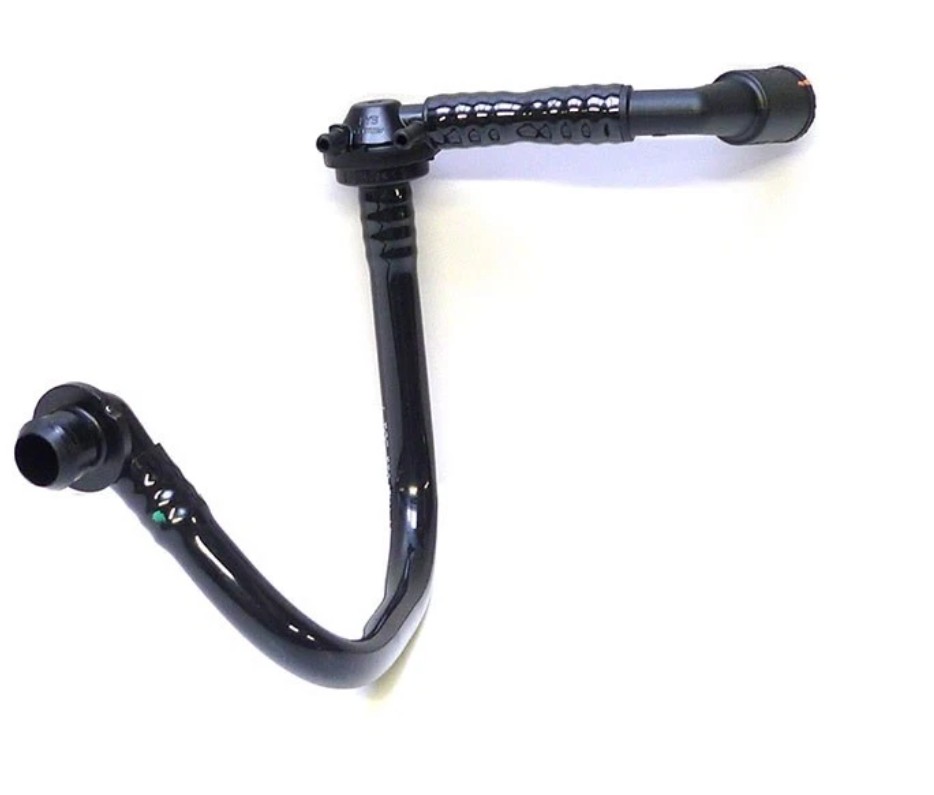

Danke für eure Hilfe , Übeltäter gefunden .
Das war der Übeltäter
Muss wohl beim schrauben abgebrochen sein.
