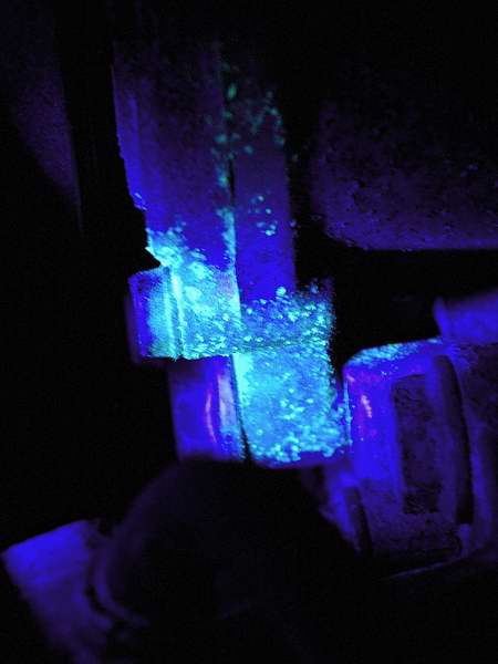

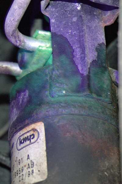

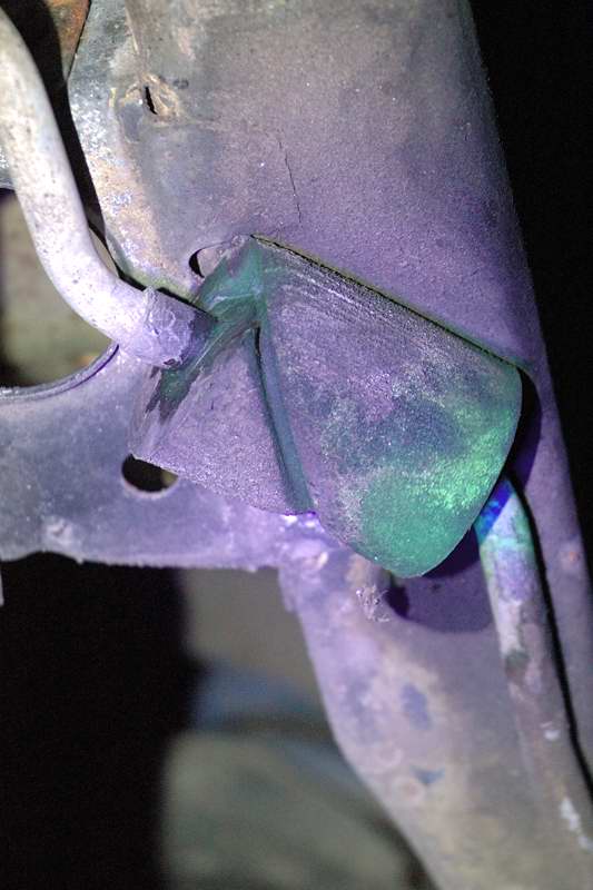

auf der Suche nach der Undichtigkeit der Klimaanlage bin ich fündig geworden:
(Klimaleitung an der Stelle, wo der Unterbodenschutz aufliegt).
Ich gehe jetzt einfach mal davon aus, dass der Klimakompressor, der Trockner und die dünne Klimaleitung ausgetauscht werden muss.
Hättet Ihr einen Schätzgröße, mit welchen Reparaturkosten ich rechnen muss (ohne Kompressor, da ich den selber besorgen würde)?

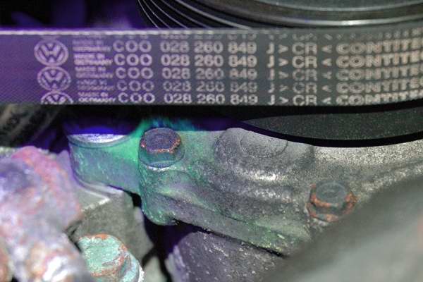

Warum gehst du davon aus, dass der Kompressor getauscht werden muss?
Wäre jetzt eine Vermutung aufgrund der deutlichen Verfärbung am Kompressorgehäuse gewesen. Von einer Klimaleitung kann das ja nicht kommen. Es sieht so aus, als ob das Kontrastmittel aus der Schraubenbohrung kommen würde, jedenfalls leuchtet es in dem Bereich am stärksten.
Außerdem hatte ich jetzt schon seit ca. 1 3/4 Jahren ein Schleifen bei Klimabetrieb. Bisher hatte ich mich nicht darum gekümmter, weil die Klima lief und das Schleifen ja auch von der LiMa oder der Spannrolle hätte kommen können. In Verbindung mit der heutigen Entdeckung hätte ich hier jetzt einen Zusammenhang vermutet.
Bin aber für jeden Tipp dankbar, auch zu den Kosten für den Austausch der Leitung!

Werf erstmal den Trockner (blos nicht bei Auweh kaufen) und die Leitung raus und lass die Anlage mal richtig mit Stickstoff abdrücken dann siehst du was noch an Leckstellen übrig bleibt
mfg HH
Das mit der Stickstoffprüfung lass ich erst mal. War ja bei Bosch zur Stickstoffprüfung. Laut deren Ergebnis hätte meine Klima nur ein winziges Leck gehabt. Zugegebenermaßen hat es auch nirgendwo gezischt. Einen Druckabfall gab es auch nicht. Trotzdem war die Anlage drei Tage später wieder leer.
Werde aber ansonsten so vorgehen, wie von dir vorgeschlagen: Leitung und Trockner raus. Dann aber mit Kontrastmittel wiederbefüllen lassen, einen Monat fahren, alles nochmal absuchen und dann wieder normal befüllen lassen (oder weiter Geld reinstecken, wenns trotzdem noch leckt).
