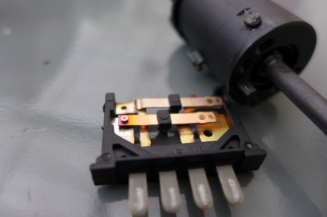

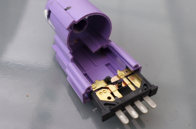

Liebe Helfer,
ich bitte um Entschuldigung: Ich war zwei Tage ohne Internet, daher die verspätete Antwort.
Mittlerweile habe ich viele neue Erfahrungen gesammelt und das Problem ist gelöst!
  1. hatte ich zuerst am falschen Pedalschalter „gebrückt“ . Es war der 2polige Kupplungspedalschalter - wie dumm von mir!
  2. Dann habe ich den 4poligen Bremspedalschalter ausgebaut und zerlegt. Dabei habe ich das Übel gefunden: Ein schwarz geschmorter Kontakt ohne elektrischen Durchgang. Habe ich mit Schmirgelleinwand gereinigt.
  3. Der Zusammenbau des Schalters erschien mir wie ein Puzzle:
    Der überfederte Stößel überträgt die Pedalposition auf einen seitlichen winzigen Nocken. Dieser ist in der verdrehten Bajonettgrundstellung allerdings nicht in der Arbeitsposition, die elektrischen Kontakte zu betätigen.
Beim Installieren des Schalters am Pedal muss das Bajonett um ca. 30 Grad verdreht werden, damit der winzige Plastiknocken über die winzigen Plastikdruckstücke an den elektrischen Kontaktblechen in Arbeitsposition gelangt.
Alllerdings habe ich dann den geheimen Trick des Konstrukteure nicht berücksichtigt, dass man den Stößel gleichzeitig ganz hineindrücken muss. Der Effekt war, dass ich den winzigen Plastiknocken beim Verdrehen des Bajonetts abgeschert habe: Schalter kaputt.
Reumütig ging ich zur VW-Werkstatt und bekam für nur 13€ einen Neuen. Allerdings sieht er jetzt anders aus (er hat im Stößel einen weißen Innenstößel). Laut Meister stellt dieser sich automatisch an unterschiedliche Pedalabstände ein. Aussserdem muss jetzt beim Eindrehen des Bajonetts nichts besonderes beachtet werden.
Ich habe den neuen Bremspedalschalter problemlos eingeschnappt und den Stecker montiert: Alles funktioniert wieder, wie es soll.
Ich danke Euch für die Unterstützung!
Anbei ein paar Fotos vom ausgebauten und zerlegten Schalter mit Kontaktmodul und den winzigen Nocken:
