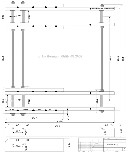

und hier der Plan Version 06.2008

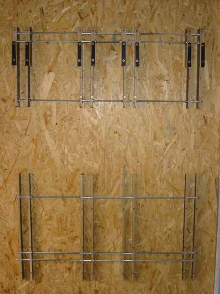

Leere Halterung.
Sitz einhängen ( Wie im Auto vorne zuerst, nur eben an der Wand)
