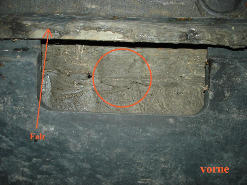

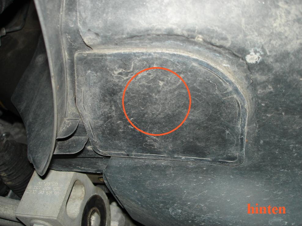

Ich habe die Aufnahmepunkte vorne und hinten mal mit einem Kreis gekennzeichnet. Kann einer bestätigen, dass das so richtig ist?!

Ist falsch.

Sind beide Aufnahmepunkte falsch?! Wo wären die richtigen? Aus den Fotos in dem Beitrag werde ich nicht schlau…

#23 @Hardy55: Kannst du mal kurz erklären, warum die Aufnahmepunkte falsch sind? Sind beide falsch? Wo setzt man sonst an?
#28
  1. Die Bilder sind aus dem von mir verlinkten Forum geklaut (ohne Quellenangabe).
  2. Ist vorne und hinten vertauscht.

#30
die ab 2010 7N sind wie in meinem Beitrag #24
da sieht man vorne und hinten die orangenen Teile
das sind die Richtigen es gibt 8 mögliche Aufnahmepunkte:

#30 Also wenn ich nach Deiner Skizze vorne den Wagenheber ansetzten würde, käme ich genau auf die Unterboden-Plastik-Abdeckung. Hinten wäre es dann genau die Stelle, die ich in meinem Beitrag #22 eingekreist habe.
@Hardy55: Sicher, dass ich vorne und hinten vertauscht haben soll?!
