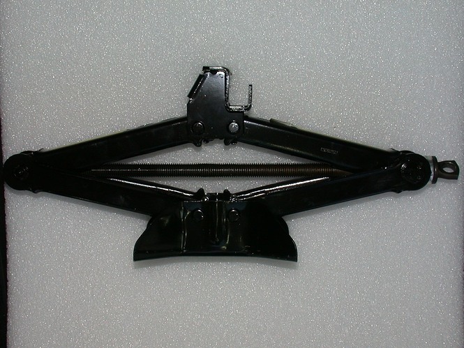

Kannst Du denn mal ein Bild vom Originalheber machen? Wichtig wäre die Aufnahme.
Vielen Dank für die schnellen Antworten … werde wohl das Original nehmen … kostet so um die 50 Euro.

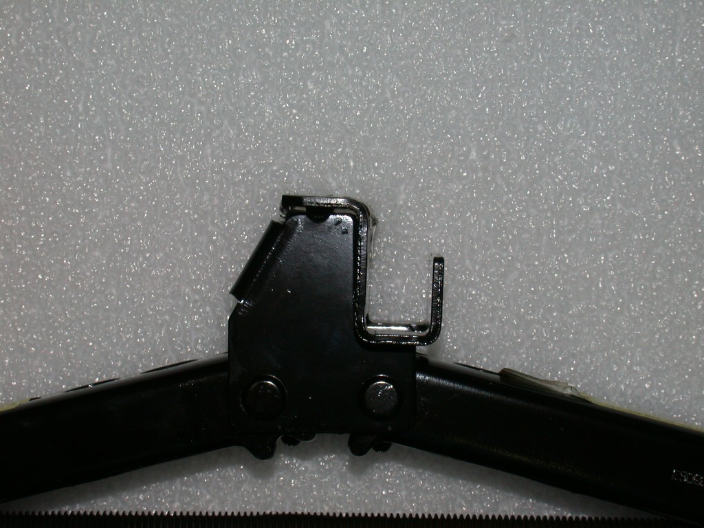

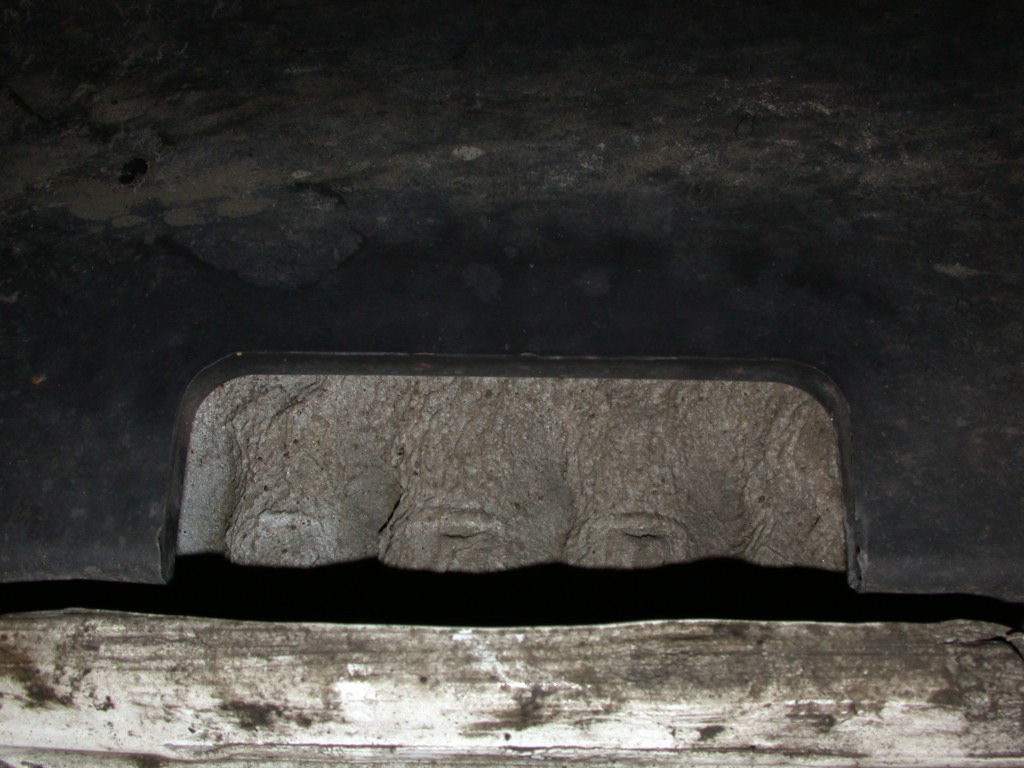

Wagenheber…

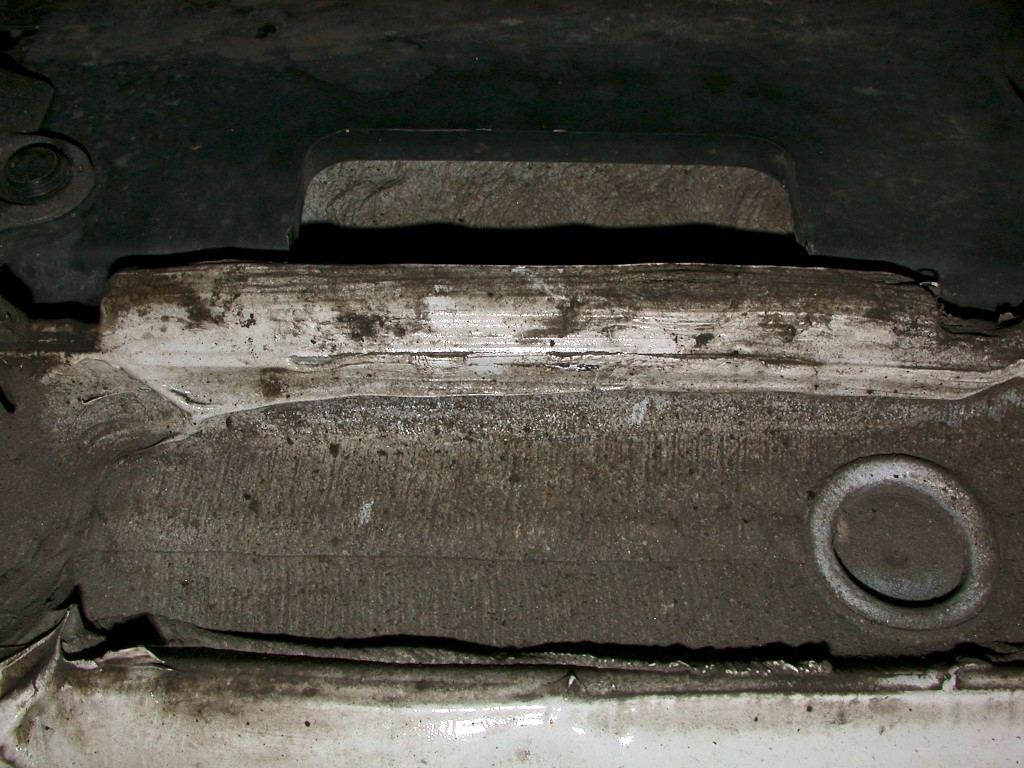

… die Stufe für die Aufnahme des Blechfalz ist 35mm tief

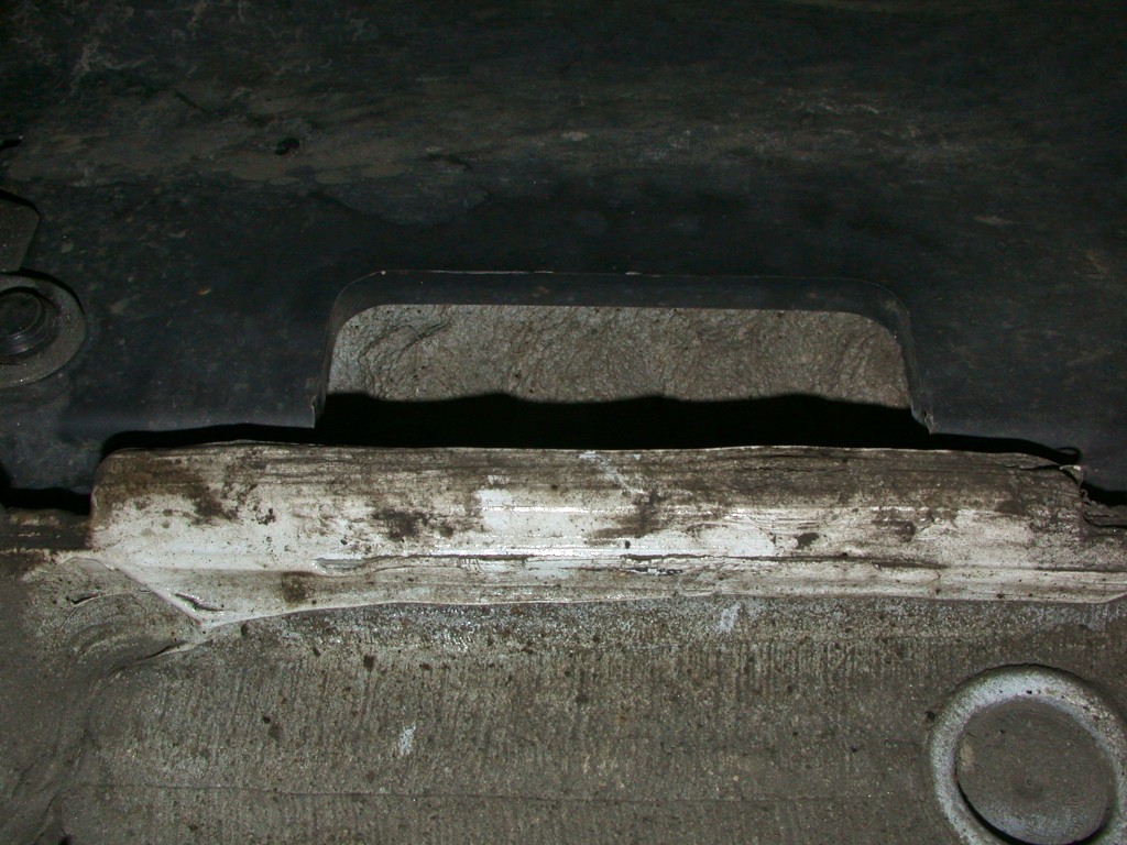

vorderer Anhebepunkt…

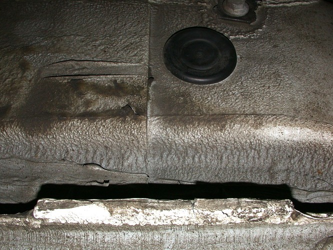

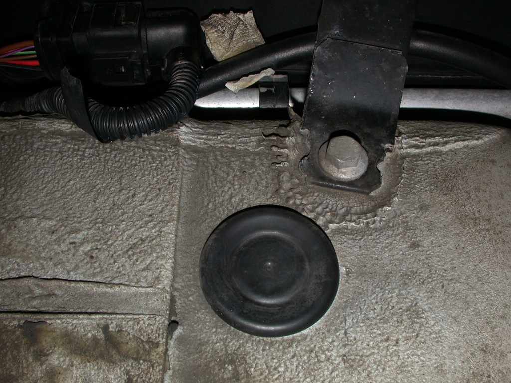

hinterer Anhebepunkt…

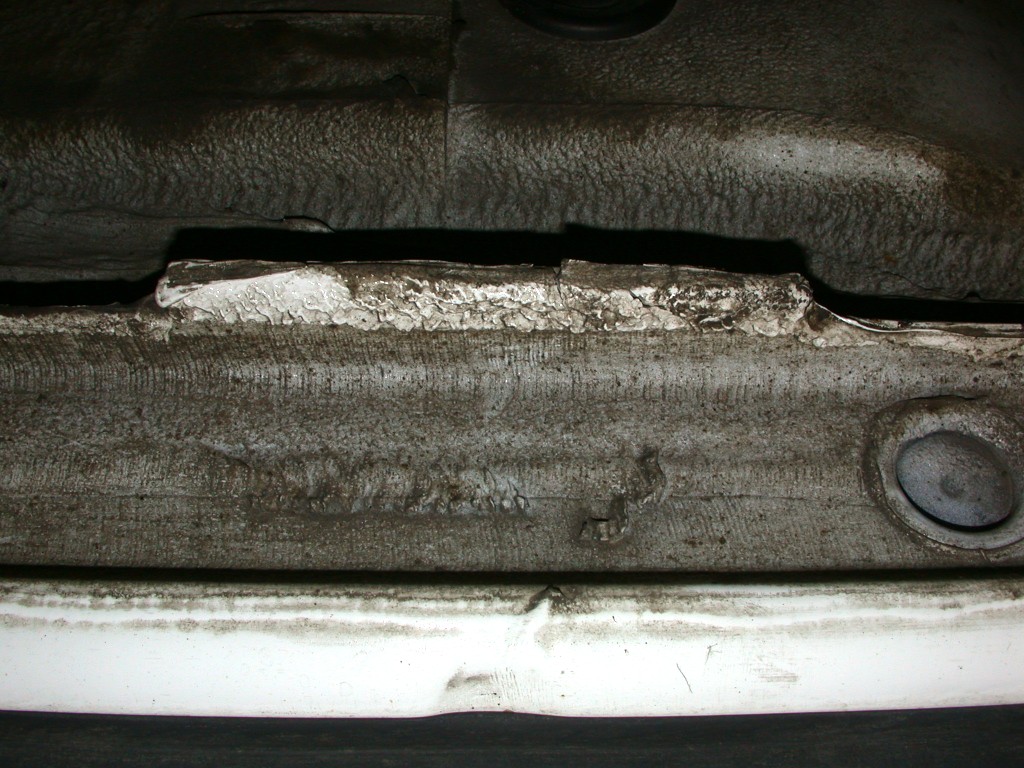

Die Höhe des Blechfalzes ist circa 25mm daher - bleiben circa 10mm Luft zwischen der Unterkante des Falzes und der Aufnahme. Das Gewicht liegt auf der linken Schulter der Aufnahme des Wagenhebers.
Ich lege immer eine dickeren Stofflappen - zB. Stück Frottee - in die Aufnahme des Wagenhebers bevor ich den Heber am Falz ansetze wink.gif
Der Falz ist mir relativ weichem Unterbodenschutz ummantelt.
Und jetzt würde ich gerne wissen WIE man den Wagen mit Werkstatthebern und Hebebühnen anhebt OHNE den Unterbodenschutz - Mantel am Falz und in der Umgebung zu beschädigen. Oder gibt es andere Punkte zum Aufheben eusa_think.gif .
Es fände es super wenn wer aus Germany in Wolfsburg diesbezüglich anfragen könnte - Meine Anfragen diesbezüglich wurden leider einfach ignoriert. Wohl weil aus Ösiland kommend eusa_think.gif - aber Werbemails bekomme ich von Wolfsburg icon_twisted.gif
Nach meinem 1. Reifenwechsel in der Markenwerkstatt löst ich bei mir schon an einer Stelle der Unterbodenschutz vom Falz ab - nacktes Blech darunter shock.gif .

Ich hebe unseren Galy immer mit einem Rangierwagenheber Marke Baumarkt viel weiter innen an den Schrauben der Hilfsrahmenkonstruktion an (vorne) bzw. am Längslenker (hinten). Natürlich immer ein Stückchen Holz dazwischen. Allerdings rosten die Stellen sowieso mehr oder weniger. Das habe ich bisher bei allen Autos so gemacht (z.B. Fiesta, Mondeo, SGA…). Und zwar, damit das empfindliche Blech der eigentlichen Aufnahmen am Schweller geschont wird. Wenn man einmal dort ansetzt, kann man spätestens nach dem nächsten Winter dem Rost beim Blühen zuschauen…
Die Aufnahmepunkte sehen genau so aus, wie die an unserem Touran.
Laut Bedienungsanleitung sind das auch die Punkte für Werkstattwagenheber und Hebebühnen.
Ich nutze am Touran einen soliden Werkstattheber und lege ein Stück festeren Weichkunststoff dazwischen.
Am Touran gibt es weiter innen keine Ansatzflächen, da der Unterboden fast komplett mit einer Kunststoffverkleidung versehen ist. Und diese ist nicht flächig fest verbunden, sondern hat so ca. 1cm Luft zum Bodenblech.
zu #8
hat der beigelegte Kunststoff einen Schlitz oder eine Ausnehmung für den Falz ?!
Beim Sharan III ist vorne auch die Kunststoffverkleidung mit einer Ausnehmnung
Hinten ist keine Unterbodenverkleidung
Nein, das ist keine Aussparung im Kunststoff.
Der Wagenheber, den ich verwende, hat einen runden Teller (5cm Durchmesser) mit vier kleinen Krallen am Rand.
Im Fundus hatte ich noch den Rest einer Gummimatte, da habe ich mir ein 10x10cm Stück rausgeschnitten und auf den Teller gelegt.
Die Gummimatten gibt’s im Bauhaus. Sie sind ca. 1cm dick und aus Recycling Gummigranulat. Eigentlich sind die gedacht, um unter Waschmaschinen eine akustische Entkopplung vom Fußboden zu erzielen. Ich hatte sie früher unter den Lautsprecherboxen im Wohnzimmer. Dort sind jetzt aber schicke Edelstahlkegel drunter :smiley:
