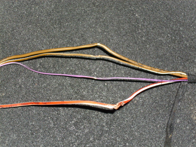

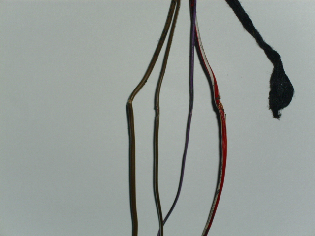

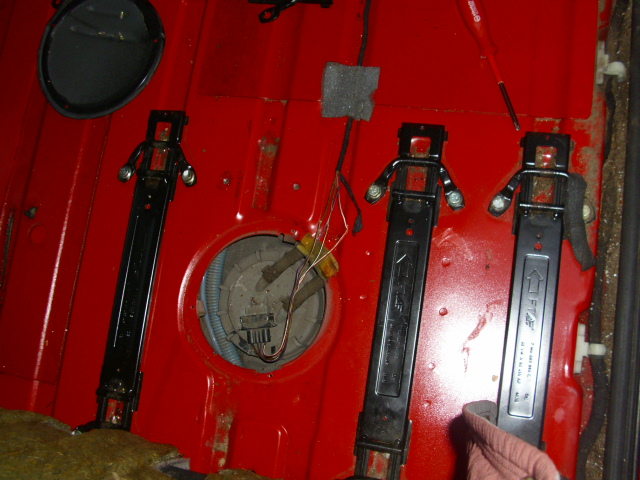

Habe den Fehler gefunden, das Kabel zur Benzinpumpe war defekt. (siehe Bilder)
Habe das Kabel neu isoliert und die Sicherung 14 ( 20 Amper ) gewechselt.
Nach dem Starten sprang der Wagen sofort an
