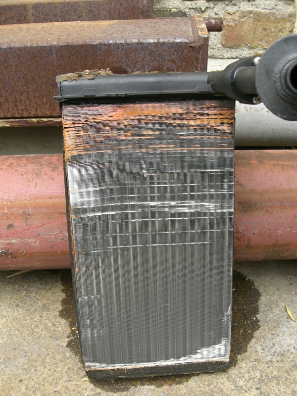

Wärmetauscher wechsel, defekter Heizungs Wärmetauscher, Front.
Ausgebauter, defekter Heizungs Wärmetauscher, Front.
Aufgefallen ist der Defekt durch beschlagen der Scheiben und dem üblichen Maggigeruch beim Heizung einschalten.
Der Wechsel ist dank der Anleitung im SGAF gut an zwei Tagen zu schaffen.
Kleiner Nachtrag: Es gab übrigens nirgendwo Pfützen. Der Schacht in den der Tauscher eingeführt wird war Staubtrocken und ohne Anzeichen von nassen oder trockenen Wasserspuren.
