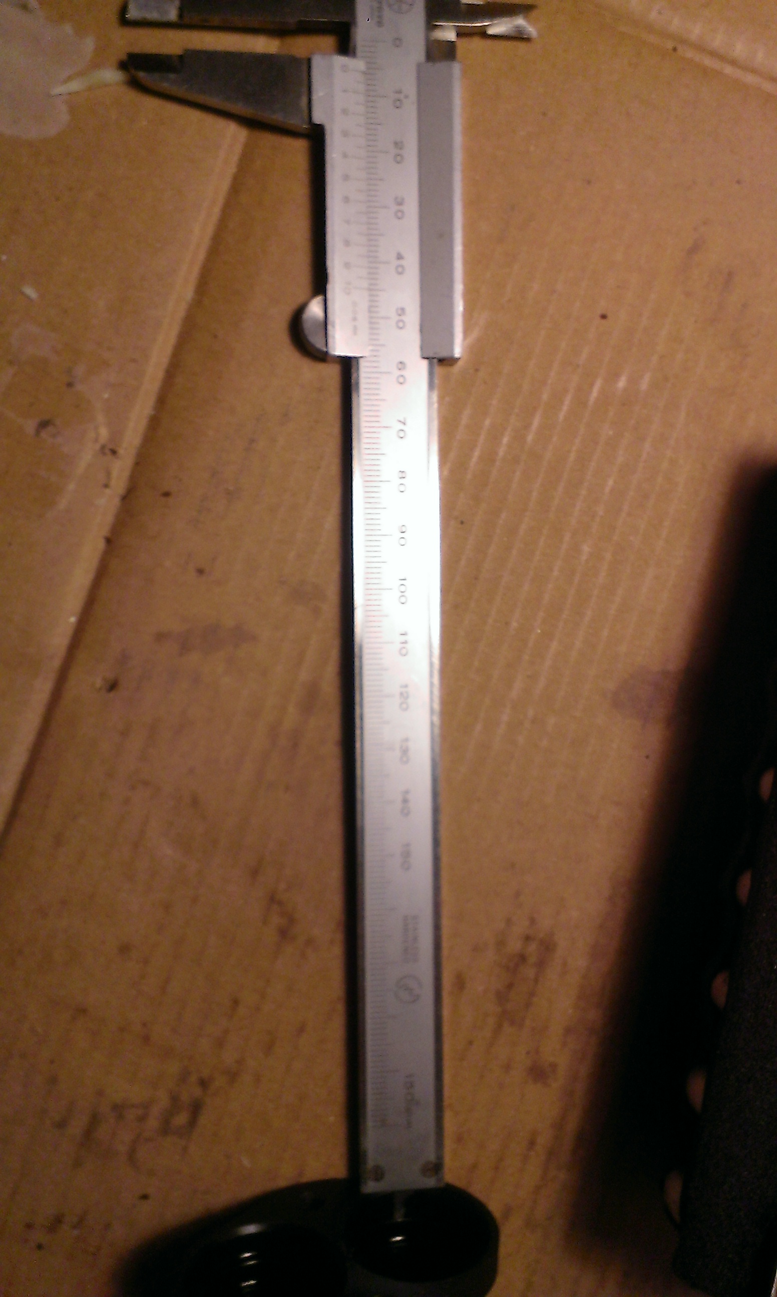

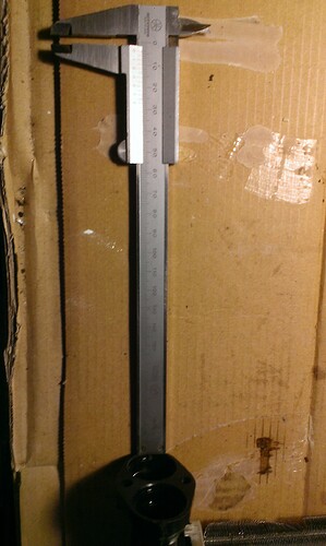

Beim zusammenbau des neuen WT hat mein Mechaniker bemerkt das der Spalt am Flansch nicht ganz zugeht.( links und rechts 1 mm , oben und unten ist zusammengespannt durch die Schrauben)
Dann wieder alles zerlegt.
Wir haben mit der Schieblehre festgestellt das der WT ca 2 mm nach innen zu kurz ist daher geht der Flansch ohne Dichtung zusammen aber mit Dichtung eben nicht ganz.
Wir haben zusammengeschraubt und sozusaggen die Dichtung gepresst.
Es sind an den Seiten etwa 1 mm Spalt geblieben.

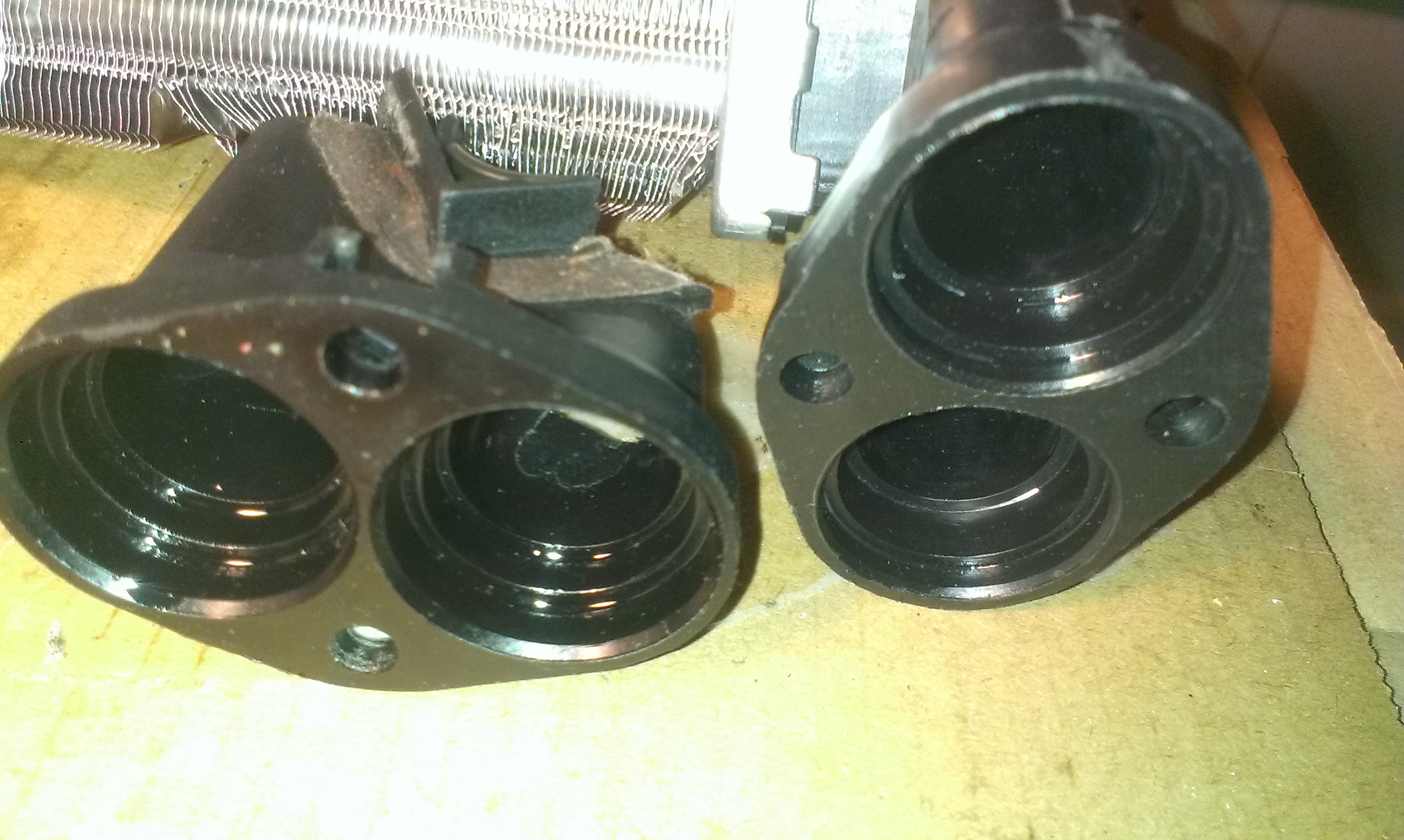

Der Fehler liegt am Wärmetauscher der ist da wo die Dichtung dichtet beim original 6 mm und der neue ein Hella Behr hat 4 mm tief.
Die Dichtung geht nur in der Mitte zusammen und kommt Quasi links und rechts leicht raus .

So hier die Bilder !
Danke, das Du die Bilder rein hast.
Was mich auch wundert, wenn der Flansch undicht ist läuft ja Kühlwasser oben rum.
Wie kommt es dann in den Kasten rein wo der WT ist ?
Nehme an das Wasser bzw. die Undichtheit im Kasten wie es ursprünglich war ist für den Gestank wenn ich Heize verantwortlich.
Ich fahre ja jetzt noch so und werde nächsten Samstag das ganze nochmal mit meinem Schrauber zerlegen.
Könnte dumm laufen und der neue ist an den Schlangen irgendwo im Kasten auch undicht.
Aber sicher ist das der Hella Behr oben wie es zeigt nicht richtig passt und das ist bei dem Aufwand sehr ärgerlich.
