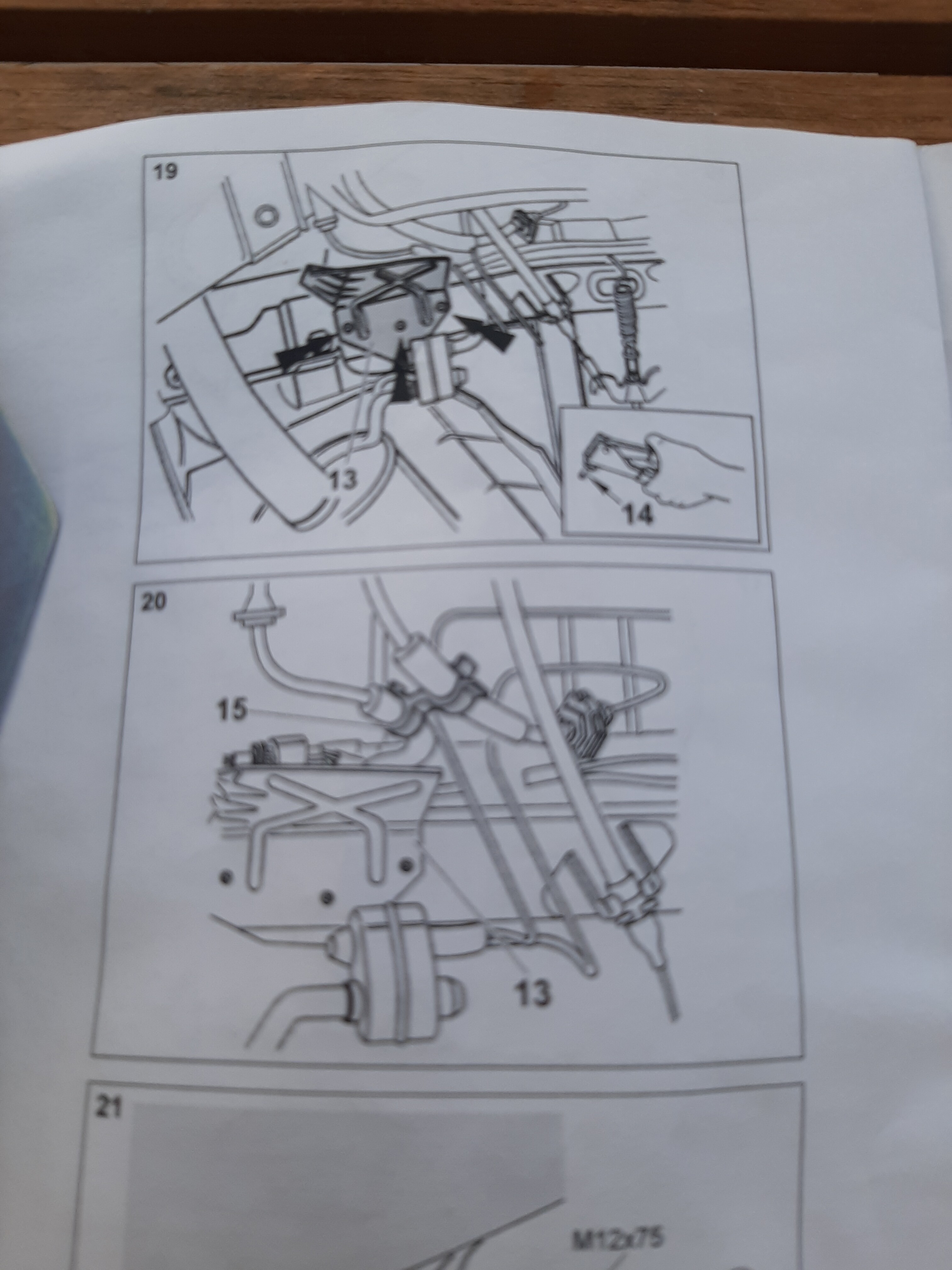

Hab dann beim druntergucken mal auf das kleine Hitzeblech geguckt und mit Erschrecken festgestellt, dass es wohl auch falsch angebracht worden ist. Ich hatte natürlich die Anleitung vergessen und konnte so noch nicht meckern. Werd ich wohl nächste Woche nochmal hin…
Man muss allerdings sagen, dass die Zeichnung von Westfalia für das kleine Blech unter aller Sau ist.

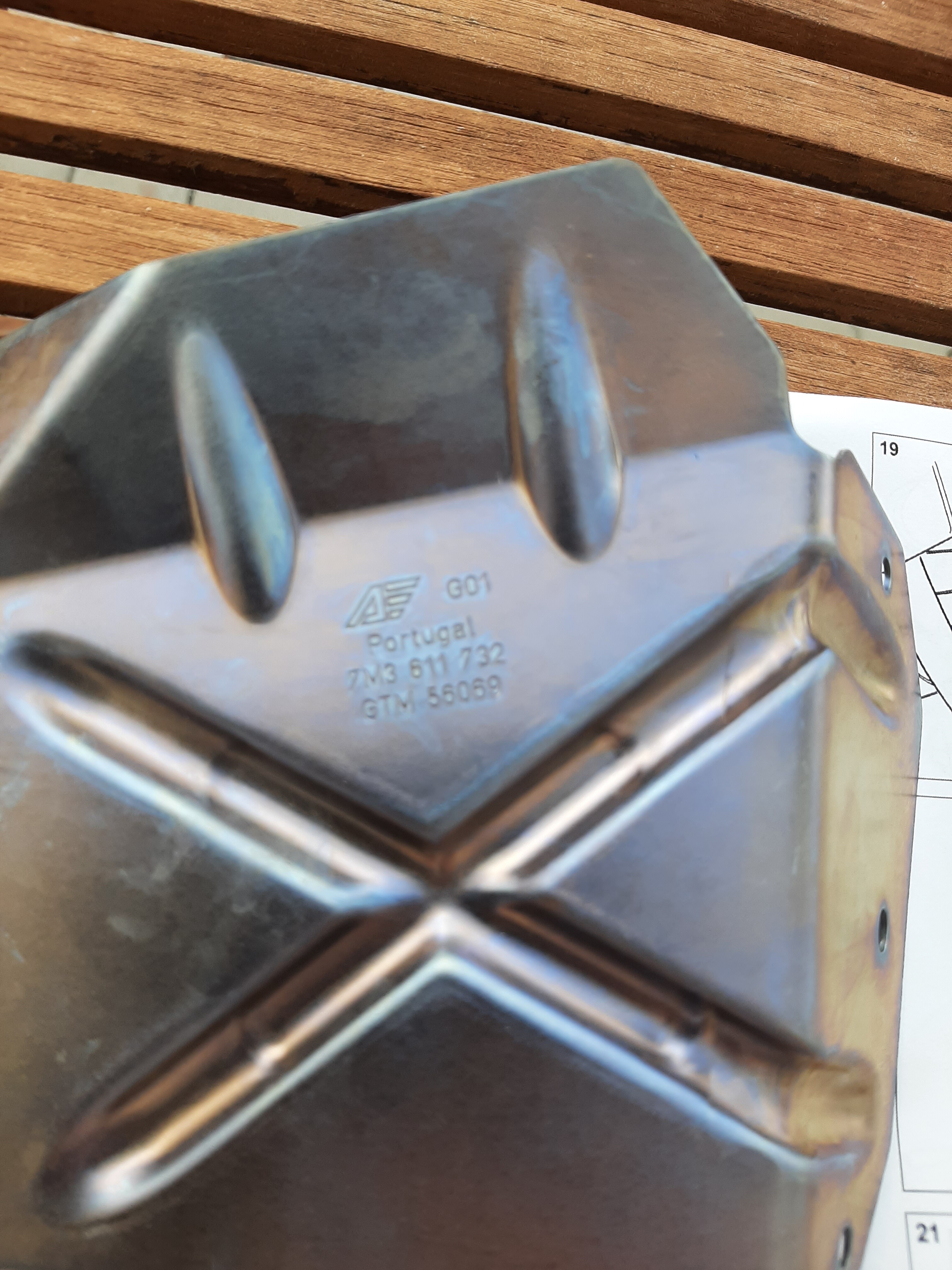

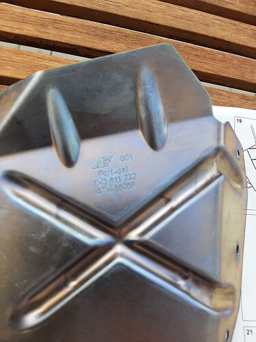

am Wochenende habe ich auch meine Westfalia-Kupplung eingebaut und bin über den gleichen Punkt wie Nachtflug gestolpert. Da ich aber öfter festgestellt habe, dass es dort in der Ecke recht warm wird, war für mich klar, dass das Wärmeschutzblech wieder drunter muss.
Dafür habe ich vorerst das kleine Extrablech weggelassen, weil ich unter meinem Alhambra keine Stelle finden konnte, die den Einbauzeichnungen von Westfalia irgendwie ähnlich gesehen hätte. Kann mir mal bitte einer ein Foto machen, wie das Ding eingebaut wird? Ich habe sonst keine Ahnung, wo ich die 3 Löcher reinbohren muss.
Habe dann doch nochmal gründlich im Forum gesucht und tatsächlich zwei Bilder von diesem „total wichtigen“ Blech gefunden. Die drucke ich mir jetzt aus und krieche nochmal unter dem Auto rum…
Mal sehen, ob ich 3 Bohrlöcher finde. Drückt mir die Daumen!

Ich habe gestern meine starre AHK (Westfalia) von kupplung.de angebaut (Elektrosatz muss ich noch machen) und die Blechschrauben oder was das ist am Hitzeschutzblech nicht abbekommen. Dabei habe ich aber an zweien das Blech abgerissen. Nachdem in der Anleitung von einem Wiedereinbau tatsächlich nichts steht habe ich sicherheitshalber noch die Hotline angerufen. Der Mitarbeiter hat mir nach Studium der Einbauanleitung und Rückfrage bei einem Techniker gesagt, dass ich das Blech entsorgen kann. Also hab ich es komplett abgerissen und erstmal nicht wieder angebaut.

Hallo! Ich habe eine abnehmbare vollversenkbare AHK von Westfalia eingebaut. Anleitung hat die Frau wohl ins Altpapier getan, aber die Teile sind ja alle selbst erklärend.
Bis auf… dieses kleine Blech.
Ich habe das alte Blech zum Schrauben nur etwas zur Seite gebogen und danach wieder in Position gebogen. Wo das kleine Blech hin soll sieht man aber wirklich nicht. Hat irgendjemand ein Foto davon? Geht es auch ohne das kleine…?

Hab zwar schon in einem anderen Thread zum diesem Thema gepostet, aber ich wollte hier auch nochmal fragen, ob jemand noch das kleine Blech herumzuliegen hat und es mir gegen Erstattung des Portos zusenden würde? Ich habe eine gebrauchte AHK gekauft und das Blech fehlt leider.
Ich fahre seit schätzungsweise 10 Jahren nach dem Nachrüsten der AHK ohne das Blech.
Begründung: Der hintere Bereich der Abgasanlage ist beim DIesel eigentlich nicht richtig heiß. Deshalb gammelt ja auch gerne mal der Endtopf durch.
Ich denke da ist keine weitere Aktion deinerseits notwendig.
Es kann sein das ich das Blech noch habe und die Einbauanleitung von Westfalia. Da ist in jedem zweiten Bild ein Symbol was alles entsorgt werden soll.
