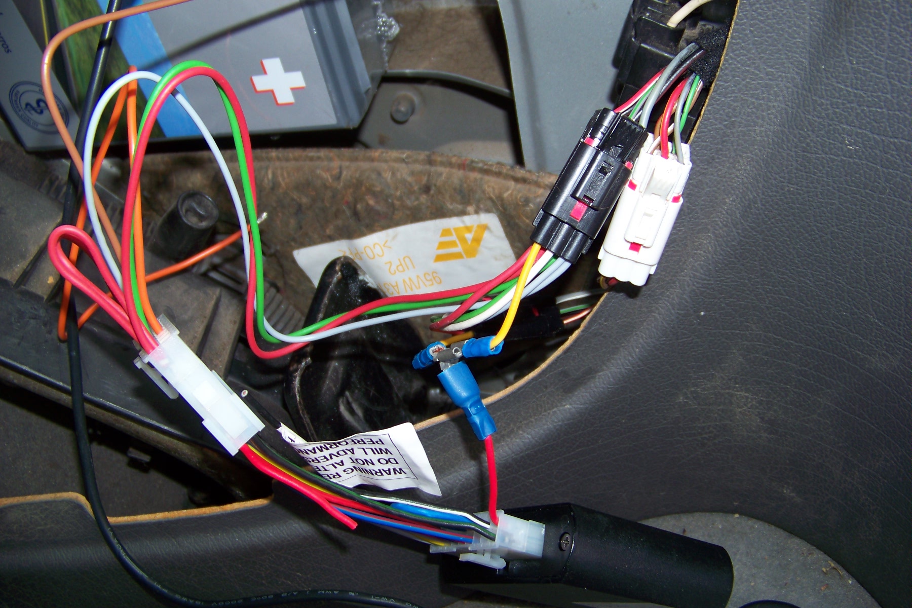

So Freunde der Nacht,
hier nun ein kleines Update: Ich hatte die FB eingeschickt und diese Woche ein neues Gerät bekommen. Da bin ich heute frohen Mutes ins Auto rein und wollte das Teil anschließen. Und siehe da: die gleichen Probleme. Der Empfänger kommuniziert und empfängt die Signale des Senders. Er quittiert diese mit einem Klicken der Relais. Nur werden die ZV Motoren nicht geschaltet. Jetzt meine Frage: Was mache ich falsch?
Zur Illustration gibts das Bild.
Ich bitte um zahlreiche Antworten.
Danke.
In einem anderen Post steht geschrieben, dass von den beiden Steckern der Adapter von WAECO in den weißen Stecker und nicht in den schwarzen Stecker eingeschleust gehört. Du hast glaub ich laut dem Bild den schwarzen Stecker geöffnet und dort eingeschleust. Vielleicht liegt es daran?
Hi,
in dem weißen habe ich es auch probiert. Allerdings steht in der Anleitung von Waeco drin, dass das rote Kabel beim Adapter durchgetrennt werden muss und es mit dem rot-weißen verbunden werden soll. Ein rot-weißes gibt es beim weißen Stecker nicht.
Wenn ich den schwarzen aufmache und nicht verbinde, geht die ZV gar nicht mehr. Also sollte ich eigentlich am richtigen sein. Am Dienstag habe ich einen Werkstatttermin. Ich habe aufgegeben… :frowning:
Die erzählen mir dann hoffentlich, was ich falsch gemacht habe.

Ich habe dasselbe Problem, nichts geht. Warst Du schon in der Werkstatt?
ja, ich war in der Werkstatt. Jetzt funzt alles. Mein Problem war scheinbar, dass der Kabelsatz nicht richtig konfiguriert ist, obwohl ich ja den spezifischen Kabelsatz gekauft habe. Die Signale sind so, dass Grün = auf und Grau = Zu ist. Ich konnte das bei mir nicht messen. Jedenfalls war ich im richtigen Kabelbaum. Der weiße Stecker ist wahrscheinlich für das Licht hinten.
Ich hoffe, dass ich dir weiterhelfen konnte.
Bei mir geht jetzt auch schon alles. Ursache war lediglich, dass beim Probieren die Fahrertüre offen stand, dadurch wird die Zentralverriegelung deaktiviert. Hat mir Stunden an Zeit gekostet.
