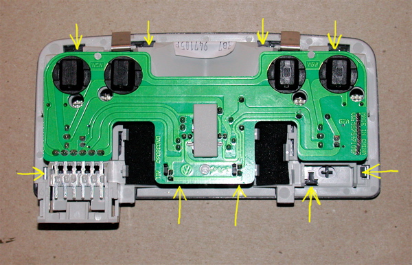

Zuerst muss die Frontblende der Leuchte entfernt werden. Dazu sind 9 Verriegelungen aufzudrücken…
Die Leuchte ohne die Frontblende

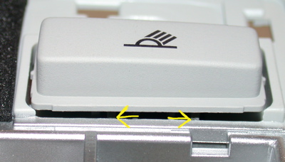

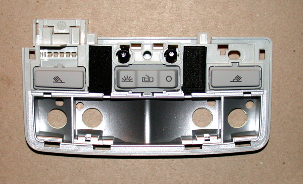

Die Kappen über den Tasten der Leseleuchten und der Schaltwippe müssen entfernt werden um an die Leuchtdioden zu kommen. Die Kappen sind aufgeschnappt. Beim lösen der Verriegelungen ist darauf zu achten , dass sichtbare Oberflächen nicht zerkratzt werden.
Lösen der Tastenkappe für die eine Leseleuchte…
…und die der anderen Taste…

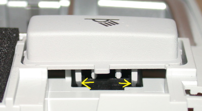

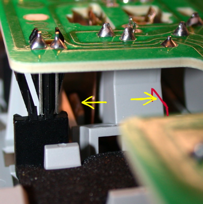

Die Kappe der Schaltwippe ist von der Rückseite aus zu lösen.
Das Bild zeigt nur eine Lasche - die zweite Lasche habe ich skizziert

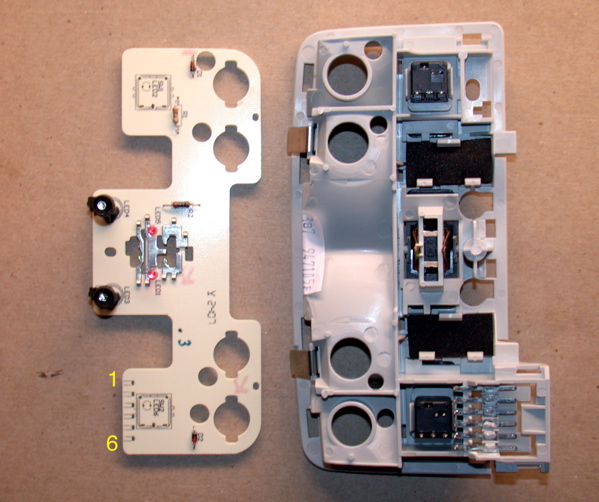

Die graue Abdeckkappe der Wippenkontakte auf der Platine ist nur eingeklipst und sollte entfernt werden bevor man lötet, damit sie nicht beschädigt wird.

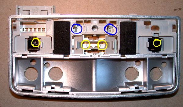

Die Leuchtdioden… Gelb Schalterbeleuchtung, Blau… Ambientebeleuchtung
Anmerkung: Die Leuchtdioden sind bei dem Bild schon ausgelötet - habe leider kein anderes Bild…
Jetzt sind die Leuchtdioden zugänglich und lassen sich leicht austauschen…

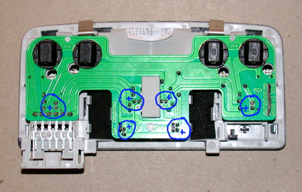

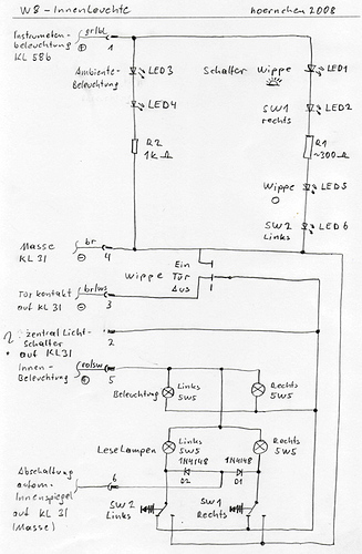

Als Fleissaufgabe habe ich die Platine der W8-Leuchte abgenommen…
…und die Schaltung skizziert…
…und die Anoden- oder Plus Anschlüsse der LED´s auf der Leiterbahnseite markiert…
Es gibt einige Besonderheiten, die man beim Tausch der Leuchtdioden berücksichtigen sollte…
Die LED´s sind in 2 Gruppen zusammengefasst. Jede Gruppe hat einen Widerstand für die Strombegrenzung.
Ambientebeleuchtung…
LED 3 und LED 4 mit R2
Schalterbeleuchtung…
LED 1 und LED 2, LED 5 und LED 6 mit R1
Diese Widerstände müssen möglicherweise angepasst werden wenn die Farbe der Leuchtdioden geändert wird um die gewünschte Helligkeit zu bekommen. An roten Leuchtdioden liegt eine Spannung von 1,8 Volt, bei Grünen circa 2,1 Volt und bei blauen und weissen LED´s 3 bis 4 Volt !
Beim Anpassen der Widerstände ist es am einfachsten, wenn die original Widerstände ganz entfernt werden und die Neuen einfach auf der Leiterbahnseite an der selben Position in die Lötaugen gelötet wird.
Bei blauen oder weissen LED´s für die Schalter werden mindestens 12 bis 16Volt ! Betriebsspannung benötigt. Diese hohe Spannung steht aber nicht zur Verfügung. Um blaue oder weisse LED´s zu verwenden muss die Schaltung geändert werden und jede Leuchtdiode einzeln über einen Vorwiderstand mit + (Kl58b) verbunden werden. Das bedeutet, die Leiterbahnen müssen aufgetrennt werden und die Widerstände am besten auf der Leiterbahnseite direkt an die Leuchtdioden angelötet und mit Drahtbrücken an entweder + (Kl 58b) oder - (Kl31) angeschlossen werden. Der jeweils andere Anschluss der Leuchtdiode muss auch mit Drahtbrücken an entweder + (Kl 58b) oder - (Kl31) angeschlossen werden.
Eine einfache Möglichkeit zur Dimensionierung der Widerstände ist hier
zu finden. Da gibt es einen Online Rechner…

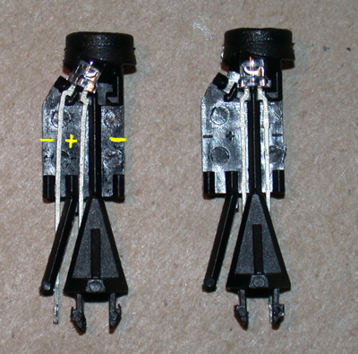

Die Leuchtdioden für die Ambientebeleuchtung sind in Plastikhalterungen eingeklipst.

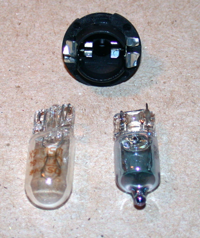

Die Glühlampen…
Die Lampen sind Standard 5 Watt Stecklampen mit einer Fassung. Die Lampen lassen sich durch etwas hellere Halogenlampen (auch Blau) ersetzen.
Wer es sehr hell haben will, der kann baugleiche Xenon gefüllte Halogenlampen einsetzen. Diese Lampen haben 6 Watt und liefern 80 Lumen :!: statt 50 wie die Normalos
Diese Lampe ist von Osram und hat die Bezeichnung MINIXEN 2886X, Bestellnummer 4008321094667
