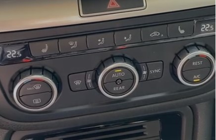

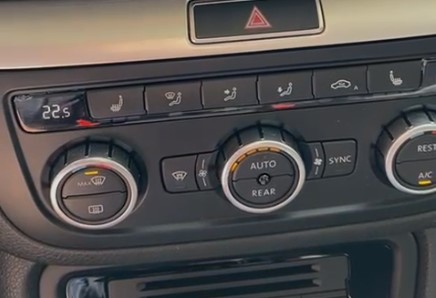

ich habe leider ein Problem mit dem Klima Gebläse. Wenn ich das Auto starte funktioniert das Gebläse für ca. 5min., danach schaltet es sich aus, aber das Bedienteil funktioniert weiterhin, zwar ohne Gebläse.
Wenn ich die „Frontscheibe Max“ Taste betätige, funktioniert das Gebläse problemlos, sobald ich es auf „Auto“ stelle funktioniert es wieder nicht.

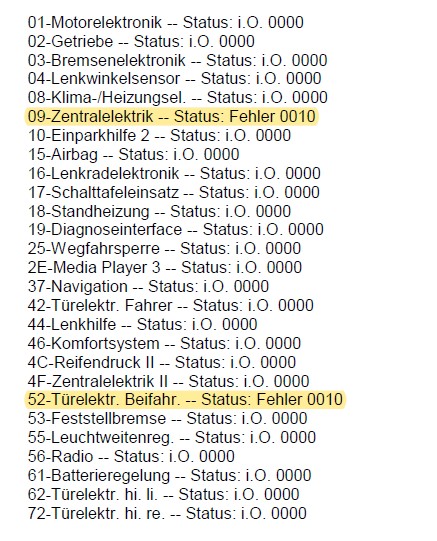

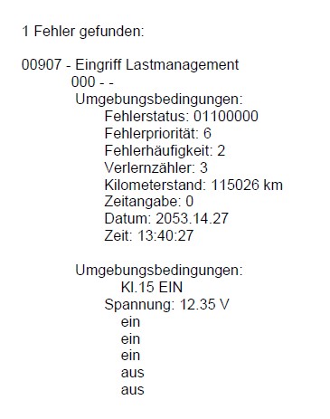

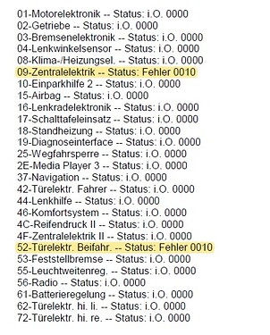

Fehlerdiagnose von Heute:
Adresse 09-Zentralelektrik:
fehler1

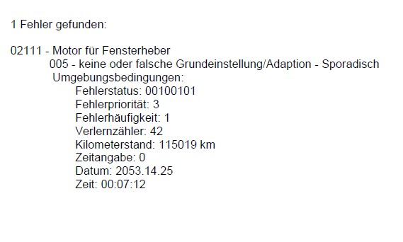

Adresse 52-Türelektr. Beifahr.:
fehler2

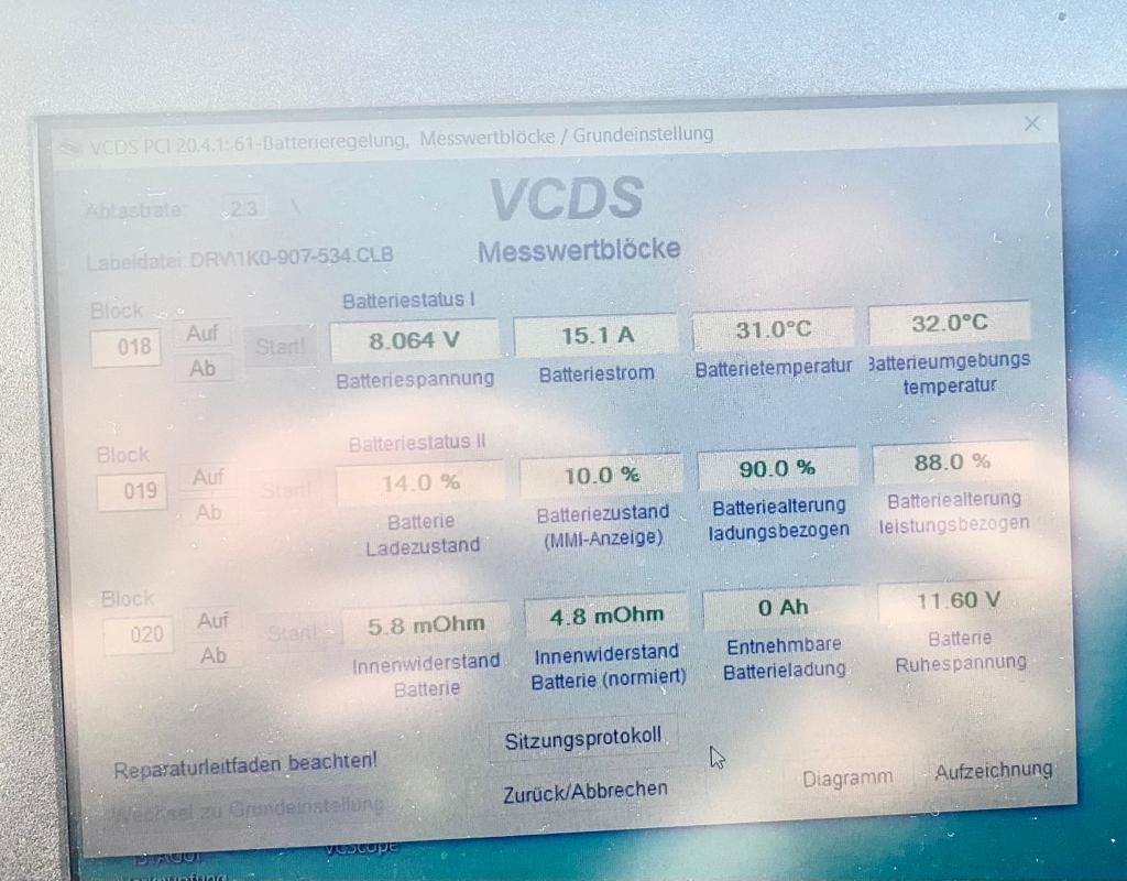

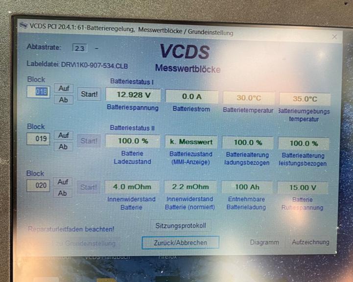

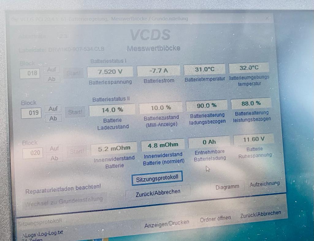

Hier die Messwertblöcke von der Batterie.
Motor an:
Motor aus, Zündung an:

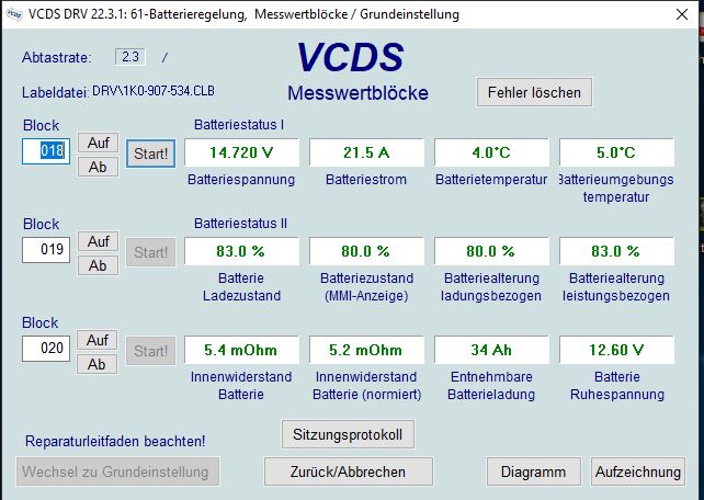

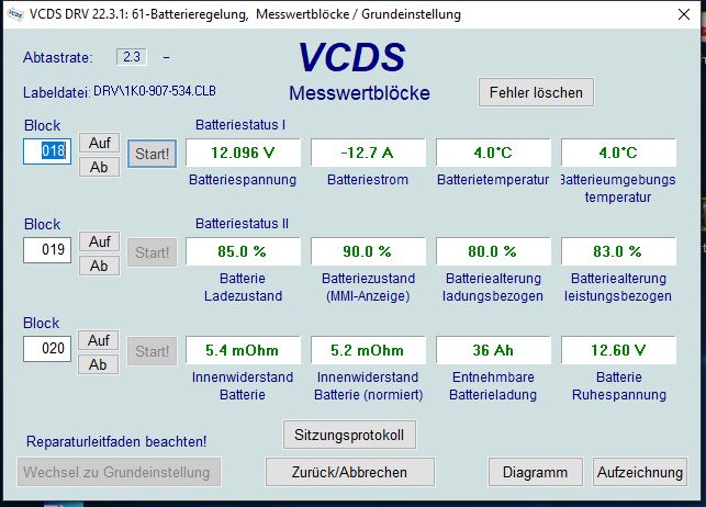

Ich weiß ja nicht ob das Thema noch aktuell ist aber ich finde die Batteriespannungs-Werte von dir sehr wenig selbst wenn der Motor läuft stehen bei dir nur 8 V. Meine Batterie ist 1 Jahr alt. Hier mal meine als Vergleich.
Motor an:
2
Zündung an, Motor aus:
1
Also nach dem Post von @Thwfrank betr. der Batterie wurden die Livewerte von der Batterie mit VCDS kontrolliert, dazu habe ich auch schon die Fotos davor hochgeladen. Der Mechaniker hat auch sofort gemeint, ja die Batteriewerte sind sehr schlecht und die Batterie ist tats. defekt. Folgend wurde eine neue Batterie eingebaut mit der Hoffnung dass es tats. an der Batterie liegt und der Fehler somit gefunden wurde. Komischerweise waren auch mit der neuen Batterie die Livewerte genau gleich wie davor mit der alten Batterie. Dem Mechaniker war das sehr merkwürdig und sofort hat er den Stecker vom Batteriemanagement also vom Steuergerät J367 abgesteckt. Anschließend wurde der Motor ohne das Steuergerät gestartet und siehe da, alles ist wieder normal gelaufen und die Livewerte von der Batterie waren wieder plausibel obwohl das Steuergerät abgesteckt war. Wir haben dann wieder meine alte Batterie eingebaut und auch hier waren plötzlich die Livewerte plausibel.
@hoernchen
Du hast ein Beitrag betr. Batterie neuanlernen und der Batterie Livewerte. Weisst du vl. woher diese Livewerte kommen, obwohl das Steuergerät J369 abgesteckt ist?
Laut dem Mechaniker kann ich problemlos ohne dass das Steuergerät angesteckt ist so weiter fahren bis ich ein neues kaufe und das neue eingebaut wird. Anscheinend kann das zu keinen anderen Problemen führen bzw. andere Defekte verursachen. Auf jeden Fall, also seitdem es abgesteckt ist, läuft wieder alles problemlos.

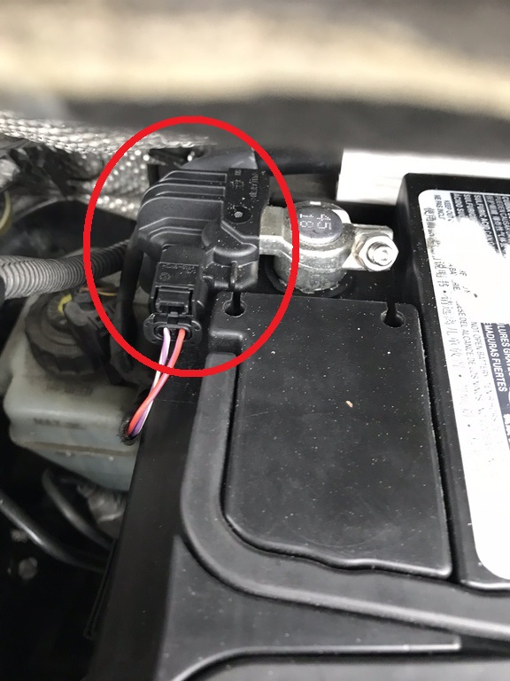

Steuergerät J367 (Batterie Minuskabel):

Und wie verhält es sich jetzt, wenn du das J367 absteckst?
Vielleicht gibt es ein Problem mit der Leitung oder dem Stecker zum J367.
Immer wenn du dort etwas bewegst, z.B. wegen Batterietausch, wird’s für eine kurze Zeit besser?
Seitdem der neue J367 eingebaut wurde, habe ich es nicht mehr abgesteckt weil ich ja davon ausgehe dass es Neu ist und auch funktioniert. :slight_smile: Das werde ich aber demnächst auch probieren und berichten.
Ja das habe ich auch schon gemerkt, also immer wenn ich am Kabelstrang vom J367 wackle bzw. bewege und es wieder anstecke, danach scheint es wieder eine kurze Zeit lang zu funktionieren.

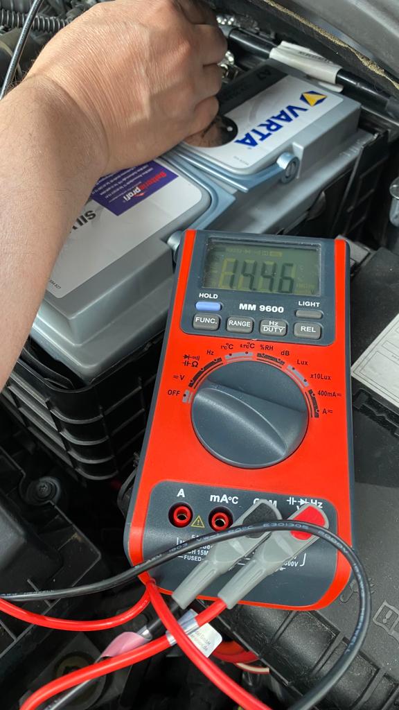

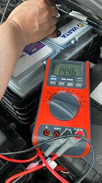

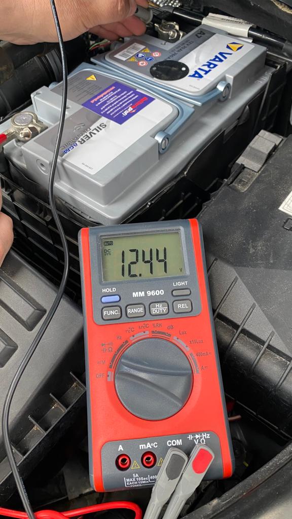

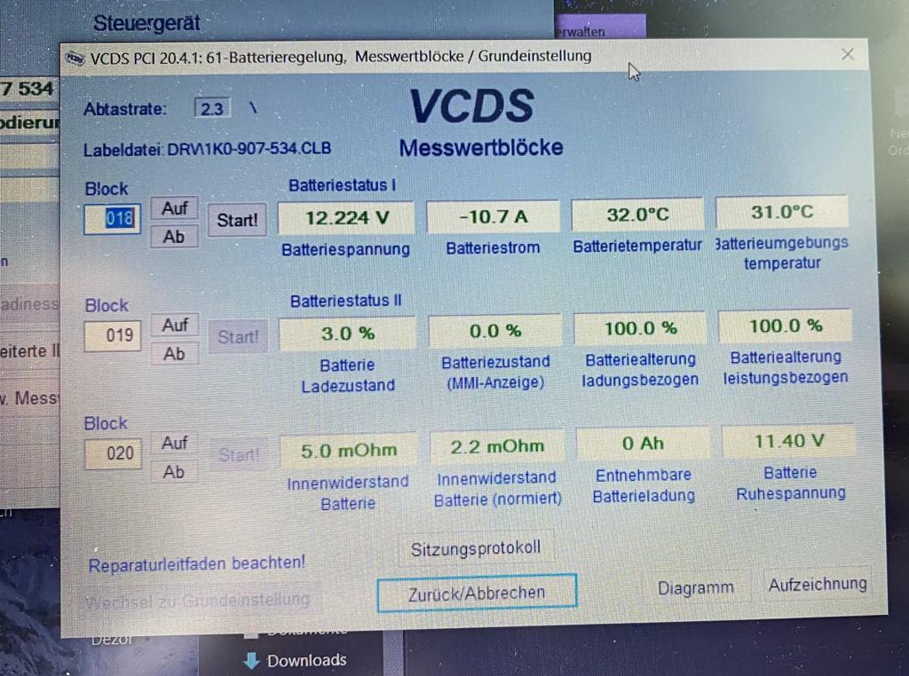

Hier aktuelle Werte, einmal mit Multimeter und paralell mit VCDS:
Zündung aus, Motor aus = 12,44V:
Motor an = 14,46V:

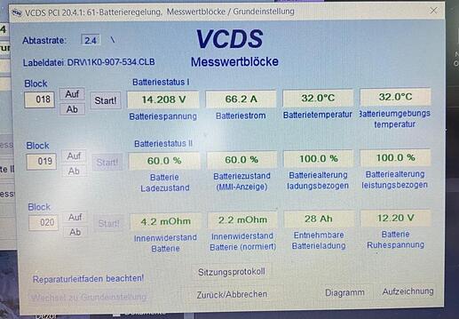

Züngung an, Motor aus:
Motor an:
Mit abgesteckter J367:
Die VCDS Messwerte scheinen nicht korrekt zu sein, 019 Block: mit 3% ist mMn zu wenig.
Heute wurde die Lichtmaschine von Spezialfachwerkstätte für Lichtmaschinen auf Funktion genau überprüft und es hieß die Lichtmaschine ist ganz in Ordnung.
Trotz neuer Batterie, trotz Anlernen, totz neuer J367 Sensor werden die Werte weiterhin nicht korrekt gemessen bzw. angezeigt.?
