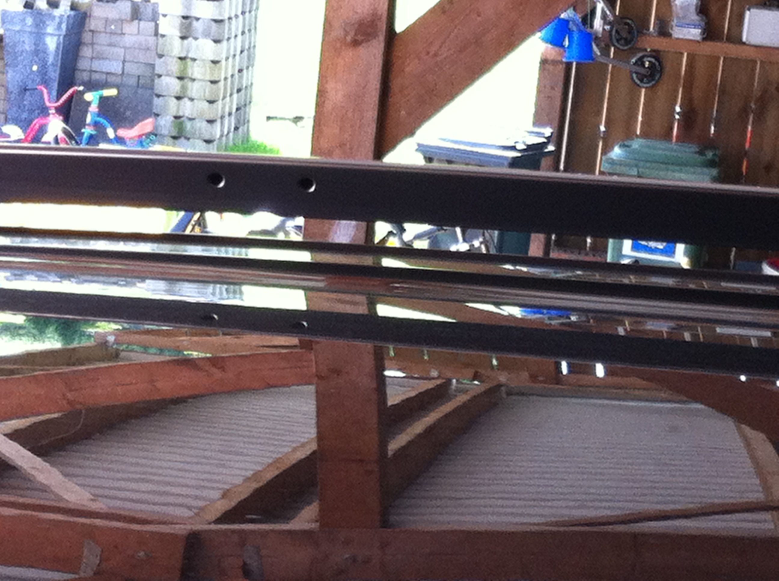

ich habe mir gestern einen gebrauchten VW Sharan Bj 2012 neu zugelegt und wir haben eine alte Dachbox von Kamei die ich gerne weiter benutzen möchte. Meine Frage ist: Ist es möglich auf die neue Dachreling diese zu montieren??? Ich habe an der Dachreling jeweils 4 Bohrungen gesehen werden da die neuen Querträger angeschraubt oder wofür sind diese Bohrung da ( Bilder würde ich noch machen )??? Ich möchte gerne die Originalen Querträger verbauen.

Danke Uwe, für die Super schnelle Antwort, Top. Das ich neue Querträger benötige habe ich mir schon fast gedacht. Was mich jetzt Interessieren würde währ, wofür die 4 Bohrungen in der Dachreling sind ???

Hallo Uwe, welchen Querschnitt meinst Du? Die Box liegt nicht auf dem Dach auf sie ist über der Reling an den Querträger direkt verbunden. Wie bereits gesagt ich kaufe mir die Originalen Querträger von VW. Mich würde jetzt nur noch mal Interessieren wofür die Löcher in der Reling sind? Ob man sie dort mit verankert oder eine andere Bewandtnis haben.?

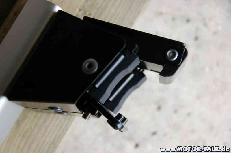

Da greifen bei den originalen Querträgern Bolzen rein, damit sie an der richtigen Stelle sind, angeblich eine Ebene der Oberkanten der Querträger.
Hier ein Bild originaler Querträger:
www.motor-talk.de/attachment/508858/04_Klammer_mit_Bolzen.JPG
Oh, das macht Sinn danke für die Auskunft und das Bild ist sehr Aussagekräftig. Nun weiß ich auch wofür diese Löcher da sind. Danke nochmal für die Mühe, Uwe. :prima: :prost:
