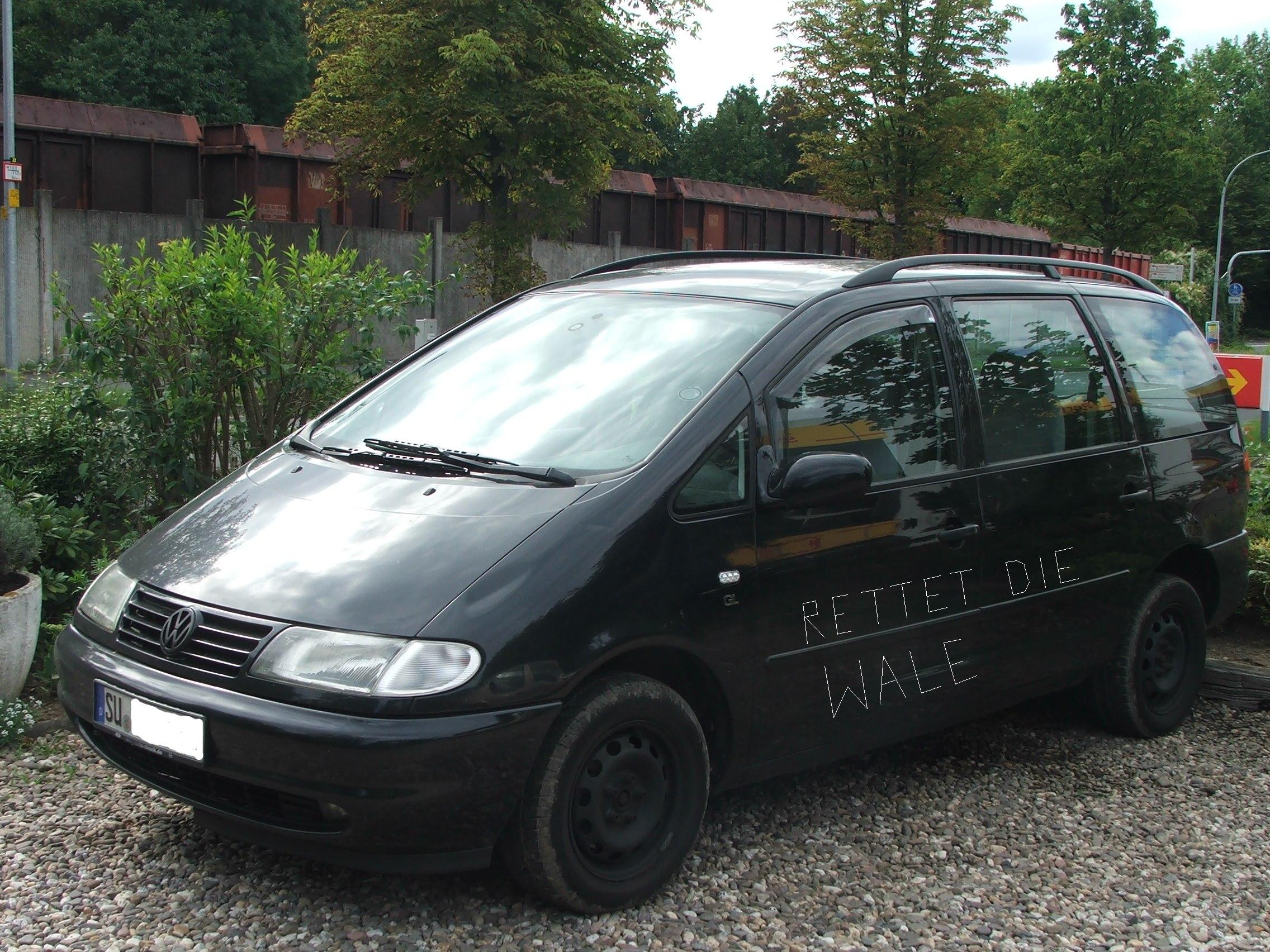

der Motor meines Wales gibt arg ungute Geräusche von sich. Klingt für mich nach einem sterbenden Lager. Geplant ist jetzt erstmal den Luftfilterkasten abzunehmen, den Riemen runterzunehmen und dann durch kurzes Laufenlassen die Ketten bzw. den Motor selber auszuschließen. Danach hoffe ich noch das knirschende Agregat suchen zu dürfen. Bisher habe ich im Forum gelesen, das man den Riemenspanner wohl mit einer Schraube entspannen kann. Ich denke darüber nach, dabei gleich den Klimakompressor auszubauen. Leer ist die Klimaanlage eh, Frage ist nur: Kann ich da einfach den Riemen für den Motor AAA ohne Klimaanlage einsetzen, oder muss ich die Länge messen und bekomme einen passenden Riemen im Zubehör, oder müssen dann weitere Riemenscheiben getauscht werden?

gerade hat meine Werkstatt angerufen. Der Klimakompressor steht. Die Klimaanlage hat eh Frühjar 2011 nach dem Befüllen ihren letzten kühlen Huster getan. Jetzt versucht meine Werkstatt einen kürzeren Riemen ze besorgen, der dann ohne Klimakompressor die Arbeit verrichtet. Das Gute daran wäre, das teurere Ersatzteile erspart blieben. Das Schlechte daran … Nun, ich bin 20 jahre ohne Klimaanlage Auto gefahren, mich bringt’s nicht um, die zu entfernen. Finger gekreuzt halten, das es einen passenden Riemen ohne Umbauten an den Riemenscheiben gibt.
gerade habe ich den Wal aus der Werkstatt abgeholt. Der Klimakompressor liegt noch in der Werkstatt. Auf dem Motor läuft jetzt ein kürzerer Riemen. Ich habe das Gefühl, das der Wal noch nie so ruhig gelaufen ist! Gekostet hat die Umrüstung (incl. der vorherigen Fehlersuche) 130 Euro. Ich finde da kann man nicht meckern. Und um das Geld zu sparen, mag ich bei den aktuellen Temperaturen auch nicht im Freien unter dem Auto liegen!
Wieder einen Wal auf deutschlands Straßen zurück!
