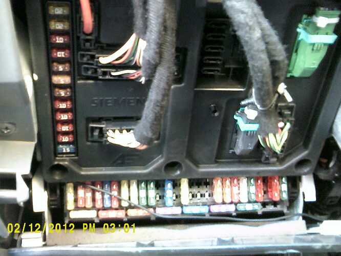

Ich, Bernd, wollte mich mal vorstellen. Seit November 2011 bin ich stolzer Besitzer eines Sharan I Tour. Leider musste ich feststelle, dass es nicht soviele dieses Modelles gibt, denn ich suche die Sicherungsbelegung, da meine Sicherungen, von der hier beschriebenen Belegung abweicht :frowning:
Desweiteren finde ich, wie hier öfters beschrieben, keine Sicherungen im Motorraum.

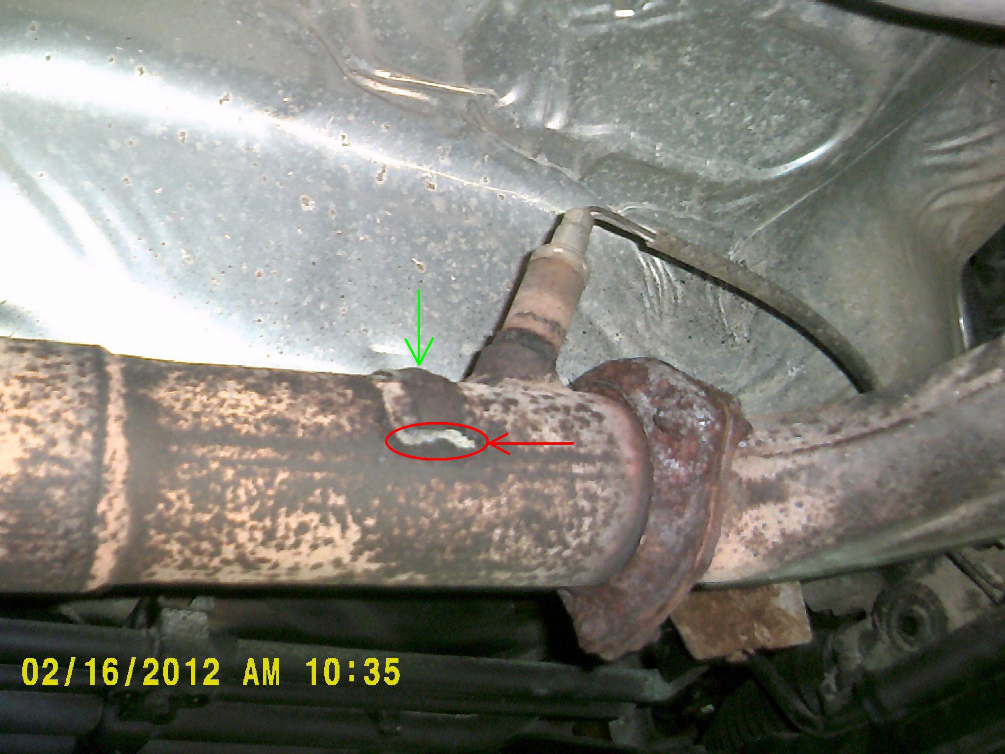

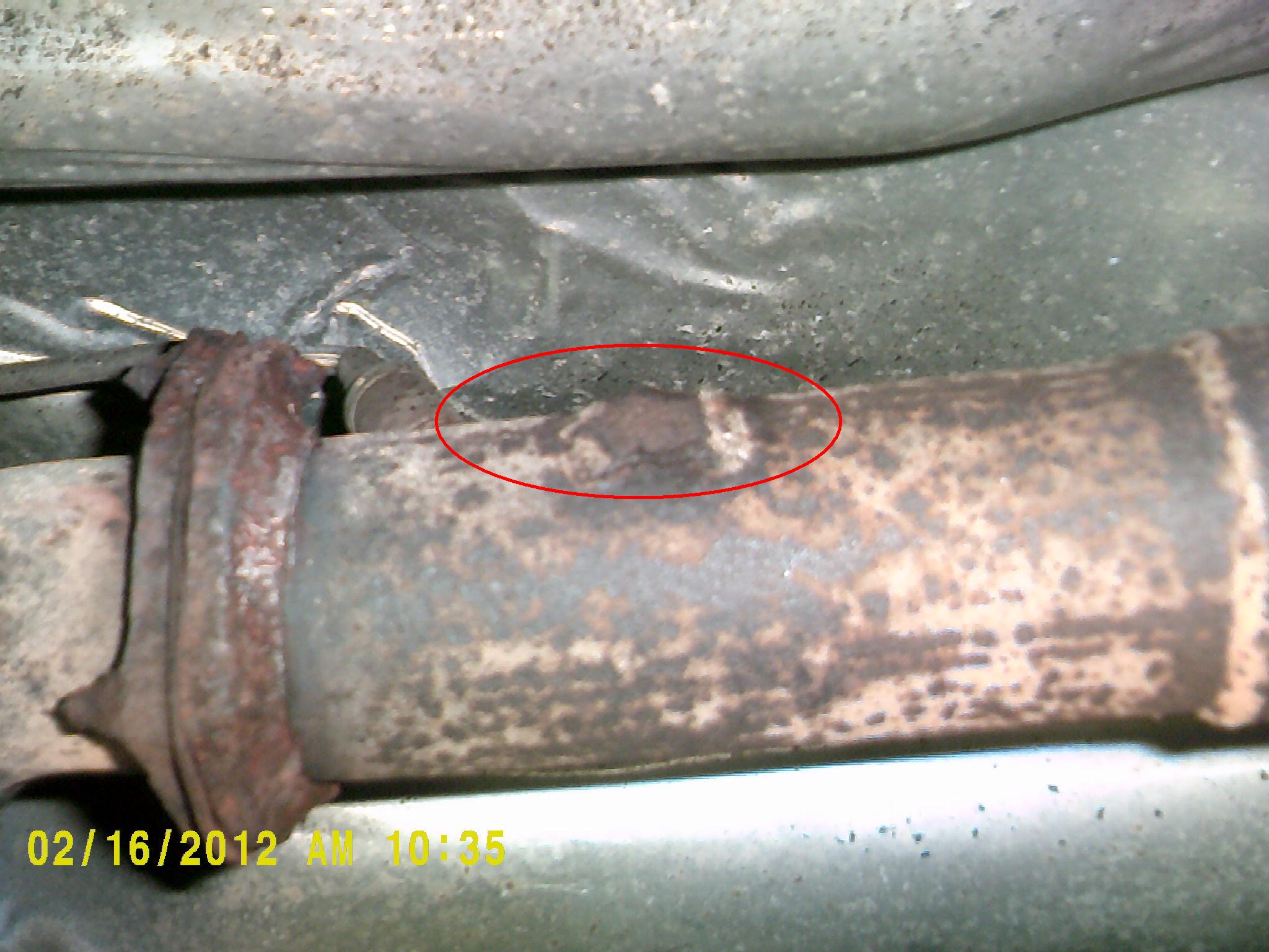

Und noch ein Problem: habe festgestellt, das vor oder hinter des Mittelschalldämpfers Abgase austreten, wollte mich drunterlegen, jedoch nicht geschafft, da ich, mal wieder, die Servicemeldung mit VAGcom löschen wollte, was nicht geklappt hat, da das Programm immerwieder abgestürzt ist. ](*,)
Werde morgen in eine Werkstatt fahren, hochfahren und nach sehen, was loss ist.
Beim Kauf war nichts zusehen, war oben und ich drunter.

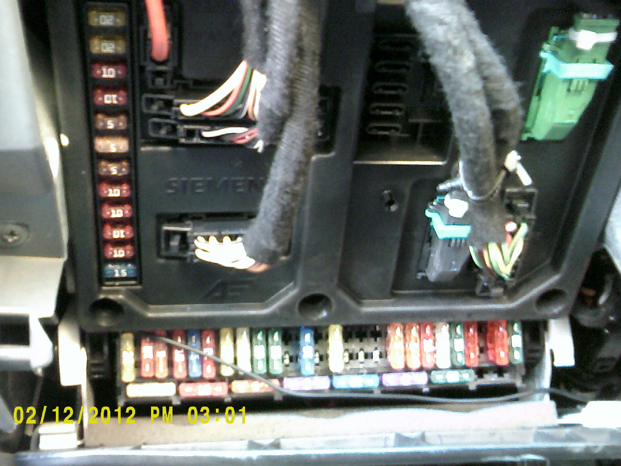

Also was >Du beim 2. Bild hast ist der Steuerungskasten für die lüftersteuerung der Klima und des Lüftermotors.
Desweiter schik mir mal bitte deine Fahrzeugdaten der PN incl deiner Mailadresse.
ich suche die nachher raus und schicke Sie dir zu.
gruß Frank

Ich habe sporadisch mal ein Bild von der Batterie gemacht, da wo eigentlich die Motorraumsicherungen sein sollten.
PN folgt gleich, wenn ich herausbekommen habe wie das geht!

Die Sicherungen müssten hier beschrieben sein:
www.sgaf.de/node/82718

Sicherungen habe ich nachgesehen, und der Plan passt nicht :frowning: .
Daraufhin war ich beim :stuck_out_tongue: , der hat in Seinen Computer rumgesucht und nichts gefunden, sagte mir aber, dass er VW anruft, nachfragt, ob Sie soetwas haben, kann natürlich dauern, mal sehen wie lange.
Ein anderes Problem:
Nagut, nicht so schlimm, mache eine Schelle mit feuerfester Dichtmasse drum ( roter Kreis).
Was war da mal im Original?
Sieht aus als ob jemand ein Loch zugeschweisst hat(Grüner Pfeil), aber auf beiden Seiten?
Welcher grüne Pfeil?
ah Schon gefunden.
Laut ETKA war dort mal eine Schekke für das Hitzeschutzblech welches ich auf dem bild vermisse.
Schick dir ein Bild per Mail
Gruß Frank

So melde mich mal wieder
Sicherungen habe ich nachgesehen, und der Plan passt nicht Sad .
Daraufhin war ich beim Auf den Arm nehmen , der hat in Seinen Computer rumgesucht und nichts gefunden, sagte mir aber, dass er VW anruft, nachfragt, ob Sie soetwas haben, kann natürlich dauern, mal sehen wie lange.

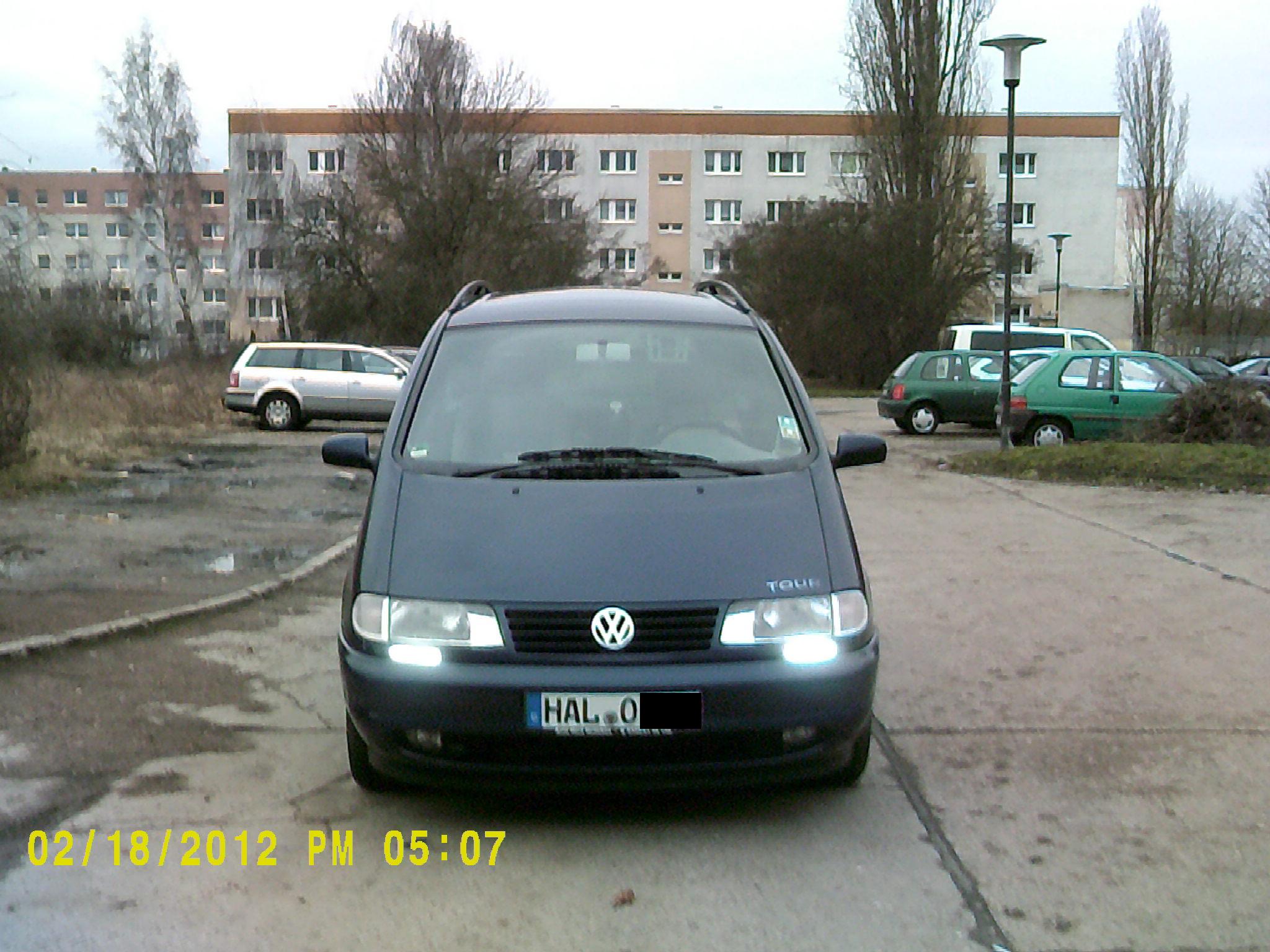

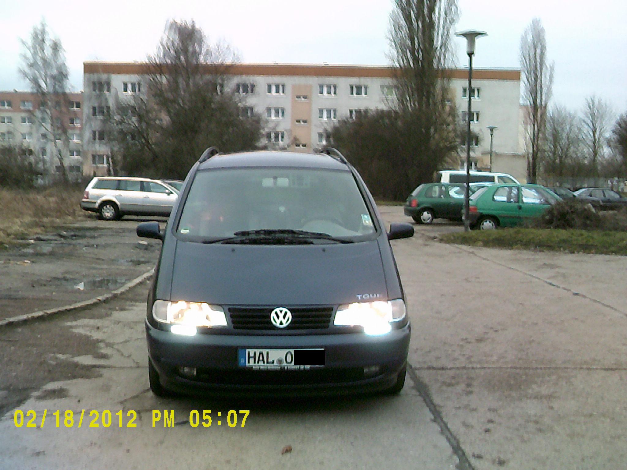

Mein TFL ist fertig
allein
mit Standlicht, muss noch die Lampen raus machen
mit Abblendlicht.
Muss das TFL nciht ausgehen wenn Abblendlicht eingeschalten wird?!
Könnte Ärger geben

TFL muss nur gedimmt werden, in welchen mass ist nicht definiert.
Mein TFL ist gedimmt, kann man aber auf der Fotos schlecht sehen.
Siehe A6, oä.

Einen Sicherungskasten im Motorraum hat der SGA I nicht (sei froh drum!).
