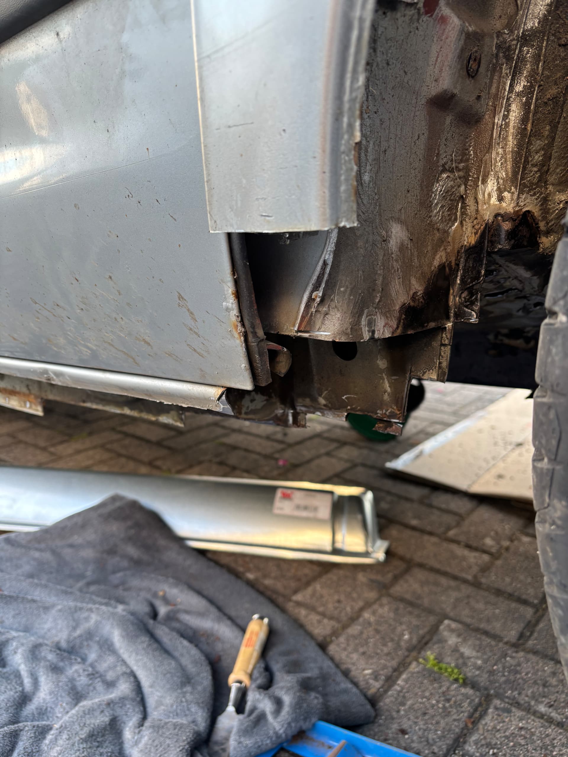

Heute habe ich mir die linke Seite angeschaut, sieht nicht besser aus, also selbe Arbeit…

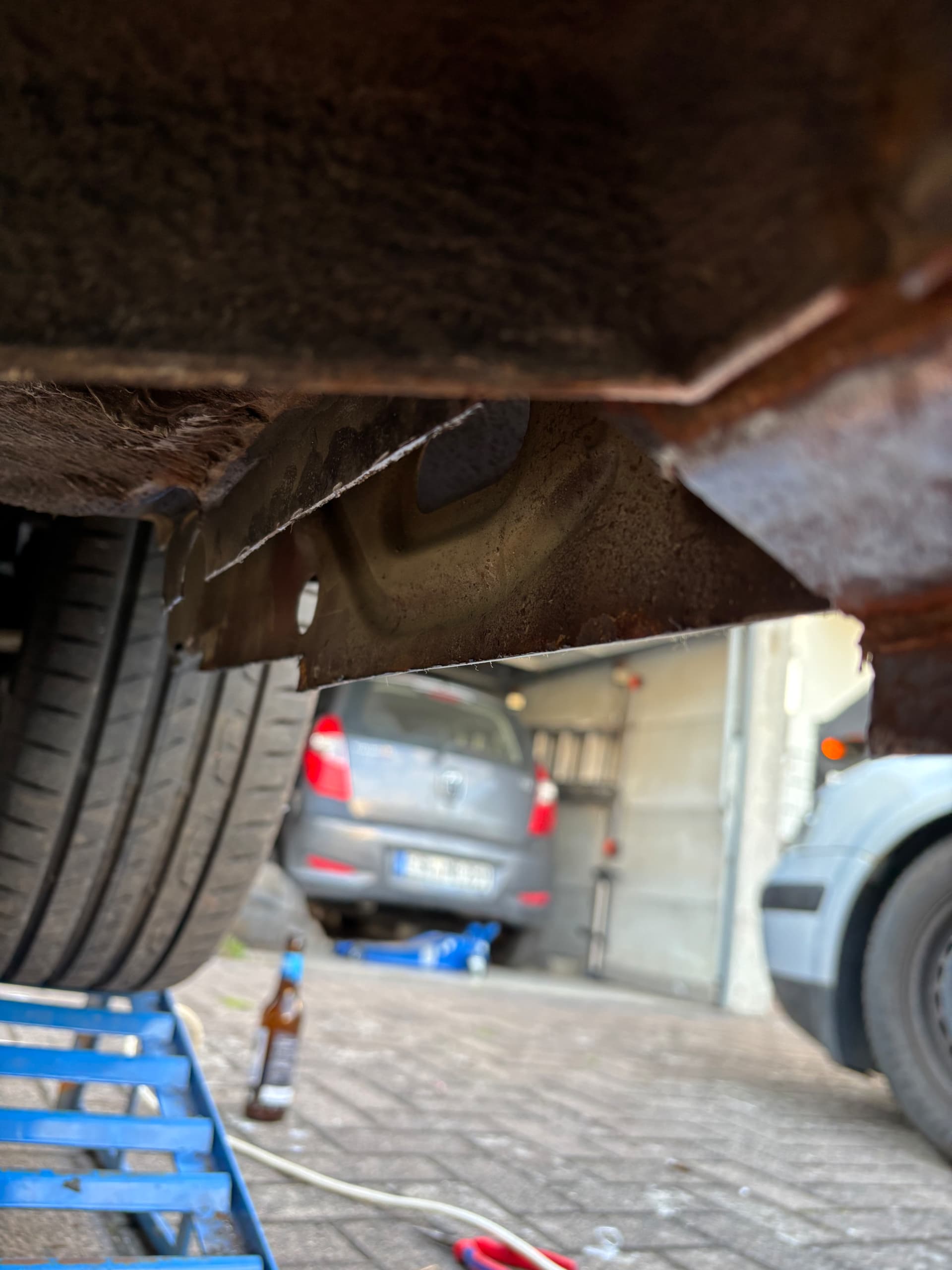

Rechts habe ich erstmal alles an kranken Blech rausgetrennt, so siehts jetzt aus
Leider ist das Innenblech 1,2mm, also erstmal Blech bestellen und wenn es da ist, gehts weiter. Werde dann auch direkt Lack bestellen, dann kann ich direkt nach dem Schweißen versiegeln.
Wird aber Zeit in Anspruch nehmen, denn mit drei kleinen Zwergen, kann ich halt nicht direkt nach der Arbeit dran.
Wichtig ist, dass ich es bis zum Urlaub Ende Juli schaffe und er bis dahin wieder TÜV hat, sonst wird es derbe Ärger mit der Regierung geben :grimacing:

Wie sieht es denn hinter dem Tankrohr aus? Also dort, wo es vom Tank hoch zum Stutzen geht.
Klopfe das mal ab, ob das noch fest ist. Wenn es bei dir genauso ist wie bei mir, dann heißt das Tank ausbauen.
Was bei mir auch war: Als ich die Radhausschalen ausgebaut hatte sind einige Clips einfach aus großen Rostlöchern gefallen. Hattest du alle Schalen schon draußen?

Ne, hinten noch nicht. Aber generell sieht er im hinteren Bereich auch noch recht gut aus, bis auf den rechten Radlauf, auch wieder darauf zurückzuführen, dass damals nur ne schnelle Reparatur am Schweller gemacht wurde…
Habe eben auch nochmal fix das Gummi oben am Stutzen abgemacht, nichts, nicht mal nen Pickel :+1:
