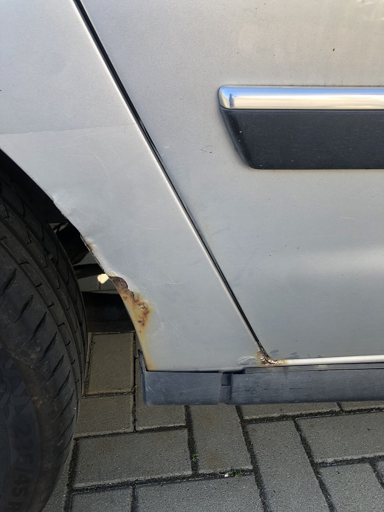

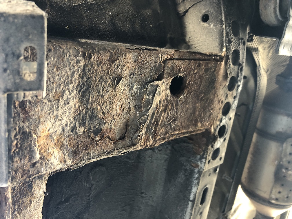

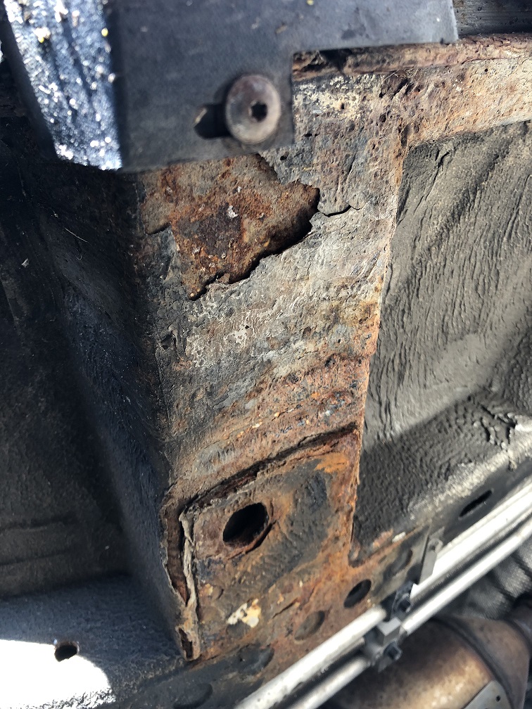

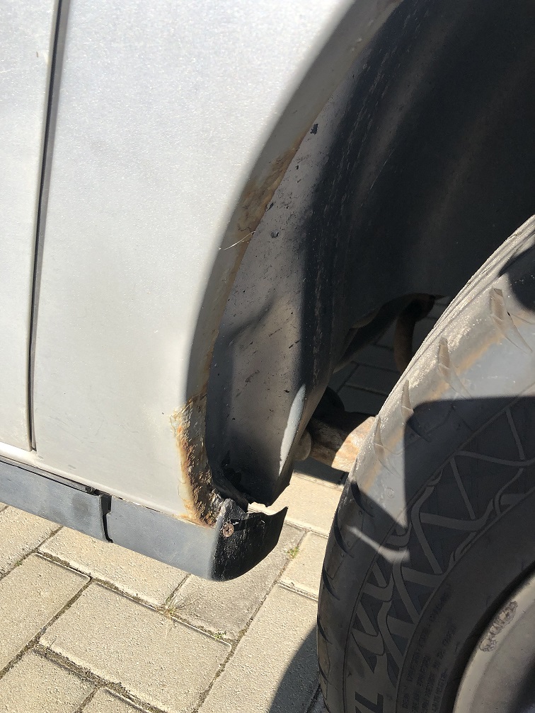

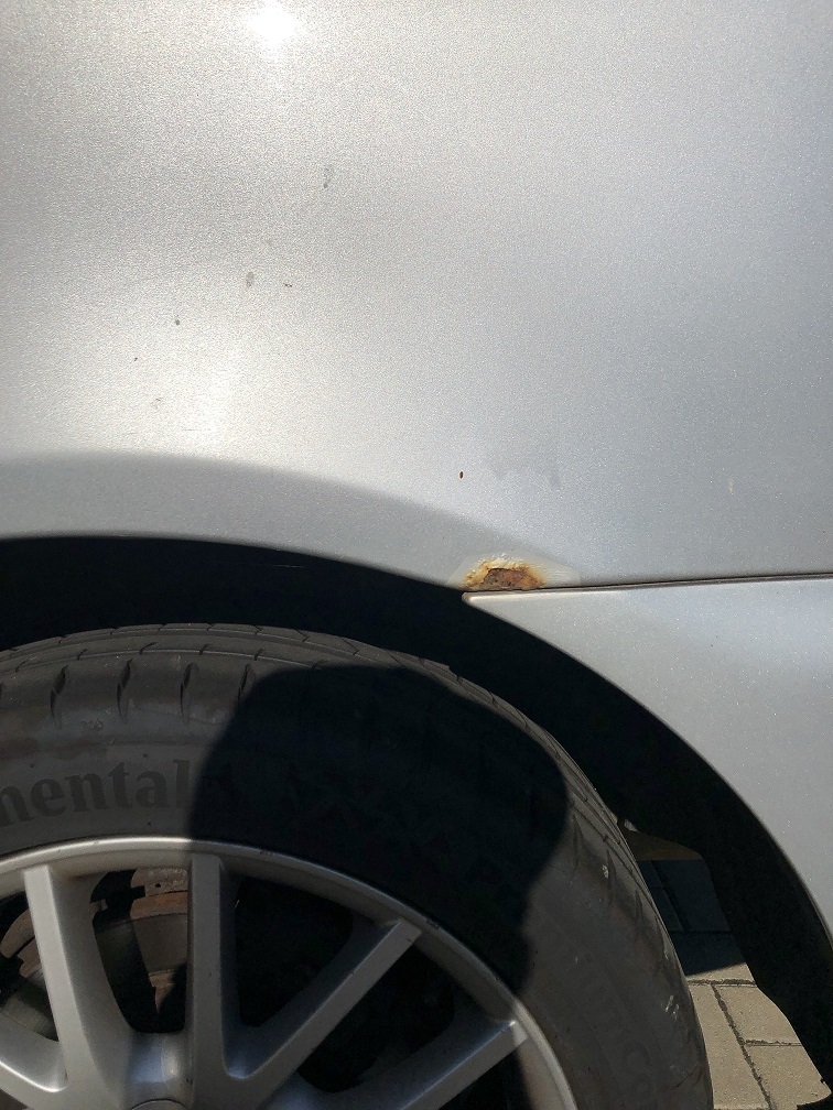

Nun nagt der Zahn der Zeit an unserem Familienauto und ich wollte mal eure Einschätzung hören. Bilder findet ihr anbei.

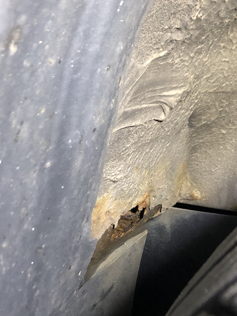

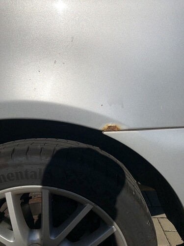

Beide Wagenheberaufnahmen müssen neu, am Radlauf links und rechts hat er Rost, rechts bereits durch, sowie vorne links im Radhaus. Zudem war irgendein Held der Meinung, nachdem er die Entspitzen vom Schweller neu gemacht hat, „ich hau mal die Schwellerverkleidung mit Selbstschneidenden schrauben dran“ :woozy_face:
Sieht aus meiner Sicht in erster Linie gar nicht so schlimm aus und ich denke, mit zupunkten und anschließend Versiegeln, sollte dann auch Ruhe sein.
Angebote von diversen Werkstätten belaufen sich auf 4.500€, bis hin zu 8.000€… Also alles andere als Lohnenswert, würde ich jetzt mal sagen. Hinzu kommen ca. 500€ an Ersatzteilen, die zum nächsten TÜV fällig sind, was ich aber alles eigenhändig einbauen kann.
Da ich selber schon Erfahrungen im Schweißen habe (Aufbau eines Trabant, bitte nicht lachen), meint ihr, dass diese Dinge mit etwas Erfahrung selber zu retten sind, abgesehen von der Lackierung?

Ich will dich nicht entmutigen, aber wegen genau sowas habe ich letzte Woche nach 4 Monaten Arbeit meinen 7M wegverschenkt und ihn durch einen Passat ersetzt.
Mein Tipp: Schau nach einem guten 7M mit weniger Rost und fange diese Baustelle nicht an! Du bist genau wie ich Papa von 3 Kindern - mach nicht den gleichen Fehler wie ich!

An und für sich ein tolles Auto. Wir haben es 7,5 Jahre von 229.000 bis 411.000km gefahren. Aber bei dem Rost… es ist schlussendlich wie Marko sagt. Man versenkt viel viel Zeit (und wie lange hält der Wagen dann am Ende?) die man eigentlich für die Familie braucht… bin selbst 31 Jahre alt und hab 4 Kinder und ich schaff zeitlich noch grad sowas wie Bremsen tauschen :rofl::wink:.

Vielleicht bekommst du ihn auch provisorisch für den Tüv zurecht, um nochmal 2 Jahre dran zu hängen? Viel gelaufen hat er ja noch nicht. Wir haben zum letzten Tüv auch ein paar Löcher schweißen lassen müssen. Wir haben es von Anfang an so kommuniziert, dass es kein Oldtimer werden soll sondern er noch 1-2x über den Tüv kommen soll. Somit hat das Schweißen inkl. eine Manschette und Kleinkram inkl. Tüv-Gebühren unter 700€ gekostet…

Das ist meistens so, bis man dann man zerlegt hat bzw. die Verkleidungen ab hat…
Spätestens wenn man reinschleift, kommt das wahre Grauen zum Vorschein.
Jaaaa…
Dieser „Held“ war offenbar ein Ingenieur bei VW - denn das ist die originale Methode (+kleben).
Klar, dass es an jedem einzelnen Loch dann rostet…
Klar - nur wird es keinesfalls lohnen…
Wenn man das - haltbar - in Stand setzen möchte, dann übersteigen die Kosten den Wert des Wagen deutlich.
Und auch wenn man es selber macht, denn die eigene Arbeitszeit ists ja auch was wert… (Genau genommen ist die Lebenszeit eigentlich das Kostbarste überhaupt)
Da wäre es meiner Ansicht nach noch vernünftiger JETZT (bevor angefangen wird Geld reinzustecken) keinen Finger mehr zu rühren und einen in besserem Zustand zu suchen.
Nur: Das wird schwierig, denn die „jüngsten“ sind nun 14 Jahre alt und ohne Rostvorsorge sind alle an den bekannten Stellen betroffen.
Man kann aber versuchen, einen der letzten (BJ. 2010) aus idealerweise einer Gegend mit milden Winter (auch vor 14 Jahren :stuck_out_tongue_winking_eye:) zu bekommen - aber auch da wird man immer sehr genau nachsehen müssen in welchem Zustand der ist. Ich hatte vor Jahren für einen Bekannten und mich 2 solche Fzg. gesucht und die sind jetzt in ganz gutem Zustand - meiner bis auf eine kleine Stelle hinten an der Tür (In Werkstatt lackieren lassen und Rost kam wieder durch :roll_eyes:) rostfrei.
Aber selbst ich hatte die vorderen Kotflügel sofort durch neue ersetzt - denn man bekommt den Rost dort sinnvoll nie mehr raus…
Dein Wagen wird - nach dem was man sieht - wenn man da mal anfängt noch SEHR VIEL schlimmer aussehen als du jetzt glaubst…
