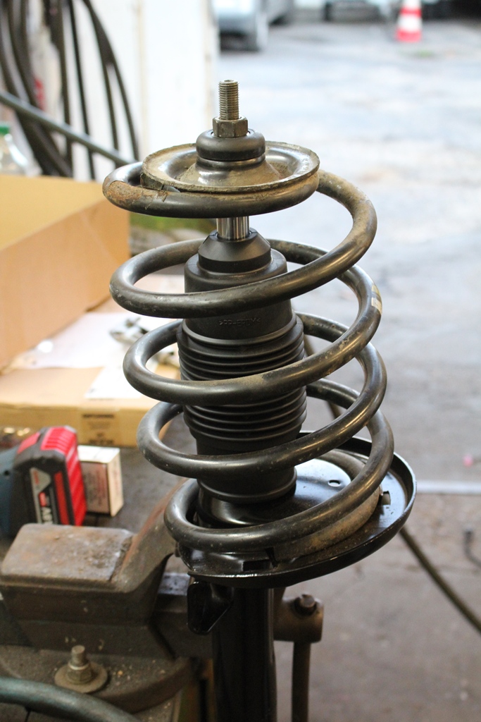

Danke nochmals.Das Bild hat mir super weitergeholfen.
Ich frage mich ,ob man das Domlager rechts, ohne das Federbein ganz rauszunehmen wechseln kann ?
Links muß ich auch noch den Stossdämpfer wechseln.Kann ich den alten Stossdämpfer durchflexen ,wo?,und es dann in zwei Teilen herausnehmen ?Der neue Stossdämpfer ist 3 cm kürzer, und läßt sich besser einbauen.
