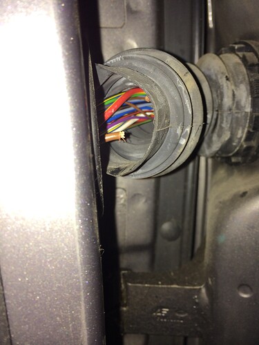

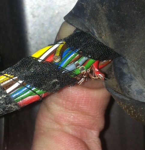

Kabelbruch , Kabelbruch oder Kabelbruch an einer oder allen Türen, vielleicht auch mal ne fehlende Isolierung, natürlich auch an den Türdurchführungen :dribbel: .
Jup, defintiv ein Kabelbruch. Alle Türdurchführungen und auch die Durchführung zur Heckklappe prüfen!

Bzgl Kabelbruch , in der Verbindung an der hinteren Tür auf der Fahrerseite sind 3 Kabel gebrochen.
Und an der Kabeldurchführung Heckklappe? Und schau RICHTIG nach bei den Türen, sieht man nicht alles auf den ersten Blick.

Die Kabelgeschichte bekommst du, auch schnell in den griff. Kabel Stück einfügen, isolieren, verkleiden fertig.

Auch da wo die Isolierung gebrochen ist gehört gemacht.
Und wenn du das Kabel-Paket aufmachst wirst du noch mehr finden. Wie gesagt sieh bei den Tür-Durchführung alles sehr genau an.
