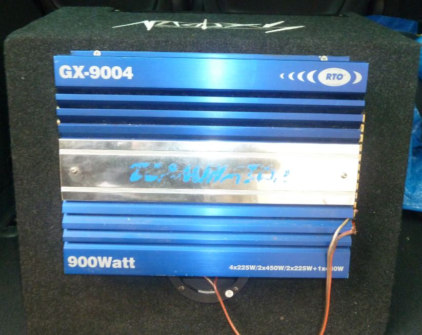

Von einem Freund bekam ich vor kurzem die Endstufe RTO Terminator GX-9004 900W und den Subwoofer Spectron SP-S112BP 500W geschenkt.
Sind sicherlich keine HighEnd Geräte, aber ich denke, für meine Ansprüche reicht es erst mal.

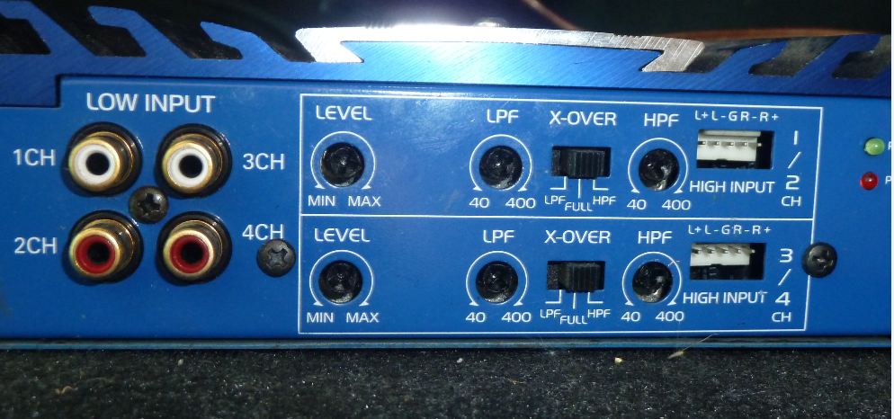

Mit dem anschließen von Strom- und Remotekabel komm ich (denk mal) noch klar, aber wie und wo genau muß ich die Cinch-, Lautsprecherkabel anschließen, um die Anlage optimal zu nutzen.

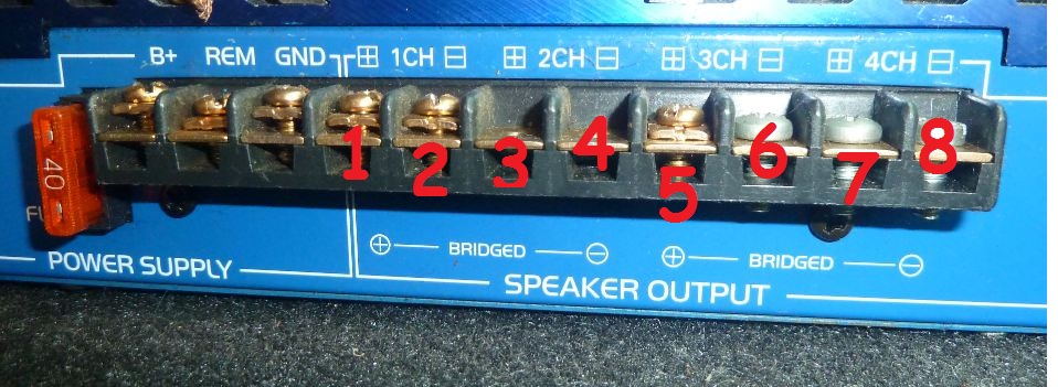

Sind für mich einfach zu viele Anschlussmöglichkeiten, siehe Fotos.
Für mein besseres Verständnis habe ich die Anschlüsse nummeriert.

an sich ist das kein Hexenwerk. Könntest du noch ein Bild vom Anschluss des Subwoofers machen? Geht darum, ob der Gebrückt oder mehrkanalig betrieben werden kann.
Ganz einfach 2+3 und 6+7 eine Brücke einbauen, den Subwoofer dann an 1 und 3 eine Seite und 5 und 8 andere Seite/ Kanal anschließen.
Mit X-Over kannst du einstellen ob und wann (Frequenz) der Subwoofer loslegen soll einstellen.
LPF ( Low Pass Filter) ist die richtige Einstellung bei beiden Kanälen, wie sehr der Subw. bei den tiefen Frequenzen rumsen bzw. diese übernehmen soll stellst Du an den LPF Potis ein.

Gebrückt werden muss nichts. Subwoofer einfach an 5 und 8 anschließen und gut. Der Rest war richtig. Chinch in Kanal 3 und 4.

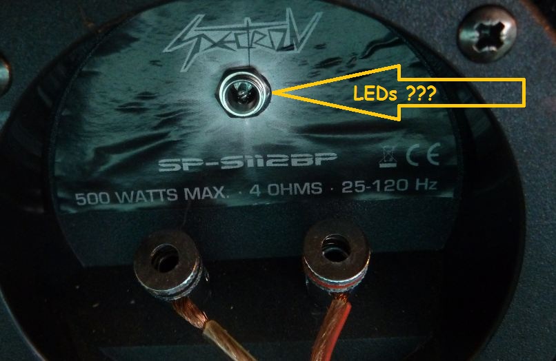

Zu Martin83 : hier ein Foto vom Subwooferanschluß…
Zu Rabbit : die Beschreibung der Endstufe hatte ich auch im www gefunden…nur waren es für mein Laienwissen zu viele Anschlußmöglichkeiten. Welche Sicherung findest du für angemessen…am Pluskabel hab ich ja auch noch eine 60 Ampere AGU-Sicherung.
Noch was… der Subwoofer hat noch eine LED Beleuchung.Ich denk mal,daß es der mittler Anschluß auf dem Foto ist. Aber wie schließe ich die LED’s an? Auch mit Remotekabel? Oder muß ich ein Extrakabel ziehen? Welcher Stecker?

da du ja eh nur den Sub an der Endstufe betreiben willst, hängst du den Sub zwischen 1+ und 2-. Die Chinchkabel klemmst du ebenfalls an Kanal 1 + 2. Batterie, Masse und Radio Remote sind dir ja bekannt. An den Reglern stellst du bei Kanal 1 und 2 den Schieberegler auf LPF (Low Pass Filter). Dann kommen am Sub nur die Bass Frequenzen durch. Den Drehpoti vom LPF solltest du so zwischen 100 und 120 Hz einstellen. Ebenso solltest du dein Radio auf die selbe Trennfrequenz für die Türen einstellen, damit die Türen nicht mehr so tief spielen sondern dass der Sub die Frequenzen übernimmt (Leben die Tür Lautsprecher etwas länger). Solltest du dir später mal doch hochwertigere Lautsprecher für die Türen einsetzen und diese dann noch über ne weitere Endstufe laufen lassen, dann kannst du dich mit der Trennfrequenz bis auf 80 Hz herunter tasten. Am Level Regler stellst du die Lautstärke vom so Sub ein, so dass der von der Lautstärke zum restlichen System passt. Lieber etwas dezenzer einstellen, denn dann hast du noch etwas Reserven falls du es mal nicht so genau mit der Radiolautstärke nehmen solltest ;-).
Die LED Beleuchtung ist ein netter Gimmig den die Welt nicht braucht. Du kannst versuchen das mit an den Remote anzuklemmen, oder es auch lassen.Das siehst du eh nicht wenn du vorne sitzt. Als Stecker wird da wohl ein 5 oder 6mm Rundstecker verbaut sein, welche man eigentlich aus Universal Stecker Netzteilen her kennt.
