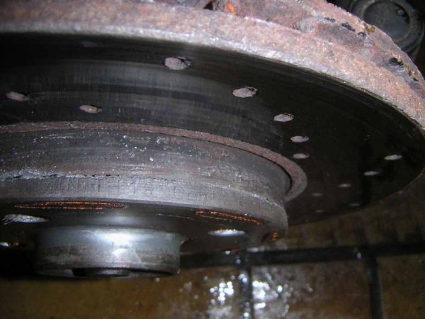

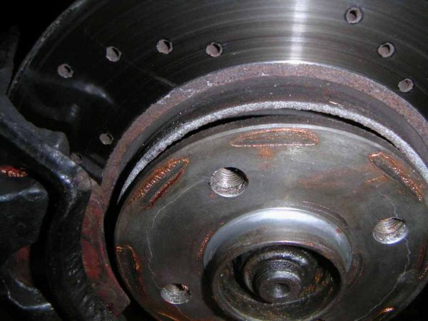

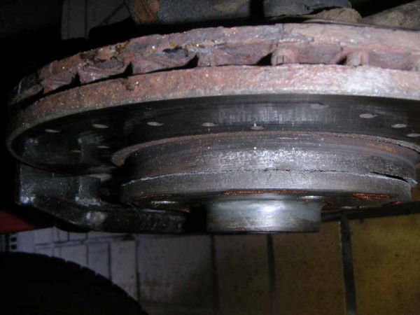

Was ist hier auszusetzen?
Das Tragbild ist super. Etwas Rost an den Ansatzpunkten der Felge und auf dem Außenradius. An den Löchern sieht man auch leicht Rost und leichte Spuren über die Scheibe da wo die Löcher sind. Kein Problem aber man kann ja zur Sicherheit auch ungelochte nehmen.
Rubbeln sie oder warum bist Du nicht zufrieden?
#32
@Heisenberg
findest Du nicht, dass die Scheibe auf den Bildern ein klein wenig zerbrochen aussieht?
t.klebi
#33
Jetzt wo dus sagst!
Ist mir auf den ersten Blick garnicht aufgefallen, weil ich sowas noch nicht gesehen habe :shock:
Wenn die Scheibe noch kein Jahr alt ist ist es Garantie. Ich würde auf jeden Fall an Zimmermann schreiben und das Bild mitschicken. Könnte mir durchaus vorstellen, dass die eine neue Scheibe zurückschicken.

Nicht schlecht sowas hab ich noch nie gesehen,da bekommt man ja echt Angst zu Bremsen.

#37
Wie? Du hast alle Bremsscheiben an der Nabe komplett abgebrochen?
Schau die Bilder noch mal an.
#38
Tja … ähmm … ok. An der falschen Stelle geschaut. :anxious:
Muss wohl an der letzten Nacht liegen. Da haben mich wohl meine entzündeten Augen im Stich gelassen. :oops:
Hiermit revidiere ich meine gemachten Aussagen wegen Themenverfehlung. Sorry.
