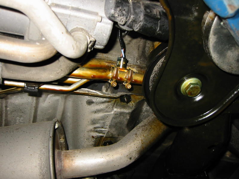

Alternativ zur Verzögerungsschaltung kann man auch einen Temperaturschalter einbauen, der hat meiner Meinung nach 2 Vorteile:
-) Schaltet entsprechend der realen Kühlwassertemperatur ein
-) Verbraucht keinen Strom wie eine elektronische Schaltung
Gekauft habe ich den Schalter beim Bosch-Dienst, Hersteller ist glaube ich Webasto.
Das Befestigungsplättchen zwischen Schalter und Wasserrohr muss man allerdings selbst bauen, ist aber keine große Sache.

Wie Chomper schon geschrieben hat, wird mit dem Temperaturschalter das Relais für die Spannungsversorgung des Heizgebläses vorne eingeschaltet.
Die Schalttemperatur liegt bei ca. 35°C, beim Boschdienst gab es nur den einen Schalter.
Ich finde die 35°C schon OK, da ich den Temperaturschalter am Rücklaufrohr montiert habe, der Vorlauf ist entsprechen heisser.
Über die Düsenaustrittstemperatur kann ich nichts genaues sagen, ist beim Einschalten eher lauwarm und steigt dann entsprechend höher.

Falls ich die richtigen Massekabel finde, könnte ich da auch einen einfachen Bimetall-Thermoschalter (Schalter an Kühlerschlauch befestigen), der erst bei ca. 35 oder 50 Grad den Kontakt fürs Gebläse herstellt, zwischenhängen?

Die Bimetall-Thermoschalter gibts leider fast nur als ÖFFNER, d.h. er trennt die Verbindung bei Erreichen der Temperatur, wir wollen aber, dass er die Verbindung herstellt und brauchen einen SCHLIESSER, den gibts leider bei CO…AD nicht.
Dann such ich ihn woanders… :wink:
Hallo Walter,
hier gibts das Teil:
bei Onlinebestellung ohne Versandkosten und 2 Schlauchbinder kannst du auch gleich bestellen. Unbedingt an den Rücklauf machen !!
Das mit Pin 20 wird nicht funktionieren, da beim Webasto-Kit eine Gebläsezuleitung aufgetrennt werden muss und das Gebläse dann direkt über ein Relais des Kit angesteuert wird ( wie oben beschrieben) und pin 18 am Bedienteil ersetzt wird.
Verfolge mal den Zusatzkabelbaum unter den Fahrzeug - am Ende sind die 2 Relais und der Sicherungsträger. Bei mir waren sie mal neben der Batterie - nach Einbau einer breiteren Batterie habe ich sie hinter die Batterie verschoben. Es ist as Relais, an das die 3 dicken Kabel führen - du trennst den ganz dünnen braunen Draht auf.
