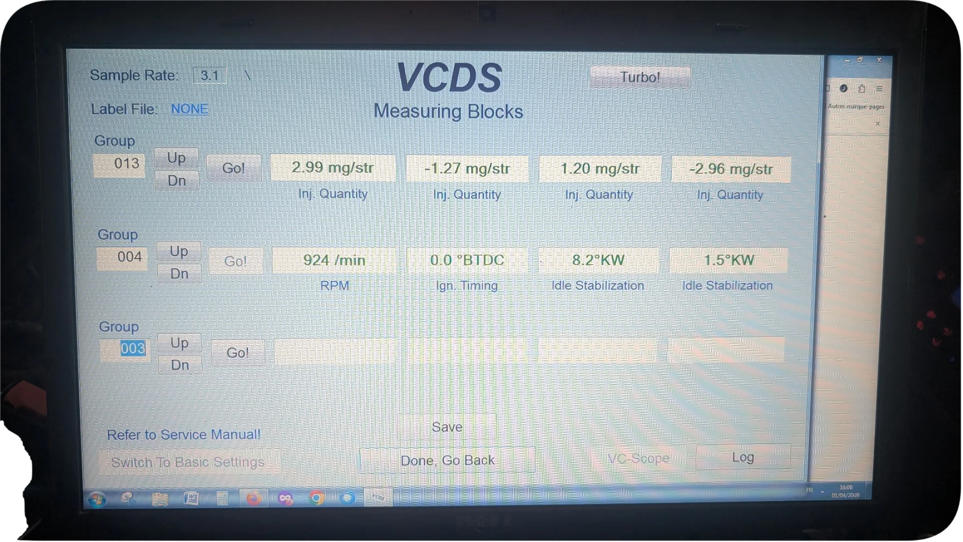

Wenn er läuft gibt VCDS keine Fehler an.
Könnte die Laufruhereglung ein Hinweis sein?

Ja der Motor läuft , Synchro steht nun.auf 1KW.
