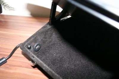

Hallo zusammen… Zunächst einmal möchte ich allen Forum-Mitgliedern danken, die ihre Erfahrungen und Tipps hier einstellen. Fahre seit Anfang Januar einen Sharan 11/2004. Habe nun meine erste Einbau-Maßnahme vorgenommen und möchte sie auch hier einstellen. Habe ein Kenwood-Autoradio verbaut, da das bisherige keine MP3 las und ich gern auch die Möglichkeit habe wollte, sowohl USB-Sticks als auch meinen Ipod anzuschließen und aber auch über das Radio bedienen zu können. Da der Sharan ja zahlreiche Ablagefächer im Armaturenbrett hat, bot es sich an, hier sauber einen USB-Port zu verbauen. Bei 321 gibts hierfür auch schöne vorkonfektionierte Kabel. Eingebaut habe ich letztendlich den Porot im rechten oberen Ablagefach.

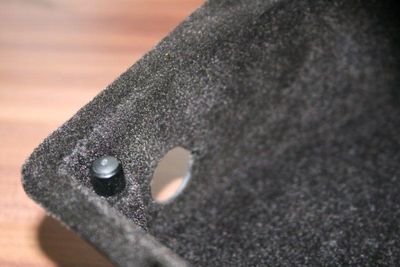

Beim Lochbohren darauf achten, dass die Buchse später nicht im Bereich des Scharnieres ist

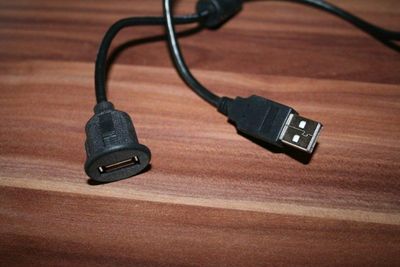

Das verwendete Kabel ist ein USB-Verlängerungskabel
So sieht das Ganze dann fertig aus. Hat den Vorteil: Einbau sauber und unsichtbar, aber man kommt trotzdem sehr gut an den Port ran.

Kannst du mal die Artikel Nr. posten unter Porot ist nichts zu finden.
Ähm, am Besten folgenden Text bei 321 in der Suche eingeben „USB Einbaubuchse mit 200cm Kabel Typ A KFZ einbau“, da ja die Angebotsnummern nach 3 Monaten verfallen.
(Porot sollte eigentlich Port heißen)
Danke, so hab ich es gefunden.
