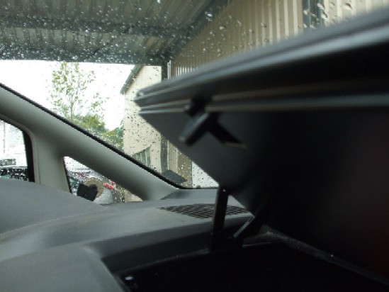

Hallo Ihr guten,
bei mir ist die kleine Metalspitze von dem Schliessmechanismus von dem linken Armaturenfach abgebrochen.
Dank fehlendes Gefühl in den Händen :oops:
Kann jemand mir da weiter helfen zwecks Rep. :-k
-Ersatzteil Nr. /Preis
-oder selbstbau.(auch Ideen)
Danke
PS: klemme zur zeit Papier dazwieschen zum schliessen iss halt nur schlecht zum öffen. [/img]
Links? :kratz: Du meinst wohl rechts, beim Beifahrer vorne…
Kostet € 48,20 .- zzgl. Mwst. und hat die Nummer 7M3 857 151B 01C
Kann man nicht hilfsweise z.B. eine Büroklammer missbrauchen und dort einarbeiten?
O.K hast recht das andere links (wenn du davor stehst und rein schaust stimmte meins schon :oops: )
-Büroklammer : meinst du damit einfach zwieschen deckel und Amaturenbrett Klemmen ??
Nein, ich meine, ob man nicht Teile einer Büroklammer direkt in den Schlossträger einarbeiten kann. Soweit ich mich erinnere, hält der Deckel doch mit so einem kleinem Metallpin, oder habe ich das nur falsch im Kopf?
