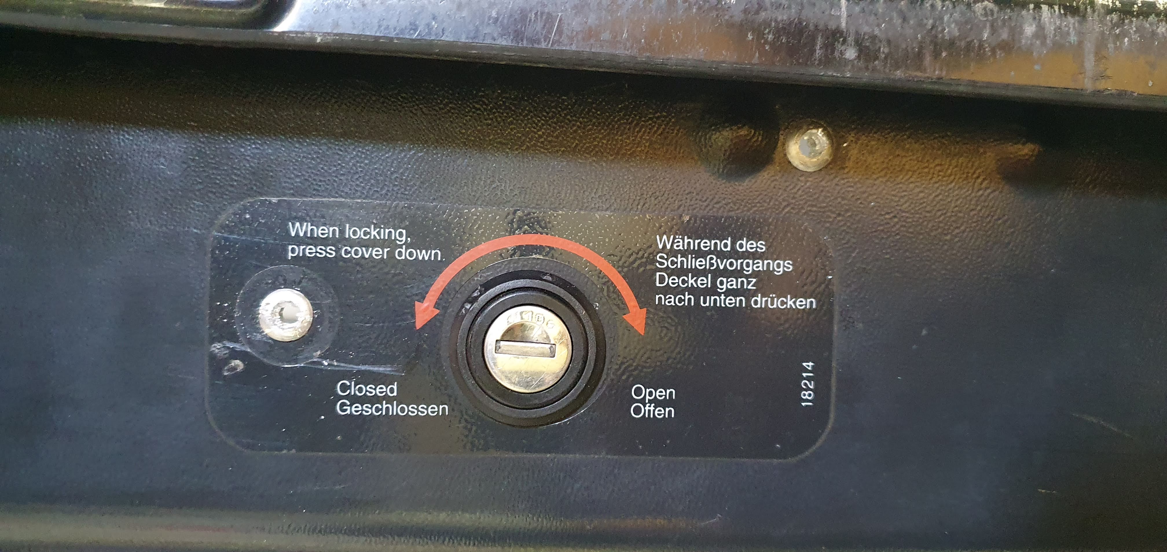

Bei meiner Jetbag Dachbox klemmt der Mechanismus der Verriegelung.
Es ist ja eine 1 Schlüssel Bedienung. Man hört das er rechts wo anschlägt.

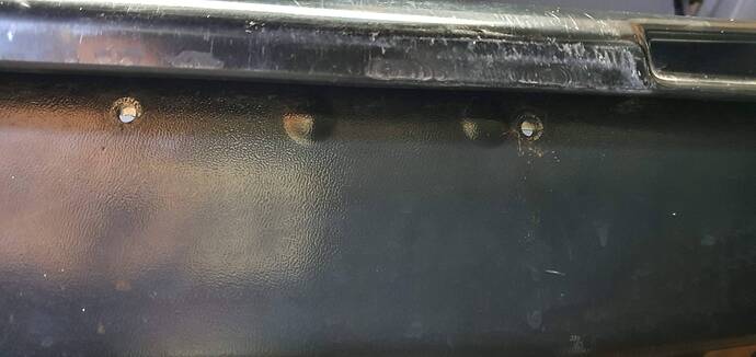

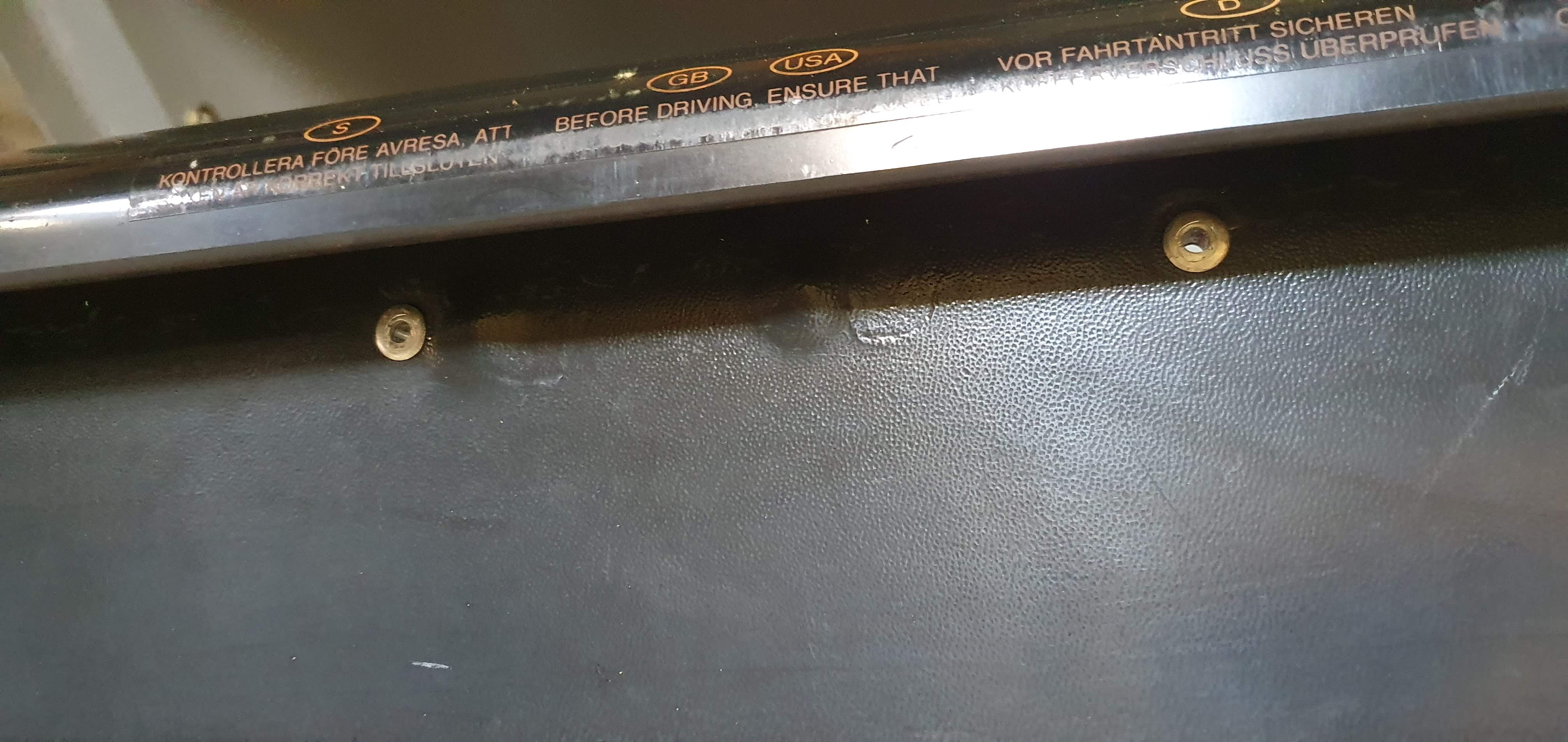

Um diese zu demontieren, müssen zuerst die Nieten, welche durch Kappen verdeckt sind, aufgebohrt werden.

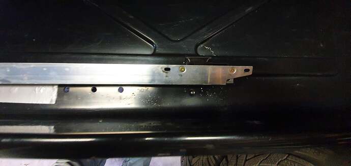

Hier die Nieten zu sehen ohne Kappen. Die Wölbungen sind von den dahinter befindlichen Schrauben der Versiegelung

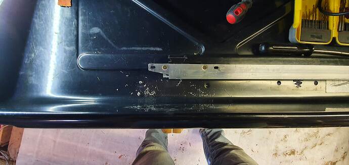

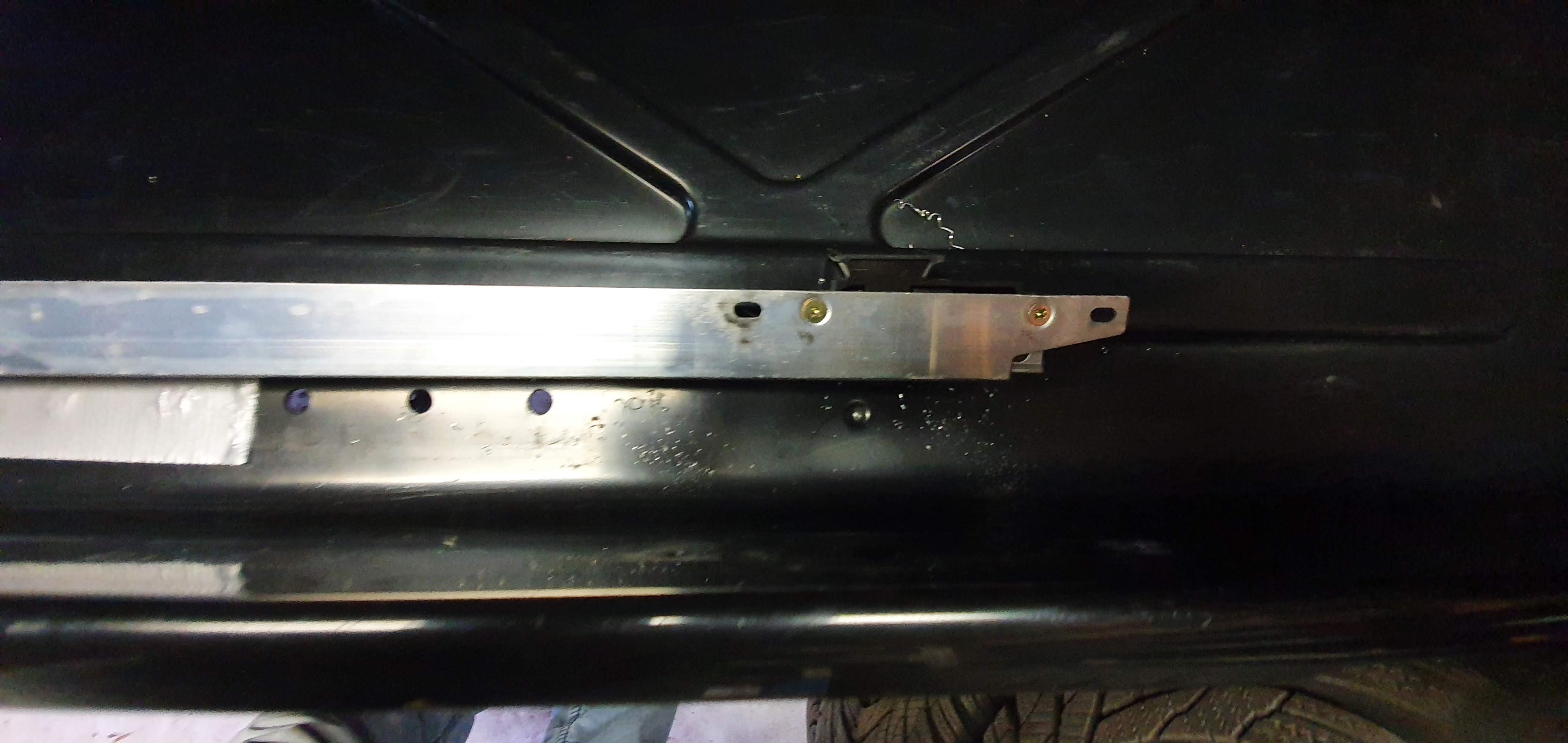

Hier die Ansicht von innen

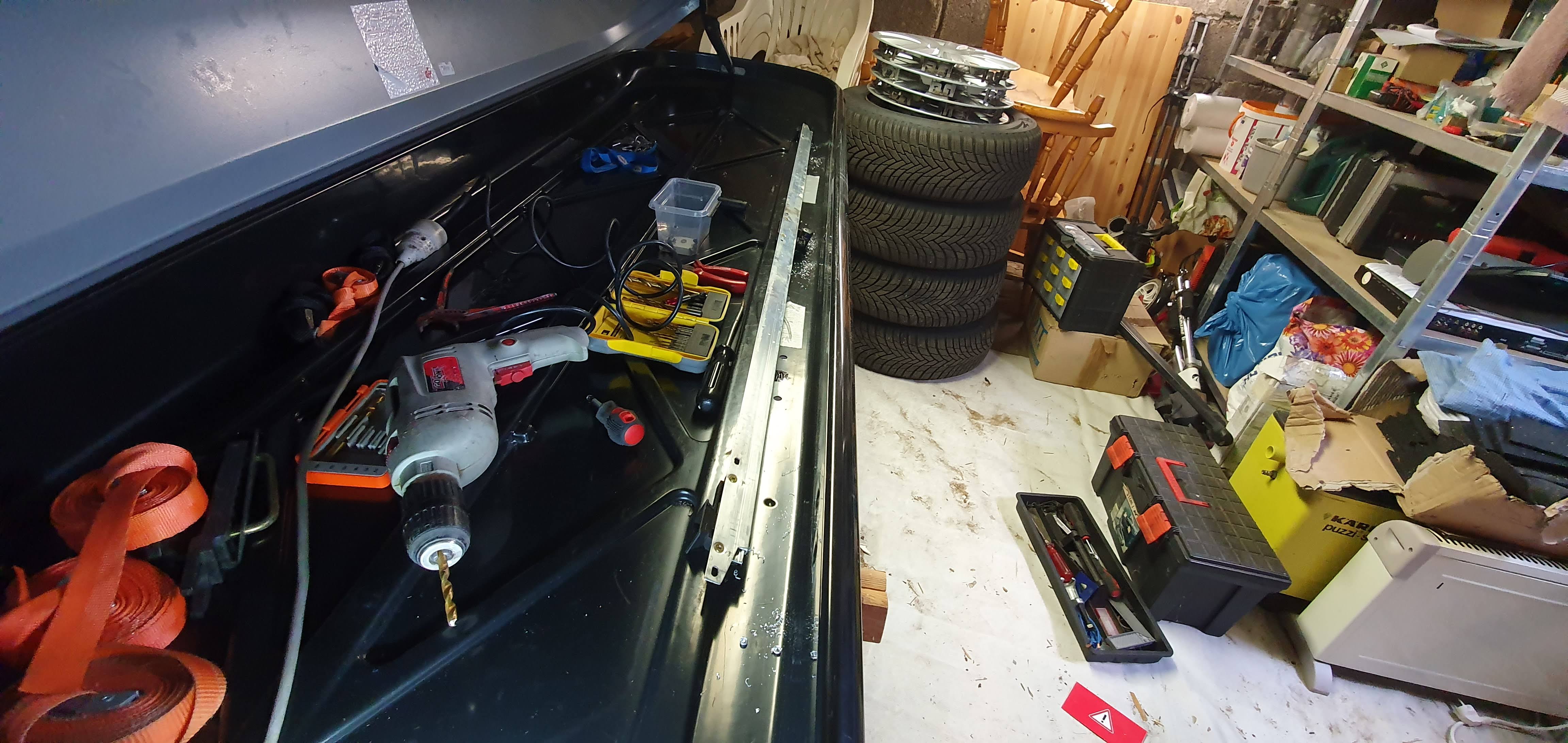

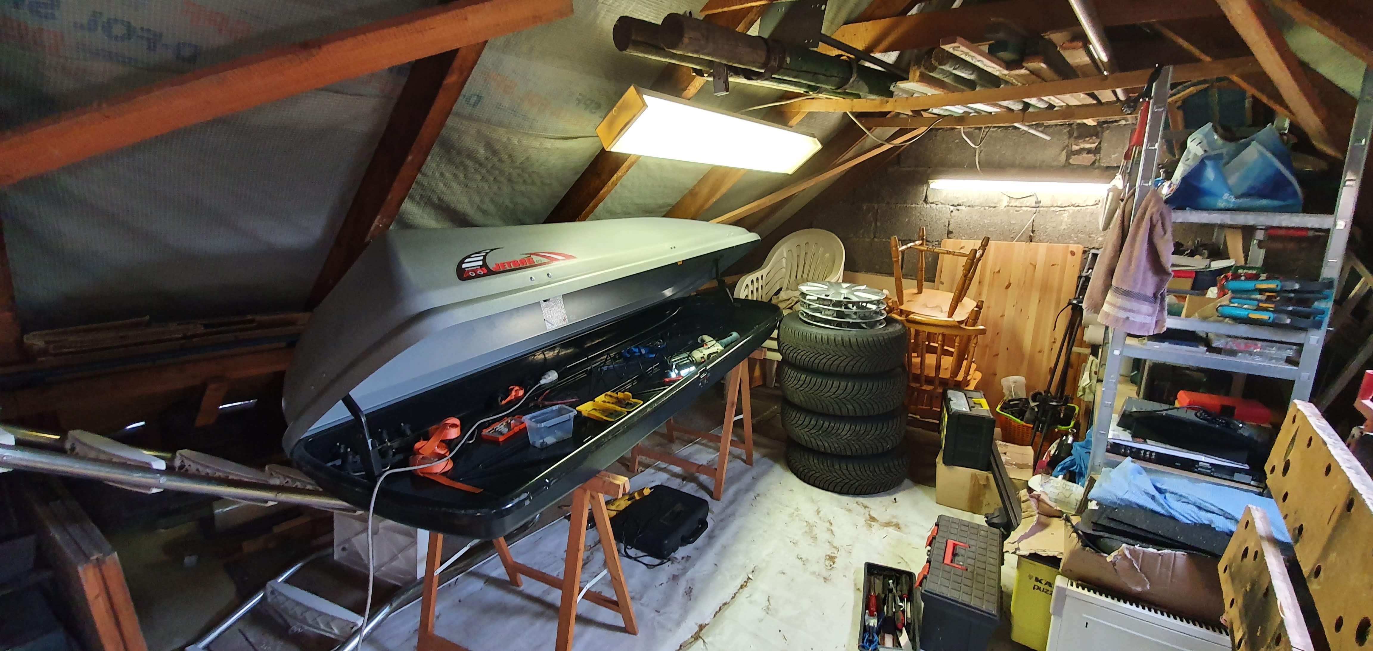

Vorteil oben auf der Garage kann ich arbeiten .Und auch die Box mal stehen lassen

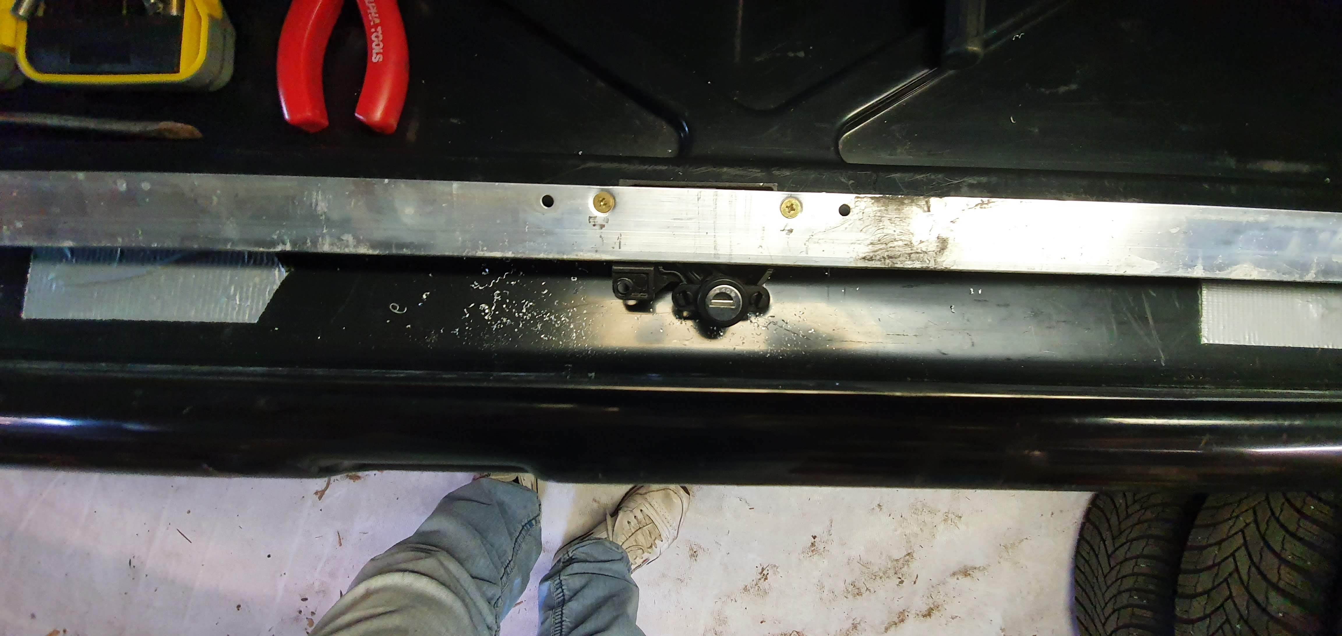

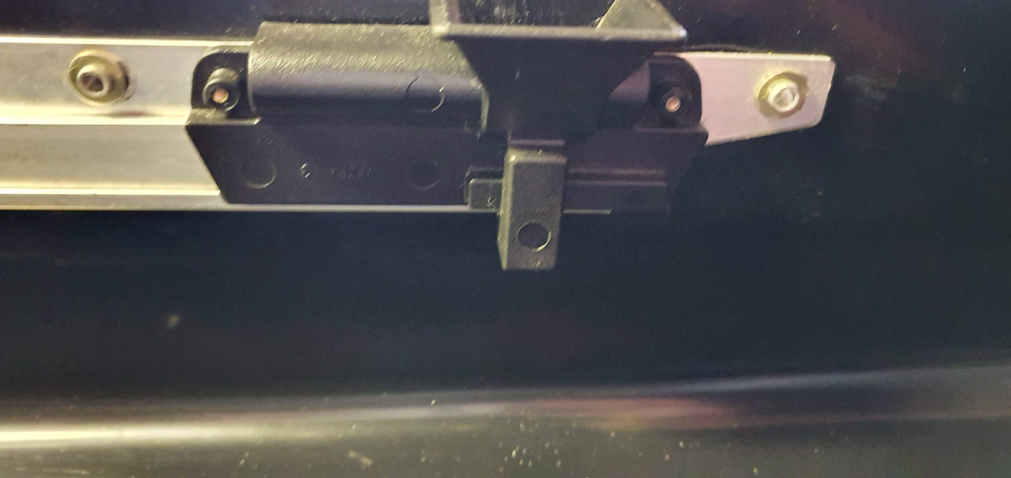

Hier die Sicht auf die Einheit.

Unter der rechten und linken Verriegelung sind kleine Stifte, die nach unten gedrückt werden müssen. Normal drücken die Verschlussösen vom Deckel diese Stifte nach unten.
In meinem Fall ließ sich das Schloss durch manuelles herunter drücken, der Stifte, einmalig drehen.
Der Deckel ist offen, das Schloss verriegelt.
Jetzt sind die Stifte durch die Verriegelungsbolzen verdeckt und das Schloss lässt sich mit dem Schlüssel garnicht mehr betätigen. Mit einem kleinen Schraubenzieher kann man unter dem Bolzen die Sicherungsstifte zwar betätigen, jedoch klemmt das Schloss weiterhin.
