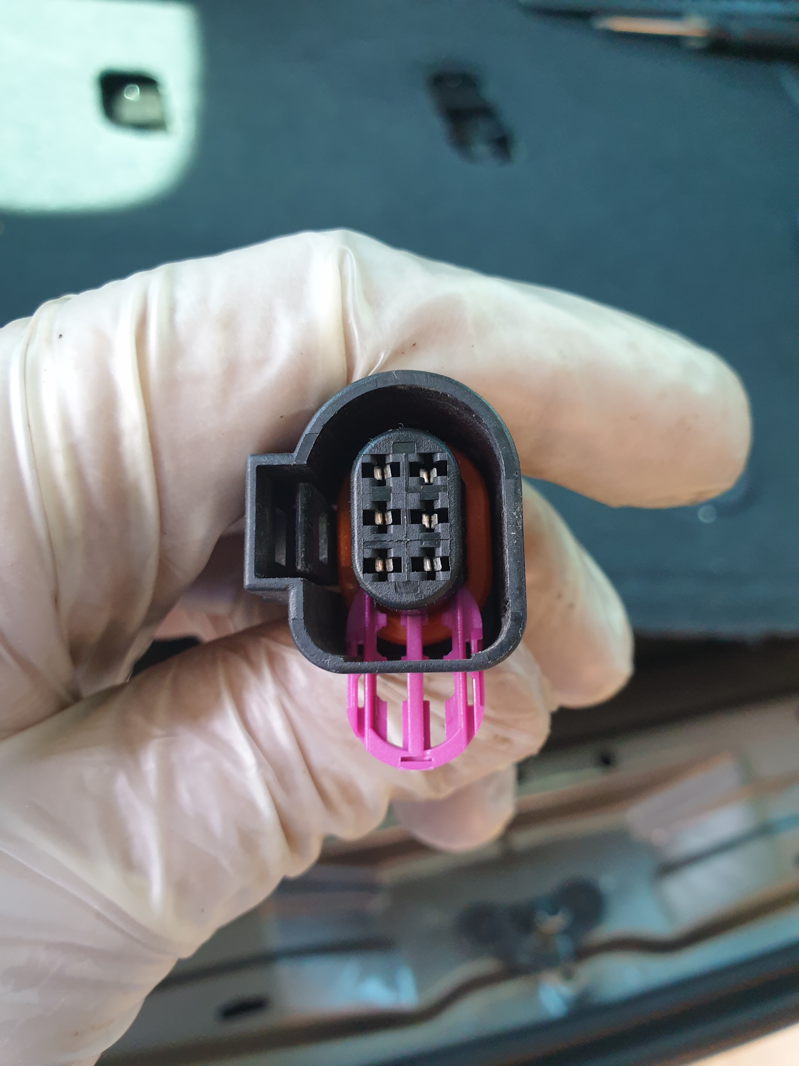

Hallo zusammen, ich baue grad die AHK an meinem Sharan 7M ein. Da ich kein zweites Loch in den Boden bohren möchte, muss ich das Kabel der PDC mit in die Gummitülle von der AHK quetschen.
Allerdings frage ich mich wie bekomme ich die Einzeladern aus dem Stecker, nachdem ich die Spange gelöst habe.

Im Video wird der zweipolige Stecker behandelt. Der PDC-Stecker ist 6-polig und entsprechend enger. Die Haarhadel passt kaum rein und die Kontakte lassen sich damit nicht lösen (zzmindest habe ICH es damit nicht hinbekommen.
Hat jemand einen alternativen Vorschlag, oder einen Hinweis, was ich falsch mache?

Danke für die Tipps! Das Suchwort AUSPINNEN / AUSPINWERKZEUG führt zu etlichen Videos und auch entsprechenden Werkzeugen, die man dafür kaufen kann. In dem oberen Video sind die beiden Verriegelingshäkchen nur schlecht zu sehen. Mit dem Wissen, wie die Entriegelung funktioniert, werde ich es heute noch einmal versuchen.
