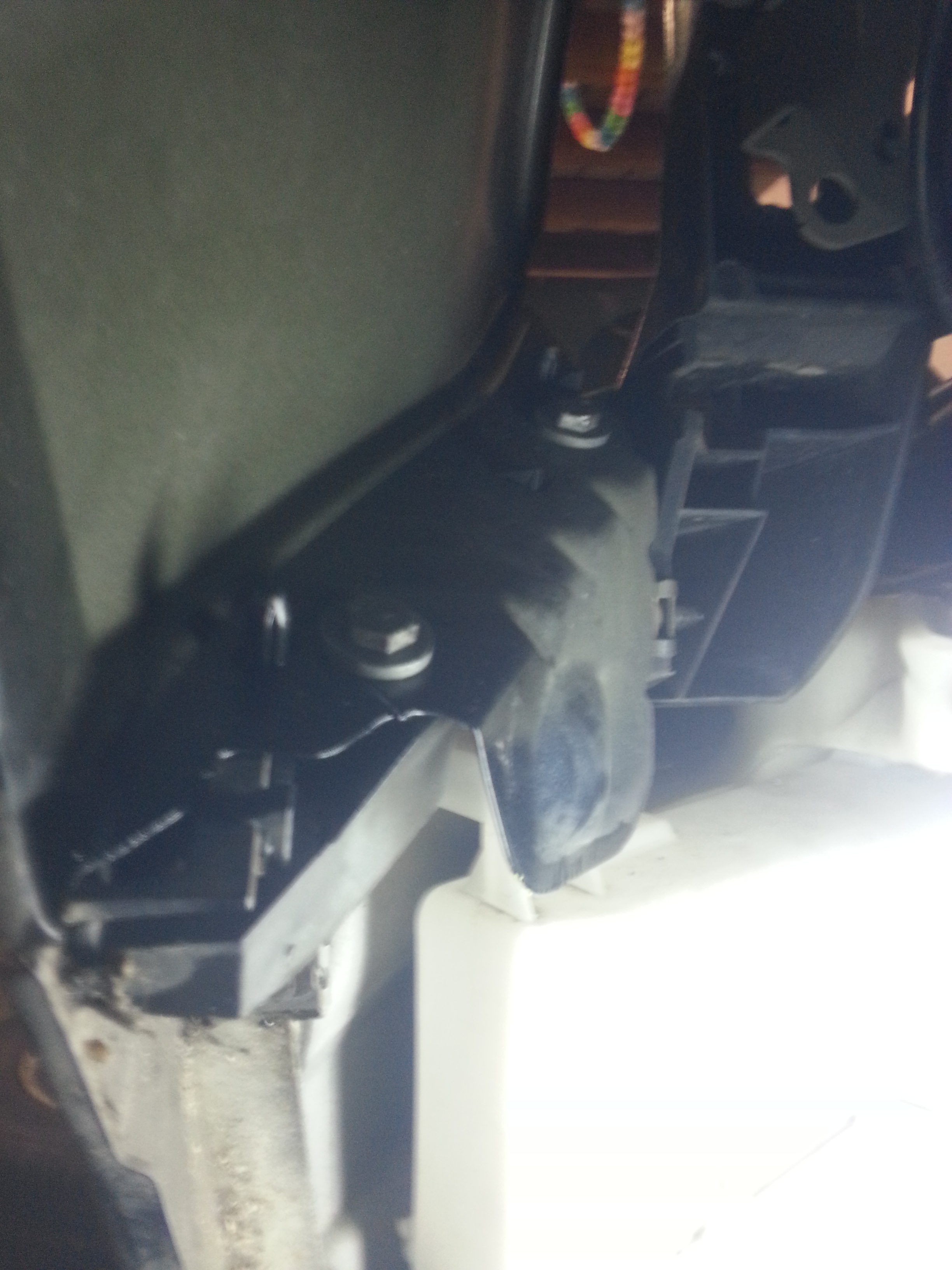

Hat Ford sich was besonderes einfallen lassen, wie man diese Schrauben löst?
Bei meinen dreht sich alles mit, kann mir jedoch nicht vorstellen das nach 2 Jahren alle 4 Schrauben festgegammelt sind.

Doch das find ich normal. Ich würde lügen wenn ich jetzt sagen würd haben wir jeden Tag. Was ich aber sagen kann is das keiner von meinen Kollegen gerne den Stoßfänger abbauen will weil die chance das sich das mitdreht liegt über 80%. Selbst bei relativ neuen Autos schon erlebt.
MfG Nico
Edit: Wir flexen die schraubenköpfe immer mit einen schnellläufer ab und basteln dann stattdesssen was anderes rein oder ersetzen die Kunststoffschienen in denen die Gewindeeinsätze sitzen.
Alles klar, also besorge ich mir vorher schon mal nen Satz neue Schrauben
Und die Kunststoffschienen wenn du es ohne Basteln willst. Du musst eben gucken das du die Schrauben nicht wieder trocken ansetzt sondern mit Kupferpaste oä. Dann gehen die eigentlich nicht mehr fest.
