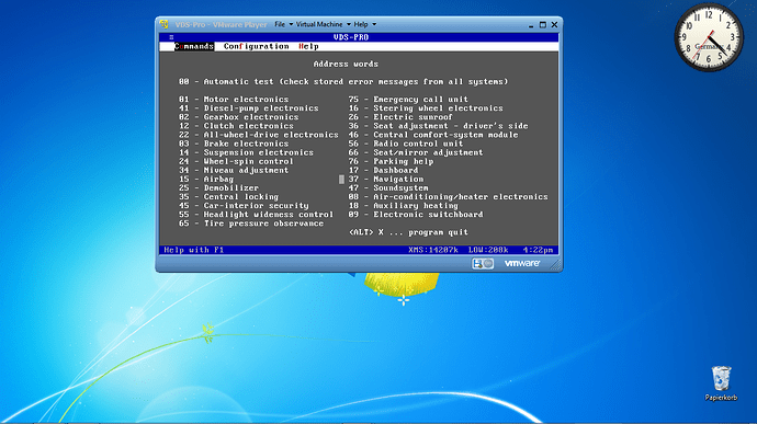

Ziel soll es sein, VDS/VDS-PRO/VDC-PRO etc. in einem virtualisierten DOS unter Windows XP/Vista/7/8/9/… laufen zu lassen. Das sieht dann so aus:

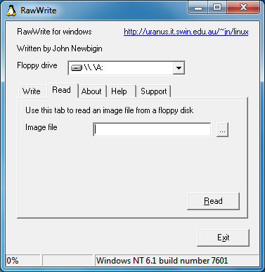

Als erstes laden wir uns die Binary von rawwritewin 0.7 von www.chrysocome.net/rawwrite runter, entpacken das Archiv, stecken die funktionierende DOS-Diskette mit VDS drauf in das Diskettenlaufwerk und starten die Anwendung.
Wir wählen oben unser Diskettenlaufwerk (meist A:, selten B:) aus und klicken auf den Reiter Read! Jetzt müssen wir dem Programm noch sagen, wohin es das Image der Diskette schreiben soll. Dazu klicken wir auf die drei Punkte hinter Image File und suchen uns den Pfad zu den Eigenen Dateien (XP) oder Dokumente (7). Normalerweise sollte das schon standardmässig voreingestellt sein. Jetzt tippen wir unten den Dateinamen ein, vorzugsweise „BOOT622.img“, weil das so schon in meinen VM Konfigurationsdateien voreingestellt ist. Rechts auf Speichern und im Hauptfenster auf „Read“ klicken. Jetzt schreibt das Programm den kompletten Disketteninhalt inklusive Bootsektor in eine Datei namens BOOT622.img in den Ordner Eigene Dateien oder Dokumente. Wenn fertig, kann das Programm beendet werden.

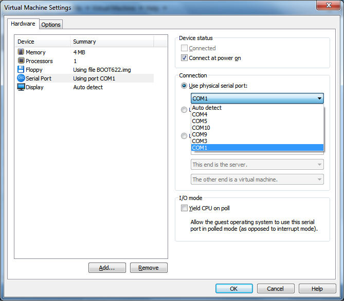

Diese taucht nun rechts im Hauptfenster von VMware Player auf und kann durch einen einfachen Klick mit der Maus geöffnet werden (falls nicht schon offen). Links haben wir jetzt zwei Optionen, „Play virtual machine“ und „Edit virtual machine settings“. Letzteres klicken wir an, da wir noch den COM Port einstellen müssen. Bei mir war es COM1, welcher für euch der richtige ist, verrät euch der Windows Gerätemanager. Ggf, im Falle eines USB-Kabels, findet ihr es heraus, wenn ihr bei geöffnetem Gerätemanager das Kabel einsteckt. Denkt bitte daran, dass wenn ihr das nächste mal den USB Stecker in eine andere Buchse steckt, dass dann auch der COM Port ein anderer sein wird. Notfalls merken, welche USB Buchse ihr verwendet habt. Im Falle einer echten seriellen Schnittstelle, wird es wohl COM1 oder COM2 sein.
Links aus der Hardware der VM wählen wir Serial Port aus und rechts gibts dann ein Drop Down Menü, in welchem ihr euch für den richtigen COM Port entscheiden müsst. Mit OK speichern und die VM starten.
