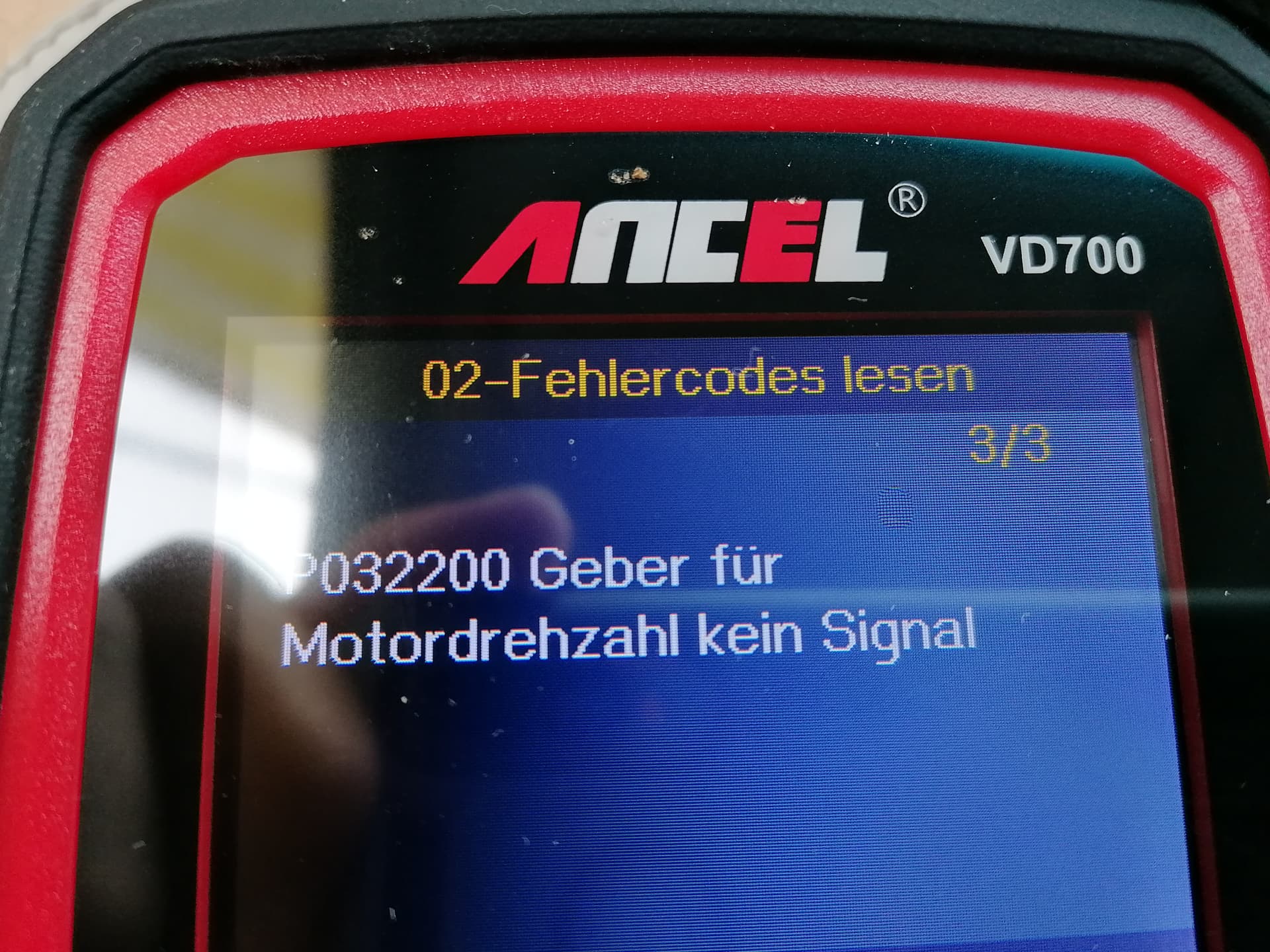

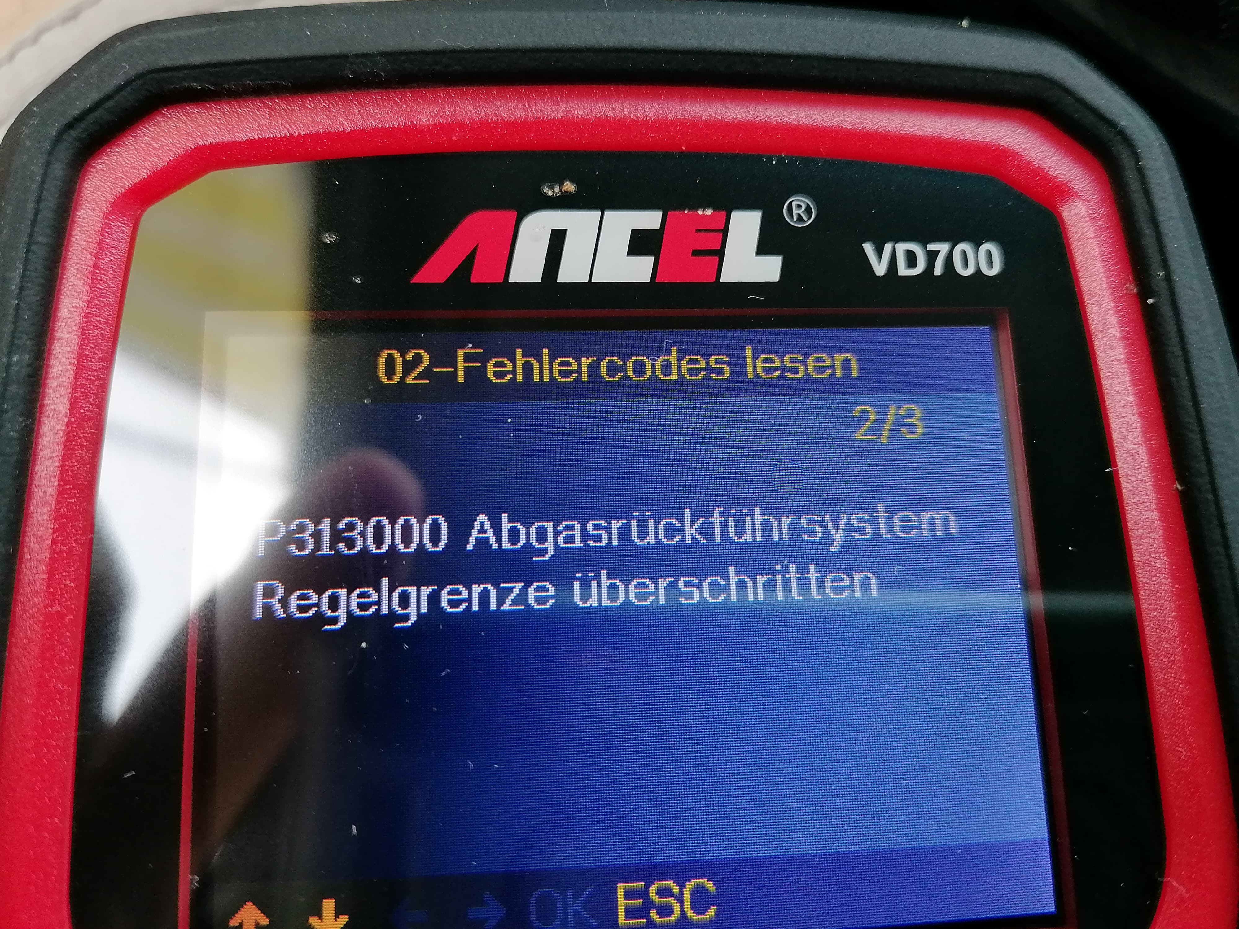

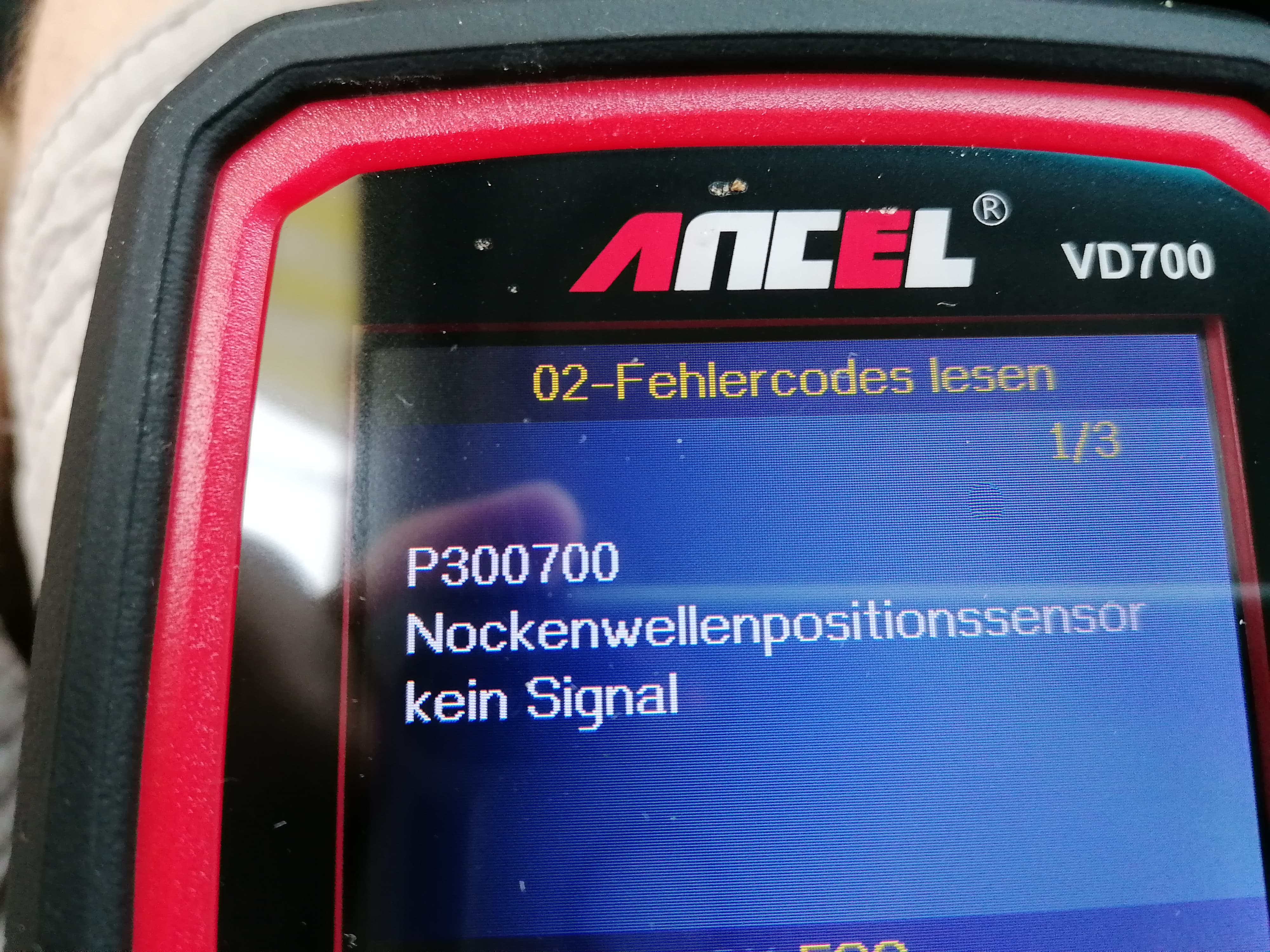

Wer kann ne Anleitung zur FEHLERBEHEBUNG MIT dem Diagnosegerat VD 700 FÜR AGR-, Injektoren Anpassung geben, dass diese Fehlermeldungen (FOTOS) weggehen und der endlich nicht mehr bei niederen Drehzahlen Z. B. AN AMPEL HERANFAHREN,… ausgeht… Nerv nerv.

Ich würde als erstes versuchen die Fehler zu beheben. Also mal nach dem Geber für die Motordrehzahl (ist das bei dem Motor der Kurbelwellensensor?) und dem Nockenwellensensor bzw deren Verkabelung schauen. Das Diagnosesystem ist dabei unerheblich.

Motordrehzahl kein Signal
  • Geht der Drehzahlmesser im Multifunktionsdisplay?
    ich bin nicht sicher, wo die Motordrehzahl abgefragt wird. Bei meinem ASZ oder AUY habe ich noch nie einen Drehzahlsensor gesehen. Und wenn man Drehzahlsensor AUY ASZ googelt, dann kommen Bilder vom Nockenwellensensor.
Nockenwellensensor kein Signal:
  • Bei 346 Tkm auf der Uhr, ist ein defekter Nockenwellensensor absolut möglich. Bei der Laufleistung hatte ich schon 2 Ausfälle.
    Ich gehe also, wie HM Smiley, davon aus, daß Drehzahlsensor = Nockenwellensensor ist.
    Wenn Du den Sensor kaufst, nimm irgendeinen namhaften Hersteller, was weiss ich, Febi oder so. Bloß keinen Ding Dong No Name 12 EUR- Scheiß! Die sind aus der Verpackung heraus defekt. Frag mich, woher ich das weiß…
Abgasrückführung Regelgrenze überschritten
  • Ich meine, mich zu erinnern, daß dieser Fehler nicht beim AGR und dessen Regelung, sondern beim Luftmassenmesser zu suchen ist.
    Die Luftmasse wird als Basiswert für die Regelung herangezogen, zu der dann das AGR Abgas beimischt. Ich nehme an, dass dann über die Lambdasonde das Mischungsverhältnis eingeregelt wird.
    Wenn aber die gemeldete Luftmasse nicht stimmt, dann läuft die AGR Regelung weg und der Fehler erscheint.
    Ein neuer LMM sollte das Problem beheben.
    Vielleicht kennst Du einen anderen (Sharan) TDI Besitzer und Ihr könnt die LMMs mal tauschen und schauen, ob der Fehler mitwandert.
