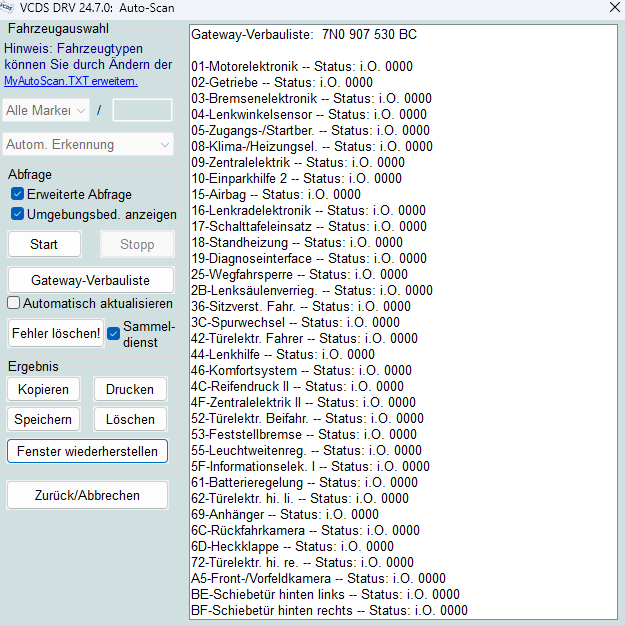

Hallo Leute sorry das ich mich erst jetzt wieder melde. Hatte einen Unfall und war lange auf Reha. Problem besteht noch immer. Das Hauptproblem wie ich glaube ist das mein STG 17 nur 3 Byte hat weil es gelöscht wurde. Kann ich das selbst wieder codieren? Hier mein autoscan. Danke lg
Log-WVWZZZ7NZFV004147-270450km.txt (20,0 KB)
Hast du eventuell einen alten Komplettscan gespeichert? Dann mal die entsprechenden Codierungen vergleichen.
Nein hab ich leider nicht. Sonst wäre es vielleicht einfacher.
Ok, der Autoscan hilft schon mal.
Das Problem ist das dein Kollege oder aber auch du wahrscheinlich die Verbauliste geändert habt. Was jetzt zu verschiedenen Problemen führt.

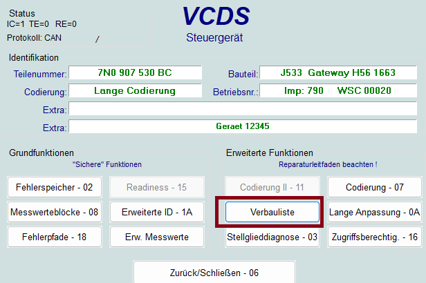

Im Sharan bzw. Alhambra gibt es, zumindest so wie ich es weiß, die Adresse 5C (Spurhalteassistent) nicht. Hier muss Adresse 3C (Spurwechsel) aktiviert sein.
Hier meine Verbauliste
Bedeutet, du musst ins Steuergerät 19 Gateway (DiagnoseInterface) gehen und dort unter den Punkt Verbauliste die richtigen Steuergeräte auswählen.
Dann bitte 5C abwählen und 3C auswählen und Codierung speichern.
Dann bitte die Fehler im Steuergerät 19 noch löschen.
Ich würde zwar alle Fehler in allen Steuergeräten löschen aber das musst du entscheiden da ich die anderen Fehler nicht zuordnen kann ob die aktuell sind oder älter. Allerdings würden die mich stören und könnten auch andere Probleme verursachen.
Dann würde ich VCDS schließen und noch mal neu starten und dann prüfen ob du auf das Steuergerät 3C Spurwechsel zugreifen kannst. Wenn das funktioniert kann man weiter schauen.
