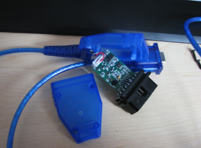

Das Kabel sieht so aus:
habs nur 1 minute später verkleinert :slight_smile:
und beim Kabel steht dabei:
Vollständige Unterstützung folgender Protokolle:
ISO 9141-2 KWP 1281 und KWP2000 mit zwei K-Leitungen
damit auch neuere aktuellere Modelle (kein CAN-Bus)
ausgelesen werden können.
Kompatibel mit VAG-Com 409.1 (wie Tester VAG 1551/1552)
- 16 Pin Diagnose-Stecker mit integrierter
- Hardware (interface) Digitale SMD-IC´s, keine billigen Optokoppler
- SMD gefertigt (keine Wartung nötig)
- Kurzschlusssicher
- Kontroll-LED
Was mach ich nur damit ?[/img]

Auf dem Bild kann man nicht so sehr Details sehen. Kannst Du mal schreiben, welche Beschriftung die oberen zwei Schaltkreise haben. Besonders der 8+polige wäre interessant, aber auch der andere. Dann kann ich Dir vielleicht sagen, ob Optokoppler verbaut sind - Optokoppler scheinen einfach Mist zu sein für diese Anwendung
