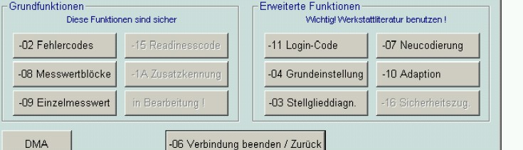

Nochmals zur Codierung:
Kann es sein dass ich missverstanden wurde, bzw. nicht genügend Infos geliefert habe?
Ich habe eine manuelle Klima und kann das Steuergerät 7M5 907 049 nicht codieren.
Ist das (wieder) ein Interface-Problem oder funktioniert die Codierung nur bei Climatronic?
Die „Erweiterte Funktionen“ sind nicht anwählbar (das hier ist kein original Screenshot).

Nochmals meine Frage:
Kann/Muss das Steuergerät einer manuellen Klimaanlage codiert werden?
:nixwissen:
Ciao,
gs
öhm…
ich fürchte falsch gelesen!
Manuelle Klima kann nicht codiert werden! :oops:
